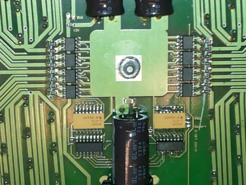

Hallo, habe eine 7-segment Anzeige "1 8 8" (siehe Foto)und möchte diese nun von einem externen Gerät mit RS232 Ausgang ansteuern. Dabei sollen Messdaten sichtbar gemacht werden. Funktioniert das wenn ich ein kleines Programm schreibe (schreiben lasse), zusätzlich sollte auch eine Helligkeitssteuerung integriert werden. Die Ansteuerung der LED`s erfolgt mit 74HC595, 4816P und IR118H. Normal denke ich muss der 74HC595 mit Daten gefüttert werden oder liege ich hier auf einer falschen Fährte? Bitte um Vorschläge ob dies ohne erheblichen Zeitaufwand realisierbar ist. mfg h.k
Hekra K* schrieb: > oder liege ich hier auf einer falschen > Fährte? > Bitte um Vorschläge ob dies ohne erheblichen Zeitaufwand realisierbar > ist. ja, liegst Du ... aber sowas von. LCD wegwerfen, HD44780 kompatibles besorgen, kleinen 8-Bit-Controller mit UART dran, RS232-Pegelwandler dazu, Übertragungsprotokoll schreiben / herausfinden und gut ist.

Hekra K* schrieb: > siehe Foto Ich halte es einfach für das falsche Photo. Keine 2 1/2 stellige 7-Segment LED Anzeige zu sehen.
MaWin schrieb: > Hekra K* schrieb: >> siehe Foto > > Ich halte es einfach für das falsche Photo. > > Keine 2 1/2 stellige 7-Segment LED Anzeige zu sehen. Nein, hier ist nur der Teil welcher für die geplante Änderung relevant ist dargestellt. Gerne werde ich noch ein Foto von der ganzen Platine anhängen. h.k
Hekra K* schrieb: > MaWin schrieb: >> Hekra K* schrieb: >>> siehe Foto >> >> Ich halte es einfach für das falsche Photo. >> >> Keine 2 1/2 stellige 7-Segment LED Anzeige zu sehen. > > Nein, > hier ist nur der Teil welcher für die geplante Änderung relevant ist > dargestellt. Gerne werde ich noch ein Foto von der ganzen Platine > anhängen. > > h.k so nun ein zweites Foto zur besseren Verständlichkeit, hoffe es passt. h.k

Nun ja, man sieht 8 dual MOSFETs die 16 Segmente statisch ansteuern, vermutlicher einer die beiden Segmente der 1 und einer gar keines, 2 8 bit Schueberegister die nicht zu schwer mit Daten zu beschicken sein werden, und einen dicken Stromanschluss an dem nicht nur 5V, sondern auch eine hohe Spannung für die LEDs reinkommen wird. Ich seh jetzt nur das Problem nicht.
MaWin schrieb: > Nun ja, man sieht 8 dual MOSFETs die 16 Segmente statisch ansteuern, > vermutlicher einer die beiden Segmente der 1 und einer gar keines, 2 8 > bit Schueberegister die nicht zu schwer mit Daten zu beschicken sein > werden, und einen dicken Stromanschluss an dem nicht nur 5V, sondern > auch eine hohe Spannung für die LEDs reinkommen wird. > Ich seh jetzt nur das Problem nicht. ..auch wenn die Fotos für Profis eher nur einen ästhetischen Wert haben, ich wollte damit nur zeigen was von der Platine übrigbleiben soll (nur eben die Ansteuerung der LED`s - siehe Foto 1)) alles andere soll weg. Wer hat nun Lust diese "einfache Hausaufgabe" zu programmieren icl. MC Aufbau und zu welchem Preis. h.k
Hekra K* schrieb: > MaWin schrieb: >> Nun ja, man sieht 8 dual MOSFETs die 16 Segmente statisch ansteuern, >> vermutlicher einer die beiden Segmente der 1 und einer gar keines, 2 8 >> bit Schueberegister die nicht zu schwer mit Daten zu beschicken sein >> werden, und einen dicken Stromanschluss an dem nicht nur 5V, sondern >> auch eine hohe Spannung für die LEDs reinkommen wird. >> Ich seh jetzt nur das Problem nicht. > ..auch wenn die Fotos für Profis eher nur einen ästhetischen Wert haben, ich wollte damit nur zeigen was von der Platine übrigbleiben soll (nur eben die Ansteuerung der LED`s - siehe Foto 1)) alles andere soll weg. Programmierer gesucht................................................. Wer hat nun Lust diese "einfache Hausaufgabe" zu programmieren icl. MC Aufbau und zu welchem Preis. h.k

MaWin schrieb: > Keine 2 1/2 stellige 7-Segment LED Anzeige zu sehen. Und was denkst du, wozu diese 2 1/2 stellige platinenformatfüllende 7-Segment Layout (dis_1.JPG) dient. Könnte es sein, dass sich die LEDs auf der anderen Seite des Boards befinden. Das Layout würde dafür sprechen.
Mike schrieb: > MaWin schrieb: >> Keine 2 1/2 stellige 7-Segment LED Anzeige zu sehen. > Und was denkst du, wozu diese 2 1/2 stellige platinenformatfüllende > 7-Segment Layout (dis_1.JPG) dient. Könnte es sein, dass sich die LEDs > auf der anderen Seite des Boards befinden. Das Layout würde dafür > sprechen. Klar sind die 280 LED´s auf der Gegenseite. Hat aber keine Relevanz, die Ansteuerung über die Schieberegister ist ja vorhanden. Damit ist die Aufgabenstellung nur die, die Register über einen MC zu steuern sodass die Daten von einem fertigen Sensor welcher die Daten über eine RS232 Schnittstelle permanent ausgibt, zu visualisieren.

Peter Z. schrieb: > Gibt es einen Schaltplan von der Platine? > Was ist dir der Spaß Wert? nein, aber das Bild 1 ist die Ausgangsbasis. Die beiden HC 74595 Schieberegister müssten von einem neuen MC (zusätzliche eigene Platine)gesteuert werden. Dieser neue MC müsste eben so programmiert werden das die Daten des externen Sensors (dieser ist fix und fertig vorhanden und liefert die Daten permanent über die RS232 jetzt an ein Notebook) eben auch vissuell angezeigt werden.

kommt drauf an, was man von der Originalplatine nach benutzen kann. Ich geh mal davon aus, dass man Dinge wie Stromversorgung vom Original nehmen kann. Der Originale AT90S8535 hätte bereits eine UART integriert, so dass man im einfachsten Fall eine Zusatzplatine benötigen würde, auf der ein MAX232 samt zugehörigem RS232 Stecker sitzt. Finden sich auf der Original-Platine auch noch die ISP Anschlüsse, dann hängt man da einen ISP-Brenner an und kann mehr oder weniger direkt loslegen. Die Original-Radar-Hardware klemmt man einfach mit dem Teppichmesser ab und schaltet sie (ebenfalls mit dem Teppichmesser) stromlos. D.h. wenn man die Platine vor sich liegen hat, kann es sein, dass sich die Hrdware-Umbauten durchaus in Grenzen halten. Man kann natürlich auch einen getrennten µC aus einem Entwicklunkgskit drann hängen und den nur an die Versorgungsspannung bzw die Schieberegister Anschlüsse verbinden. Nur seh ich ehrlich gesagt den Sinn dahinter nicht. Auf der Platine ist bereits ein µC. Der kriegt eben ein neues Programm - welches im wesentlichen auch nicht anders aussieht als eines für ein normales Entwicklungskit. Das Programm muss man sowieso schreiben. Ob das jetzt für den vorhandenen µC ist, oder für einen der Huckepack zusätzlich ins Spiel gebracht wird, ist so gesehen ziemlich egal. Sobald man die 3 (oder 4) Anschlüsse für die Schieberegister am µC identifiziert hat, hat man (fast) alles, was man braucht um das neue Programm zu schreiben. Man könnte höchstens furchtbares Pech haben und die Schieberegister verwenden die TxD bzw. RxD Pins. Dann kommt wieder das Teppichmesser zum Einsatz, samt ein wenig Fädeldraht und die Anschlüsse werden umgelegt. Ein externer Arduino hätte höchstens einen Vorteil: Da der schon einen integrierten Bootloader mit an Board hat, braucht man keinen Programmer. Das mag für den ein oder anderen ein Argument sein, der keinen Brenner sein eigen nennt und der sich jetzt auch deswegen nicht extra einen zulegen will.

Hekra K* schrieb: > klingt ja interessant, die LED´s werden wohl von den 74HC595, 4816P und > IR118H gesteuert (dis.jpg). Wie viele Leitungen sollten von den > Schieberegistern zum Controller gehen? Sind 6 möglich? 5 sind theoretisch möglich. Wahrscheinlich sind es aber nur 3. Am 595 sind die Pins 10, 11, 12, 13, 14 interssant. Pin 13 könnte einfach an GND liegen, selbiges für Pin 10 Hast du keinen Durchgangsprüfer? LED + Vorwiderstand + Batterie würde schon reichen.
