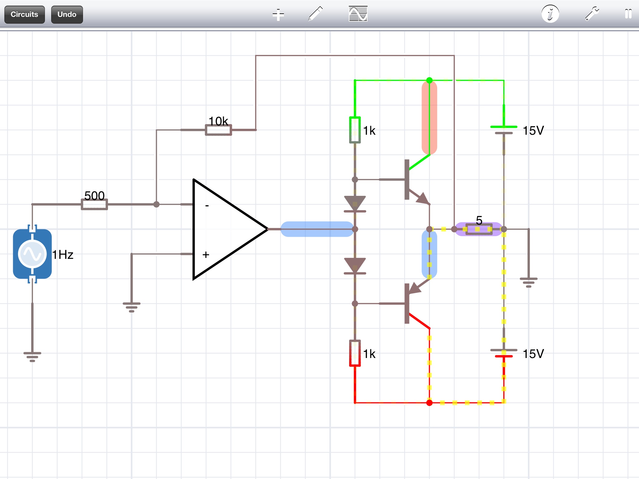

habe einen Operationsverstärker LM358 an eine Gegentaktendstufe aus
einem BD250 und einem BD249 (NPN und PNP) Die Negative
Spannungsverstärkung, die durch den PNP Transistor gesteuert wird, geht
einwandfrei. Die obere allerdings, lässt sich nur bis ca. 100mA
belasten, dann ist schluss, jetzt rauscht es nurnoch. In LTSpice, hat
das in Zusammenarbeit mit irgendeinem OP von Linear auch super
Funktioniert.
Die Transistoren sind geprüft. funktionieren einwandfrei. Was kann das
problem sein, wenn es garnicht gehen würde, ok. aber nur die vom NPN
gesteuerten Ströme nich fließen komisch.
Was könnte das problem sein? Warum das hier muckt?
Danke.
von MaWin (Gast)
Dein LM358 hat keine Versorgungsspannung.
Ausserdem liefert er maximal 20mA und das auch nur bis 12V,
das reicht mit der Stromverstärkung des BD250 von 25 gerade mal für
250mA.
Desweiteren fehlt in deiner Schaltung zwischen blau und gelb ein
Widerstand von ca. 100 Ohm, der den OpAmp-Ausagng mit dem Lastwiderstand
und damit Feedback verbindet, wenn nur ganz wenig Strom zu liefern ist.
Ohne den gibt es einen Totbereich in dem der OpAmp immmer hin und
herschwingt.
Für mehr Ausgangsstrom sollte man Darlingtons verwenden.
> In LTSpice, hat das in Zusammenarbeit mit irgendeinem OP
> von Linear auch super Funktioniert.
Simulationen sind unrealistsich, da raucht nichts ab.

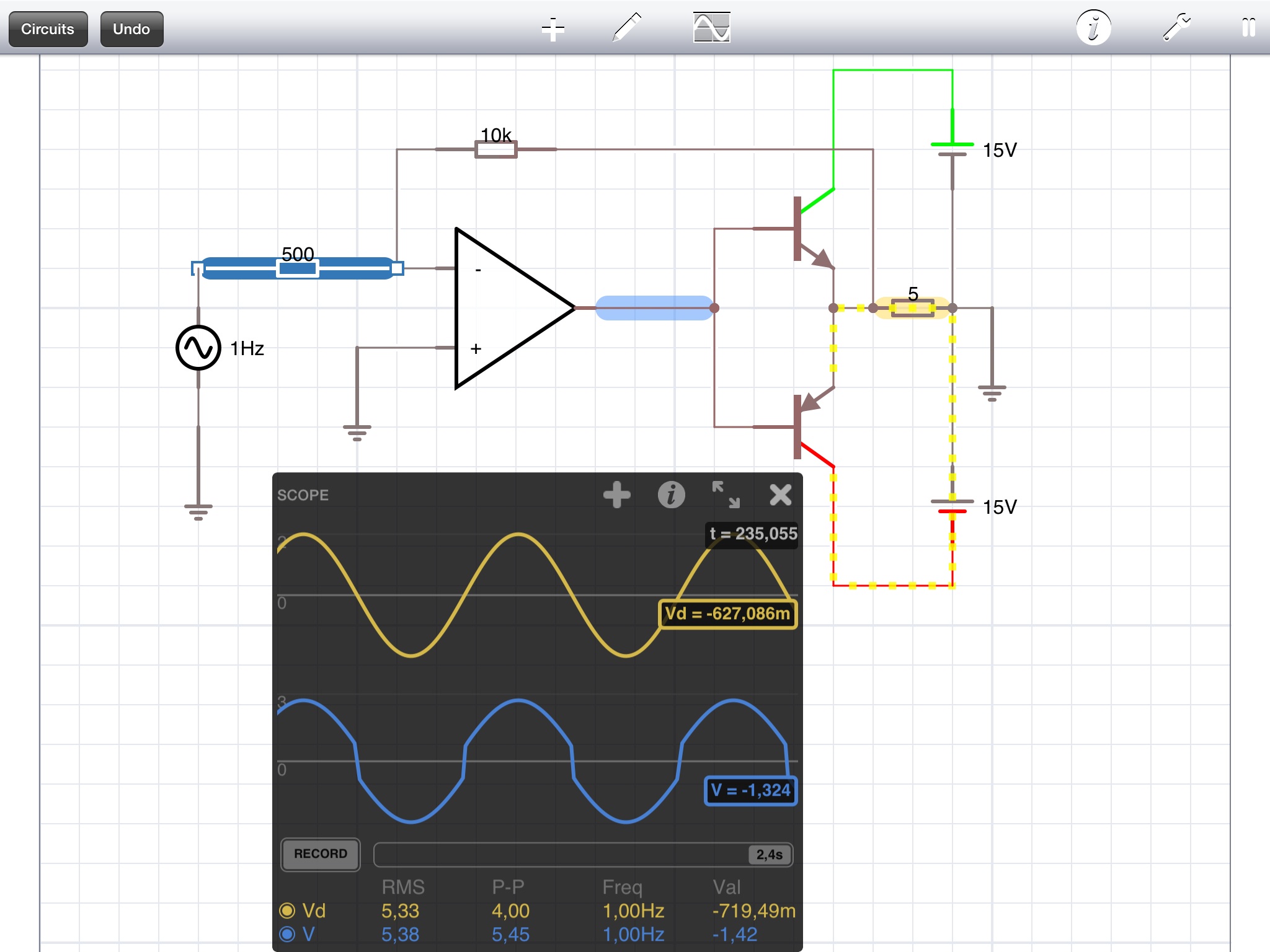

von Jan R. (Gast)
MaWin schrieb:
> 250mA.
Warum ist der Negative bereich dann ohne probleme ansteuerbar?
> herschwingt.
Wo soll dieser widerstand genau herein und nein schwingen tut auf meinem
Oszillogramm nichts. Meinst du so ähnlich wie auf dem von mir hier
gerade angehängten bild?

von 20W @ Rl=8Ω, 1kHz
von MaWin (Gast)
Jan R. schrieb:
> PC Netzteil +/- 12V
Und woher kommen dann die +/-15V ? Sind Masse der beiden
Spannungsquellen verbunden ?
Der Widerstand kommt zwischen Ausgang des OpAmps und Last, übrrbrückt
also Basis nach Emitter der Transistoren.
von Axel S. (a-za-z0-9)
>> 250mA.
Weil die Ausgangsstufe des LM358 asymmetrisch ist. Datenblatt besorgen,
Innenschaltung anschauen.
>> herschwingt.
Das mit dem Lesen mußt du noch üben. Schau dir einfach die Simulation
für 10mV Signal an. Dann zappelt (schwingt) der OPV-Ausgang um +/- 0.7V
um den Nullpunkt, um den Totbereich der beiden U_be zu überwinden. Und
das Ausgangssignal ist gar gräßlich verzerrt.
Es hat schon seinen Grund, warum man Gegentaktendstufen für Audio im
AB-Betrieb, also mit Ruhestrom betreibt. Es hat ferner auch einen Grund,
warum ernstgemeinte NF-Verstärker keinen OPV verwenden. Und es hat
schließlich auch einen guten Grund, warum NF-Verstärker so oft eine
Bootstrap-Schaltung verwenden, um die Aussteuerbarkeit in der positiven
Halbwelle zu gewährleisten. Und zu guter Letzt hat es auch einen guten
Grund, warum man zwischen Prinzipschaltungen und richtigen Schaltungen
unterscheidet.

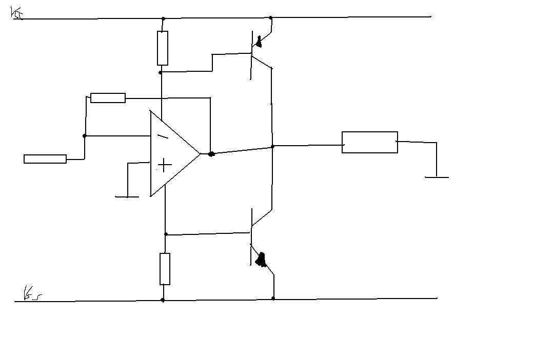

von Stefan F. (Gast)
So pimpt man den Ausgang mit Transistoren richtig - ohne Rauschen:
http://www.mikrocontroller.net/attachment/81852/Unbenannt.png
Oder man läßt es ganz. Für den Betriebsspannungsbereich den OPV
vertragen, gibt es auch komplette Endstufen-IC. Die sind dann nicht nur
kompakter und preiswerter als das OPV-Transistor-Konglomerat, sondern
haben auch die besseren technischen Daten und vor allem: funktionierende
Schutzschaltungen!
XL
> Diese habe ich heute mal auf einer extraplatine aufgebaut, und werde sie
> wohl noch integrieren.
Und noch was, das du nicht verstanden hast. Wie willst du denn die
Endstufe bootstrappen, wenn der Treiber ein OPV ist?
XL
von Jan R. (Gast)
Axel Schwenke schrieb:
>> Ich weiß, dann bräuchte ich aber auch wieder einen Hochpass am Ausgang.
> <seufz> Das hast du also auch nicht verstanden.
2 Möglichkeiten, kann sein, das ich was anderes meinte als du, meinst du
das?
http://www.mikrocontroller.net/attachment/9773/endstuf2.gif
da fließt dann kein Strom am Ausgang also kein Hochpass nötig.
Diese Schaltung habe ich aber oben schon aufgezeigt und natürlich,
befindet sich dies auch in meiner Schaltung.
Deshalb dachte ich du meinst mit ruhestrom einen Offset, der bei
Gegentaktstufen mit einfacher Versorgungsspannung auftreten, und mit dem
Hochpass entkoppelt wird.
Du musst also noch Lernen Bilder genau anzuschauen. (Nur um deine nicht
ganz nette Ausdrucksweise auf dich zu reflektieren....)
>>> Und es hat
Natürlich nicht mit OPV. War aber auch erstmal nur ein kleines
Experiment auf dem Steckbrett.
Habe das problem aber gelöst Verstärker geht, natürlich ist die
Schaltung jetzt einfacher, funktioniert, aber dafür das du meinst es
wäre nicht ernstgemeint sehr gut...
