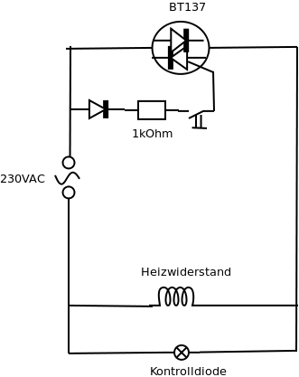

Hallo liebe Gemeinde,
ich bin absoluter Anfänger und brauche ein wenig Hilfe ;-)
Ich möchte einen Heizwiderstand (230VAC, ~400W) mit einer
Selbsthalteschaltung einschalten. Das Ausschalten erfolgt dann über
einen Temperaturschalter - wenn dieser unterbricht, sollte ja auch der
Triac wieder sperren.
Nun habe ich einen BT137 mit seinen beiden Anoden vor den Heizwiderstand
gesetzt und das Gate mit Anode 1 über einen Taster, eine
Gleichrichterdiode und einen 1kOhm-Widerstand verbunden.
Wenn der Taster betätigt wird fließt auch Strom über den Heizwiderstand
- sobald ich den Taster loslasse, ist der Stromkreis unterbrochen. Im
Datenblatt des BT137 steht Haltestrom I=0,1A bei 12V - da sollte der
Heizwiderstand deutlich drüber liegen. Vielleicht habe ich auch die
Funktionsweise eines Triacs falsch verstanden ...
Vielen Dank für Eure Hilfe, Sigggi.
> Da könnte ein entsprechend dimesionierter Elko helfen
Es geht um Wechselspannung. Da eignet sich ein Elko nicht so gut -
jedenfalls nicht ohne Aufwändige Zusatzbeschaltung.
Ich würde auch zum Relais raten.

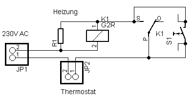

karadur schrieb:
> Hallo
> eine einfache Lösung siehe Bild.
Hallo Karadur,
danke für den Schaltplan. Leider kenne ich mich in den Symbolen noch
nicht so gut aus:
"K1 G2R" mit den Anschhlüssen "P","S", "O", "1" und "2" ist das Relais?
