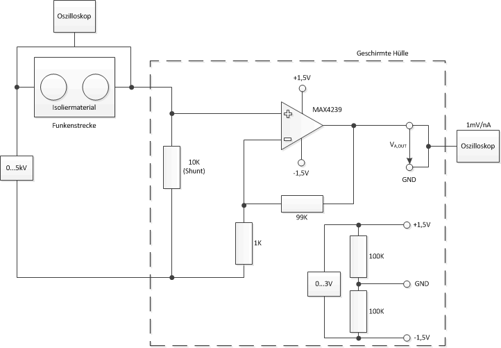

Hi!
Folgendes Problem:
Ich habe einen speziellen Isolierstoff der zwischen einer
Kugelfunkenstrecke eingebettet ist. Nun möchte ich die Ströme/Spannungen
und deren Phasenverschiebung zueinander mit einem Oszilloskop messen.
Meine Ströme liegen im Bereich zwischen 10nA und 1500nA.
Nach der Suche im Forum bzw. bei Google hat sich die im Anhang
gezeichnete Schaltung ergeben.
Meine Fragen:
Funktioniert die Schaltung so, wie in der Zeichnung dargestellt (mit den
angegebenen Komponenten)?
Kann ich mit der Schaltung Ströme bis +1500/-1500nA messen?
Besteht die Möglichkeit die Verstärkung noch zu erhöhen (Shunt kleiner),
ohne einen zu großen Offsetfehler einzubringen?
Gibt es andere Alternativen zu dem genannten OPV?
Gruß Sebastian

Sebastian W. schrieb:
> Meine Fragen:
Nein.
Weil selbst bestmöglich kaufbare HV-Tastköpfe
 für scopes einen Ri = 1000MOhm haben.
Berechne den fließenden Strom bei 5kV, und Du siehst wo das Problem
beginnt.
Wenn du es korrekt aufbaust,
wird es solange funktionieren bis der erste 5kV Überschlag Deinen OPv
zerstört.
Defineire: Was betrachstest Du als zu groß?
z.B. einen 50Hz  geeigneten kaufbaren HV -sicheren Vorverstärker als
Fertigmodul/baustein.
Etc.

von MaWin (Gast)
Theoretisch ja, praktisch sollte man die Spannung gegen Masse messen,
scheiss auf die 0.015V.
Und Eingangsschutzdioden vorsehen und einen Vorwiderstand, der dann auch
die 5kV übersteht.
Nein weil der OpAmp bei +/-1.5V nicht ganz an 1.5V kommt, eher 1400nA.
10nA über 10k macht 100uV, dein OpAmp behauptet er wäre auf 2.5uV genau,
man könnte also den Widerstand auf 1k reduzieren und die Verstärkung um
10 anheben.
Das Widerstandsrauschen macht dir auch noch keinen Strich durch die
Rechnung.
Der Eingangsspannungsbereich deines OpAmps reicht zwar nur bis 0.2V bei
deiner extrem knappen Versorgung, aber reicht hier auch.
Der niedrige Eingangsstrom deines OpAmp verdoppelt sich alle 10 GradC
mehr, bei 125 GradC wird er interessant, halte also deine Schaltung
kühl.
Wie schnell steigt dein Strom, welche Bandbreite braucht also dein
Verstärker ?
Ganz allgemiein solltest du die Verstärkung bei überflüssig hohen
Frequenzen reduzieren durch passende Bandbreitenbegrenzung in der
Rückkopplungsschleife, damit dir dein Verstärker nicht schwingt.
Und auch weil man das Widerstandsrauschen nicht mitverstärken will.
Muss es schnelle hohe Verstärkung sein, kann man 2 Verstärker
hintereinander schalten, gegeneinander abblocken und abschirmen.

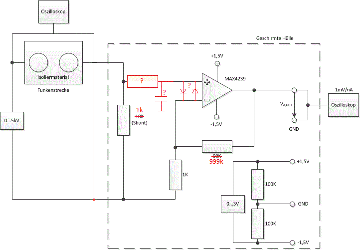

von Sebastian W. (blubby)
Hallo!
Danke für die vielen Anntworten.
Ich habe die vorgeschlagenen Änderungen (hoffentlich richtig) in der

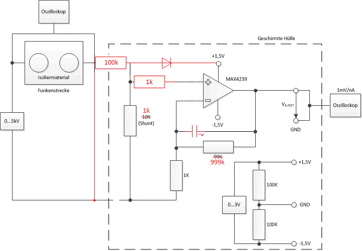

Schaltung vorgenommen. Folgende Fragen sind noch offen:
Durch dich Schutzdioden und den Vorwiderstand ist meine Schaltung und
die Messtechnick geschützt. Richtig?
Welches sind die richtigen Bauteile?
*Dioden:*
Welche Dioden sollte ich für die Schutzschaltung nehmen?
Sowas?
http://de.rs-online.com/web/p/gleichrichter-und-schottky-dioden/7743338/
*Vorwiderstand:*
Wie lege ich diesen aus?
Meine Überlegung: Bei 100k müsste ja ein Strom von 50mA fließen. Das
würde die Diode aushalten. Oder muss man etwas anderes beachten?
*Kondensator:*
Meine Prüfspannung ist wiegesagt eine Wechselspannung mit 50Hz. Ich
denke da dürfte eine Bandbreite bis 1kHz reichen.
Kondensator auslegen über Tiefpassformel?
f = 1/(2*pi()*R*C)
Damit hätte ich ein C von 1,6nF.
Sowas?
http://de.rs-online.com/web/p/polypropylen-folienkondensator/0115708/
von MaWin (Gast)
Picoamperedioden nach +V und -V.
Neulich gab's den Thread zur (schwer beschaffbaren) PN4117A
Je nach dem, wo man ihn montiert.
Da er auch einen Leckstrom hat, würde ich ihn aus dem Nanoamperebereich
in die Rückkopplung verschieben.
Also den Kondensator parallel zum 999k Widerstand?
Dann wäre also auch der Widerstand für die Grenzfrequenz der 999k
Widerstand?
Wäre also ein Kondensator mit 150pF.
Entschuldige das mit den Dioden hab ich immer noch nicht verstanden.
Könntest du nochmal für Dummies beschreiben wo die hin sollen?
Die Größe des Vorwiderstands ist gut?

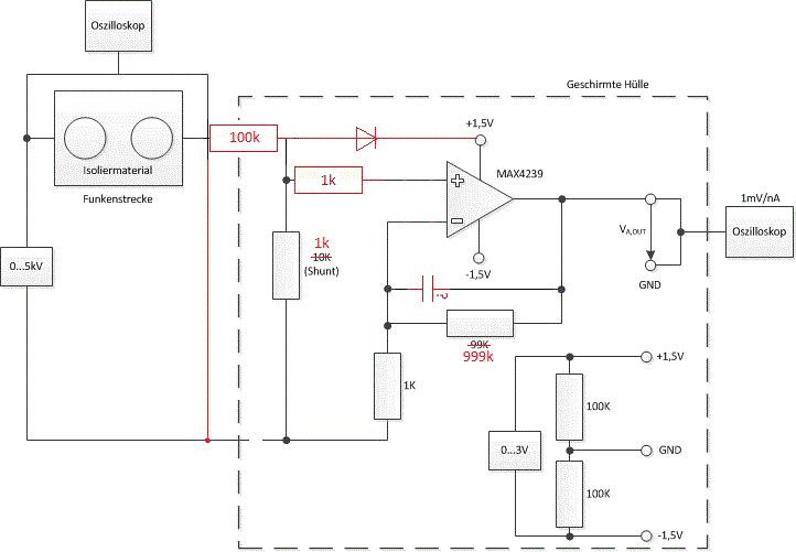

von MaWin (Gast)
Ich würd's so machen:
5kV --+
  Schutzwiderstand 100k
      |  Pikoamperediode
      +----|>|-----+---- +Ub
      +-----1k----|+\
      |           |  >--Filter--
   Shunt       +--|-/
So wie im Anhang?
Wenn das jetzt so passt versteh ich nicht wie die Diode die Schaltung
schützt!?
Die PN4117A ist ein schaltendes Bauteil und keine Diode oder?
Passt es nicht, wäre es nett, wenn dus bitte einfach richtig in mein
Schaltbild einzeichnest.
