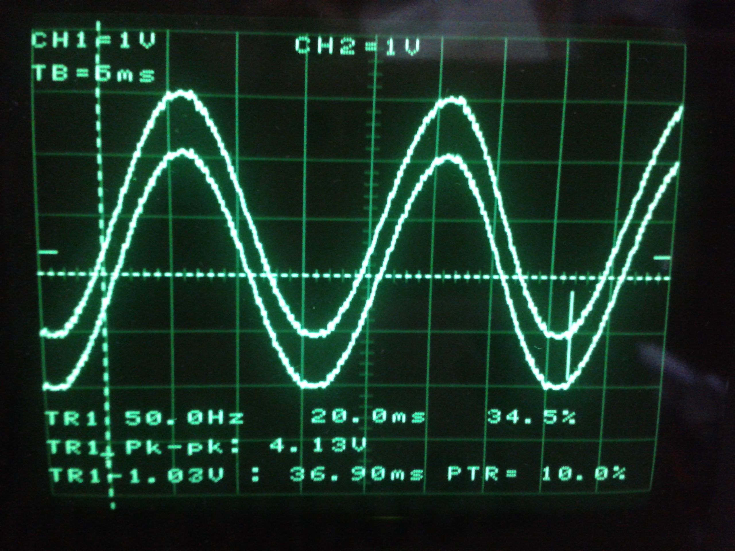

Hallo Leute,
ich möchte gerne einen DC-Strom messen, dem ein AC-Strom überlagert ist.
Der AC-Strom kann dabei Werte von bis zu 60A annehmen, der DC-Offset
kann max. +-2A betragen. Die Spannung beträgt 230V (325V Spitze) @ 50Hz.
Praktisch bedeutet das ja, dass der Sinusstrom (AC) um den Betrag des
DC-Offset nach oben oder nach unter verschoben ist.
Gibt es eine einfache möglichkeit den DC-Stom von dem AC-Strom zu
trennen, wie es z.B. bei einem Oszilloskop über einen in Reihe
geschalteten Kondensator gemacht wird.
Mir ist auch noch nicht klar was prizipiell die beste Methode ist den
Strom zu messen. Möglichkeiten wären ja über einen Shunt bzw. einen
Stromsensor.

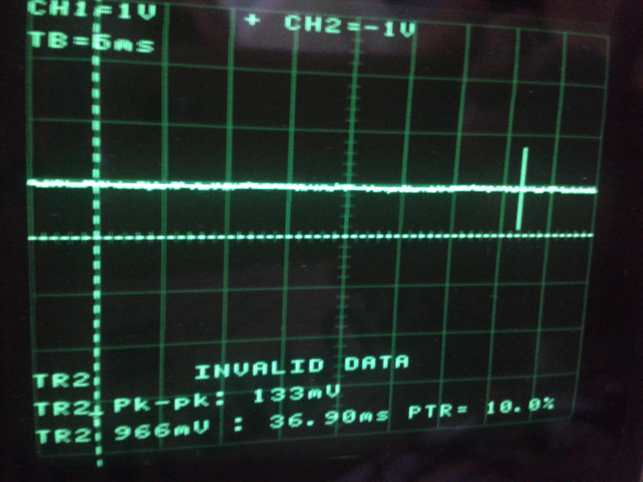

Jop, also wie beim Oszilloskop. Gibt es denn dann noch eine möglichkeit
auf den DC-Offset zu schließen. Also könnte man ja z.B. die Amplituden
von AC+DC und nur AC Vergleichen und aus der Differenz müsste man ja auf
den DC-Offset schließen können, oder? Oder gibt es da elegantere
Lösungen?

Gast #3524033
Aber möglicherweiße benötige ich diese hohe genauigkeit gar nicht. Zu
meinem Verfahren den DC-Offset aus der (AC+DC - AC) Differenz zu
bestimmen hat noch keiner eine aussage gemacht.

Gast #3524874
Vielleicht geht der folgende Weg: Einfach den Gesamtstrom über einen
Stromsensor auskoppeln und mit einem halbwegs schnellen und genauen ADC
die beiden Halbwellen erfassen. Aus der Differenz zwischen positiver und
negativer Halbwelle könnte man den DC-Anteil ermitteln und aus der Summe
von positiver und negativer HW den Gesamtstrom. Das ganze noch mit
entsprechendem Oversampling / Tiefpass um höherfrequente Störungen zu
eliminieren.
Allerdings ist auch damit die geforderte Genauigkeit nicht zu erreichen,
schon allein wegen der Daten der üblichen Stromsensoren...

Gast #3525049
So Leute ist gibt was zu Gucken, ich hab die Variante der Entkopplung
von AC und DC mal praktisch ausprobiert, dazu anbei die
Oszilloskopbilder.
Den "Strom" habe ich mit einem Funktionsgenerator simuliert, also über
eine Spannung AC+DC von der ich ausgegangen bin. Wie ich die
letztenendes erfasse sein erstmal nicht so wichtig. Frequenz habe ich
ich auf 50Hz gestellt. Das Ausgangssingal des Fktn.-Gen. hat eine
AC-Amplitude von 2V und einen DC-Offset von +1V und liegt an Channel 1
an (das Signal mit der höheren Amplitude). An Channel 2 habe ich das
selbe Signal über einen 1µF Elko geschaltet, man erkennt schon, das nach
einer gewissen Zeit nur noch die Wechselspg. zu sehen ist.
Dann habe ich mal das Signal an Ch 2 invertiert und mit dem Signal von
Ch1 addiert, es ergibt sich der Spannungsoffset von 1V mit einer
gewissen Restwelligkeit.
Das ganze habe ich auch nochmal mit einer 100µH Spule getestet, das hat
leider nicht funktioniert, diese erzeugte den selben Kurvenverlauf wie
die Fktn.-Gen. Ausgangsspannung.
