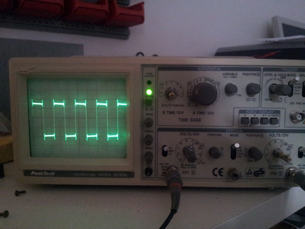

habe hier ein älteres Peaktech 6020A aus der Bucht, welches aus 60 cm
Höhe gefallen ist. Problem ist, dass nur der XY-Betrieb funktioniert
(dieser auch einwandfrei). Wenn man auf "normale" Betriebsart schaltet,
gibt´s kein Bild.
Mir scheint, dass hier irgendwo durch den Sturz eine gebrochene
Lötstelle vorliegt - habt ihr eine Idee, wo ich zu suchen anfangen
könnte bzw. Tipps, was noch sein könnte? Den Schalter an sich und die
Steckverbindungen habe ich bereits bis zur Platine durchgepfiffen,
soweit alles in Ordnung.
Bedienungsanleitung und Schaltpläne waren leider keine dabei, auch im
Internet finde ich nichts relevantes. Ich frage mal bei Peaktech nach,
ob die mir Unterlagen zukommen lassen können.
Vielen Dank und viele Grüße,
Der Zauberer

Wollte nur Bescheid geben, dass der Eimer wieder läuft ;)
Schuld waren gleich mehrere Fehler:
Nach Demontage der Frontplatte sah ich, dass diese an einer Stelle stark
verbogen war (massives Blech btw.), dort muss das Oszi wohl auf dem
Boden aufgekommen sein. Ich habe in 10cm Umkreis auf der Platine alles
nachgelötet (zwei Lötaugen waren direkt abgerissen - kein Wunder bei der
Wucht). Dann eingeschaltet, Trigger funktionierte sporadisch. Ich habe
dann die restlichen Drehschalter und Potis durchgemessen und dabei
festgestellt, dass einer ein Kontaktproblem hatte. Gesäubert, Werkzeug
aus der Sprühdose und das Teil rennt wieder.
Vielen Dank für eure Tipps!
