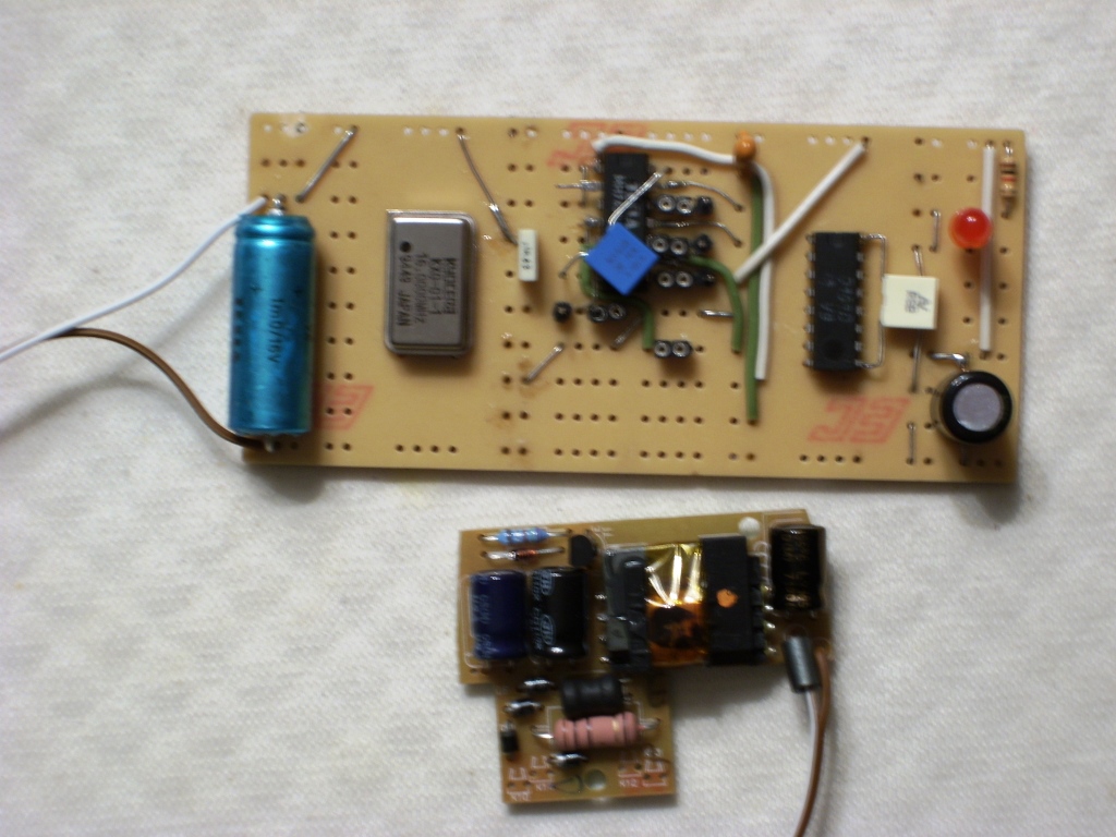

Also ich hab' mir zum justieren des HM307 [1x10Mhz + Componententester] für meine Neffen beim Pollin: Einen 16MHz 5V Rechteckoszillator sowie eine Exp.-Platine besorgt. Einen 74193 + 74S04 aus der Kiste gekramt. 74HTC193 und 74AS04 geht. Das zusammengelötet und eingeschaltet. Mit meinen 2x 35MHz HP hab' ich mir dann erst mal die Signale betrachtet. Die Signale waren, wie erwartet, OK nur die Zeitbasis meines HP wollte, nach 25 Jahren mal wieder justiert werden. Also Zeitbasis des HP justiert. Danach hab' ich mit einer (in der Arbeit geprüften) Braunsteinbatterie die Eingangsteiler meines HP geprüft, schadet ja nix, die waren noch in der Spezifikation, und dann mit dem HP die Ausgangsspannung des Rechteck-Generators direkt und nach einigen Spannungsteilern gemessen und betrachtet. Mein "Testgenerator" war damit einsatzbereit. Also HM307 aus seinen Gehäuse befreit, gereinigt, warmlaufen lassen, und "gemessen". Funktioniert hat alles noch, auch keine Probleme beim Frequenzgang in irgendwelchen Schalterstellungen gibt es bei so alten Geräten öfter nur in der Toleranz war gar nix mehr. Na ja war auch ein Hobby- und Service-Skope, zu seiner Zeit. Der Justierplan ist da noch beim downloadbaren Handbuch inclu, somit: Einen Nachmittag gespielt, jetzt ist Das tatsächlich wieder ein Messgerät das nach 15 Minuten Warmlaufen innerhalb seiner Toleranzen ist. Kann so genauso jeder Einsteiger wenn er an ein etwas besseres Scope und Spannungsmessgerät kommt, zur Kalibrierung seines "Testgenerators". Nur beim Reinigen mit dem Staubsauger muss man mit kleinster Leistung arbeiten und vorsichtig sein. Grüße Löti
Hallo Löti, Danke für deinen Beitrag. Kannst du mir sagen wie der Schaltplan aussieht? Den 16mhz 5v Rechteckoszillator habe ich im Netz gefunden. Die IC's 74HTC193 und 74AS04 leider nicht. Weist du wo man die bekommt? Vielen Dank für die Hilfe. Gruß Pierre
http://www.reichelt.de/ICs-74HCT-DIL/74HCT-193/3/index.html?&ACTION=3&LA=2&ARTICLE=3343&GROUPID=2932&artnr=74HCT+193 Datenblatt: http://www.reichelt.de/index.html?&ACTION=7&LA=3&OPEN=0&INDEX=0&FILENAME=A240%252F74HC193_74HCT193%2523PHI.pdf http://www.reichelt.de/ICs-74F-74ALS-SN75-/74AC-04/3/index.html?&ACTION=3&LA=2&ARTICLE=2863&GROUPID=2937&artnr=74AC+04 Der ist noch schneller als AS Datenblatt: http://www.reichelt.de/index.html?&ACTION=7&LA=3&OPEN=0&INDEX=0&FILENAME=A240%252F74AC04%2523STM.pdf Netzteil: http://www.pollin.de/shop/dt/ODI3ODQ2OTk-/Stromversorgung/Netzgeraete/Festspannungs_Netzgeraete/Schaltnetzteil_mit_Anschlussleitung_5_V_0_5_A.html Platine: http://www.pollin.de/shop/dt/MDU1OTU1OTk-/Bauelemente_Bauteile/Mechanische_Bauelemente/Montagematerial/Experimentierplatine.html oder: http://www.reichelt.de/Streifenraster/H25PS050/3/index.html?&ACTION=3&LA=2&ARTICLE=23952&GROUPID=3373&artnr=H25PS050 Schaltplan ist schnell erklärt: Ausgang des Quarzgenerators auf den CPu Eingang des 193 (Pin5) sowie einen der Eingänge des 04, die Ausgänge Q0 bis Q3 des Counters auch auf einen der Eingänge des 04, ich hab' den übrigen 6. Eingang des 04 nochmal an Q3 (1MHz) damit ich später einen weiteren Teiler rückwirkungsfrei anschließen kann. Die nicht verwendeten Eingänge des 193 setzt Du einfach auf Masse außer Pin 11, der muß auf +. Mein Aufbau sieht leicht verhaut aus da ich den (tschechoslowakischen) S04 erst nachgerüstet hab' nachdem mir der (DDR) 193 eine für den Test eines Scopes zu schlechte Flanke ausgegeben hat. Die Kondensatoren über den ICs sind 100n der schwarze Elko hat 220µ 6,3V (verbessert das "Dach" des Signals) der Tantal hat 4µ7 16V der 1000µ 16V ist (jetzt) überflüssig (war für die alte 100mA Stromversorgung mit 78L05) die LED mit Vorwiderstand zeigt Power on Am Ausgang des Schaltnetzteils hab' ich, vorsorglich, eine Ferritperle verbaut, kann ja nicht schaden. Fertig. Grüße und viel Erfolg Löti P.S. Das Foto ist verwackelt da ich 1/3s mit der Hand nicht besser halten kann.

Hallo Löti, Danke das du dir die große Mühe machst mit den Links,und mir alles so ausführlich erklärst. Mit der Vorlage bekomme ich es bestimmt hin. Gruß Pierre
