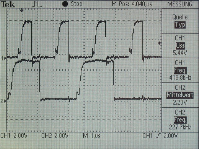

Das Lesen schlägt oft fehl, es sei denn, der I2C-Sniffer von Peter
Dannegger (Beitrag "I2C (TWI) Sniffer mit AVR") ist
angeschlossen, wobei es egal ist, ob direkt oder über Potenzialtrennung
mittels ADUM 1250.
Die Pull-up-Widerstände habe ich zwischen 4k7 und 1k0 variiert- das
Oszillogramm wird zwar schöner, aber die Funktion wird nur über das
Vorhanden- und Nichtvorhandensein der Bus-Sniffers entschieden.
Der Fehler äußert sich immer mit dem Status 0x64, also z.B. in
eeprom_read_byte wird in Zeile 69 die Routine I2C_read_nack mit einem
Timeout abgebrochen (I2C_NORMALTIMEOUT, hier 300 Millisekunden).
Der Fehler tritt auch nur bei 400kHz (eingestelltem) I2C-Takt auf, bei
100kHz läuft alles einwandfrei, wobei der EEPROM auch für 400kHz
spezifiziert ist.

> Und warum liefert ein mit 400kHz initialisierter I2C einen realen Takt
> von 420kHz und ist das für mein Problem relevant?
Wahrscheinlich stimmt dein Prescaler nicht.
Da I2C synchron ist sollte das eigentliche Timing nicht so relevant
sein.
Was ich mir aber vorstellen könnte ist, dass das EEPROM nur auf 400kHz
spezifiziert ist. Leider schreibst du nicht was für eins du verwendest.
Schon mal den Takt etwas runter genommen?
OP #3524963
Jetzt geht alles.
Der Unterschied 420kHz zu 400kHz war wohl tatsächlich relevant. Ursache
des Problems war eine kleine Lötperle, die einen Pin des
Quarzoszillators gegen seinen Nachbarn kurzgeschlossen hat, so daß der
STM32F103 klammheimlich auf seinen internen Oszillator umgeschaltet hat.
