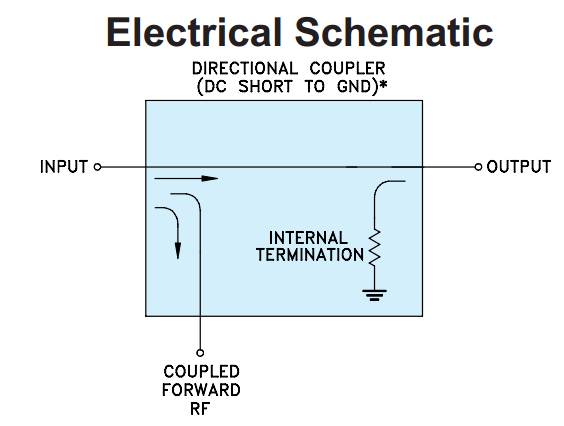

Hallo, wie schließt man einen Ricktkoppler an einen Spektrumanalysator an ? Ich würde erwarten das: IN: Tracking generator OUT: DUT/Antenne CPL: Spektrum Analysator Eingang In verschiedenen YT videos (z.B. http://www.youtube.com/watch?v=eHqcp7ewdjQ) ist es aber: OUT: Tracking Generator IN: DUT/Antenne CPL: Spektrum Analysator Eingang Vermutung: Der Richtkoppler wird rückwärts betrieben um... ? Es handelt sich um diesen Richtkoppler: https://www.bmius.com/images/Product/medium/27900.jpg http://217.34.103.131/pdfs/ZFDC-20-4.pdf
Hallo Hermann, es ist abhängig davon was du messen möchtest. Möchtest du die Leistung messen, die zum DUT geht oder die vom DUT reflektiert wird? OUT: Tracking Generator IN: DUT/Antenne CPL: Spektrum Analysator Eingang Die Konfiguration ist zur Messung der reflektierten Leistung geeignet, wenn ich das richtig sehe. Grüße, Sebastian
Hallo, ich möchte die messen die zum DUT geht.
Robert Brück schrieb: > Hallo, ich möchte die messen die zum DUT geht. Wenn du dir die Grafik aus dem Datenblatt anschaust, dann siehst du, dass die Welle, die in den Eingang geht, aus CPL(um die Koppelkonstante gedämpft) herauskommt.
ja das ist klar, ein Richtkoppler trennt aber normaler weise hin und rücklaufende welle, weswegen ich mir nicht sicher bin ob TG>IN>RK>OUT oder TG>OUT>RK>IN. Der eingang des spekki kommt an den CPL.

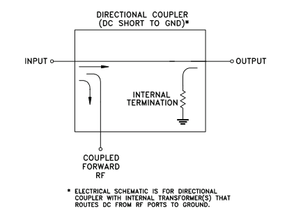

ich habe eine Verständnisfrage. In diesem Artikel https://www.edn.com/playing-with-antennas-part-1/ steht, dass bei einem ZFDC-20-5+
- der Tracking Generator an OUT,
- der Spectrum Analyzer an CPL und
- die Antenne an IN angeschlossen werden soll.
Ist das so richtig?
Und wie ist es bei einem ZRB 2? Dort gibt es einen Pfeil von einem Connector oben in Richtung Test-Connector links und von Test wieder einen Pfeil zu einem weiteren Connector unten. Die Connectoren mit dem Pfeilen sind nicht beschriftet.
Schematisch sieht das oben aufgedruck so aus wie im Datenblatt des ZFDC-20-5+ (https://www.minicircuits.com/pdfs/ZFDC-20-5+.pdf).
Entspricht dann
- Connector mit Pfeil rein INPUT (Antenne),
- Connector mit Pfeil raus OUTPUT (TG) und
- TEST-Connector dann CPL des ZFDC (SA)?

Schau dir doch einfach den Signalfluß an, der mit den Pfeilen dargestellt ist, dann sollte es selbsterklärend sein.
Das gekoppelte Tor gibt ein Maß für das Signal welches vom INPUT in den Koppler HINEIN läuft.
Um die REFLEKTION der Antenne zu messen wird also die Antenne mit INPUT verbunden, der Signalgenerator mit OUTPUT. Das von der Antenne reflektierte Signal läuft nun zum gekoppelten Tor wo du es messen kannst.

Der Koppler ist unsymmetrisch verdrahtet, das ist verwirrend: https://www.minicircuits.com/pdfs/ZFDC-20-5+.pdf
"Eingang" 3 sitzt in der Mitte, "Ausgang" 1 links in der Datenblattzeichnung und "Coupled" 2 ist rechts. Auf dem Foto des Artikels ist es nicht lesbar.
Zwischen "Eingang" und "Ausgang" sind in beiden Richtungen typ. 0,3-1,5 dB Durchgangsdämpfung, egal wo man einspeist. vom "Eingang" zum "Coupled" hin 19,5 dB und vom "Ausgang" nach "Coupled" um die 30 dB mehr, also ca. 50 dB.

Was ist daran verwirrend? Das besagt, dass die "falsche" Kopplungsrichtung um 30dB unterdrückt ist. Genau das möchte man.

ZFDC-20-5+
- die Antenne an IN
ZRB2 (Manual http://www.ko4bb.com/getsimple/index.php?id=manuals)
- der Tracking Generator an Pfeil rein ---> Connector 1
- der Spectrum Analyzer an Pfeil raus ---> Connector 3
- die Antenne an IN ---> Connector 2
Nochmal langsam: Für den Hauptzweig ist die Bezeichnung egal, ich darf auch einen Signalgenerator am "Output" anschließen und das Messobjekt (Antenne) am "Input". Den entscheidenden Unterschied bildet der "Coupled" Anschluß. Ein Signal das in "Input" hineinläuft kommt um 20 dB gedämpft aus "Coupled" heraus, am "Output" eingespeist um 50 dB gedämpft. Da ich das von der Antenne zurückkommende Signal messen möchte, wird die Antenne am "Input" angeschlossen. Das direkt vom Signalgenerator kommende Signal ist um 30 dB stärker gedämpft, ich habe also ein Meßfenster von 30 dB. Sollte die Antenne mehr als 30 dB Rückflußdämpfung haben, kann ich das nicht mehr vom direkten Signal unterscheiden.
