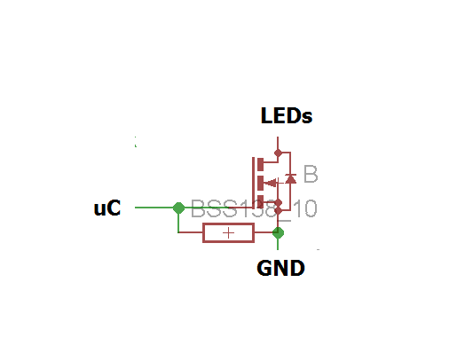

Hallo zusammen.
ich betreibe an meinem Atmega8 mehrere BSS138 die ich benötige um
mehrere LED-Reihen zu schalten.
Ich hatte bislange eigentlich noch nie große Probleme mit MOSFETs
bezüglich ESD Problemen. Hatte bis jetzt immer zum IRLML2502 gegriffen,
aber im aktuellen Projekt auf BSS138.
Ich schalte damit LEDs mit Eingangsspannung 12V und einem Strom von 50
bis 250 mA.
Da der BSS138 deutlich günstiger als der IRLML2502 ist würde ich gerne
den BSS138 weiter verwenden, aber er scheint extrem empfindlich zu sein.
Gibt es eine alternative die Preislich ähnlich ist (Anzahl 500 Stk) aber
nicht so ESD empfindlich ist?
Ich benutze eine ESD unterlage und dieses ESD Armband welches an der
Unterlage angeschlossen ist und dieses wiederum mit der Erdung in der
Steckdose.
Danke

#3530147
Ja der geht auch, wenn du 5V Steuerspannung hast.
> ist der 10kOhm Widerstand zwischen Gate und Source dann noch ok?
Wenn der wirklich zwischen Gate und Source liegt und nur dazu da ist 0V
zu erzeugen falls die Ansteuerschaltung hochohmig ist, dann wäre das OK.
Wie seht denn deine Ansteuerchaltung aus?
#3530589
Bzgl empfindlich: ich hatte mal Probleme mit dem BS170, der auch she
empfindlich ist. Von 5 eingelöteten waren 2-3 defekt.
Nach Fehlersuche hier im Forum stellte sich heraus, dass
- mein Lötkolben 12v AC auf der Spitze hat
- die BS170 extrem empfindlich sind
- man sie am besten mit geerdetem Lötkolben und mit verbundenen Beinchen
einlötet
Sobald sie dann in der Schaltung sind ist alles gut.

Moderator (Firma: Titel) Persönliche Seite #3530594
Überleg mal, wofür der da ist. Dann musst du diese Frage in Zukunft
nicht mehr stellen...
Als kleiner Denkanstoß: was macht ein Mosfet, dessen Gate nicht
beschaltet (also hochohmig) ist? Du weißt es nicht? Richtig! Und der
Mosfet weiß es auch nicht... :-o
Und was macht der (übliche) uC, wenn du den Reset-Knopf drückt? Richtig:
er schaltet die EA-Pins hochohmig.
Ergo ist im Resetzustand der Schaltzustand eines Mosfets nicht
definiert, weil das Gate macht, wozu es gerade lustig ist. Und
schlimmstenfalls schaltet dann ein Mosfet, der für reinen Schaltbetrieb
ausgelegt ist, nur "so halb" durch und ist nach einer halben Sekunde
wegen der dadurch anfallenden Verlustleistung kaputt.
Dieser Widerstand ist also dafür da, im Reset (oder bei einem
Programmierfehler oder bei einer Leiterbahnunterbrechung) den Mosfet
definiert abzuschalten. Das wars.
Und jetzt musst du selber überlegen, ob an der jeweiligen Stelle so
ein Widerstand nötig sein könnte.
