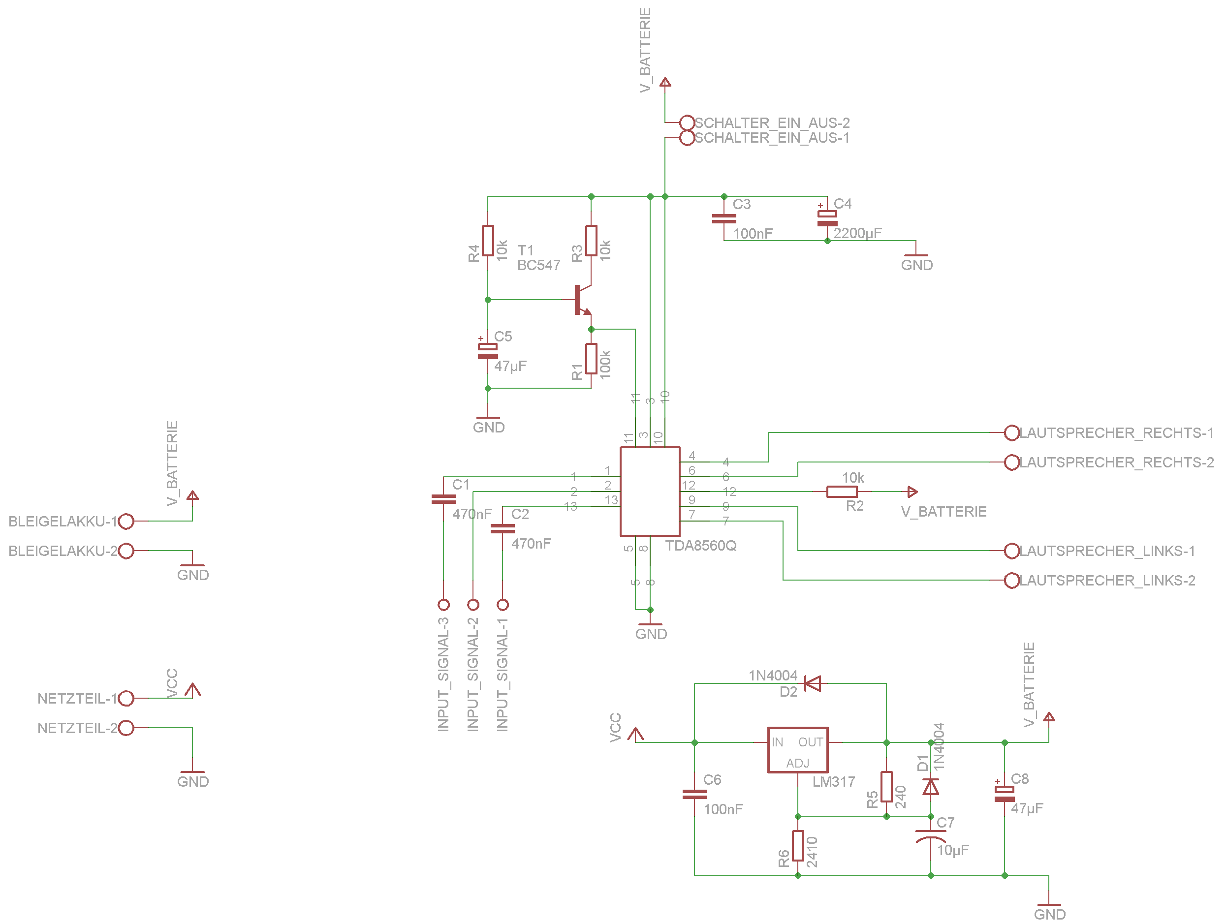

Ich plane eine mobile Musikbox mit einem Bleigelakku (12V, 7,2 Ah) sowie
dem TDA8560Q aufzubauen. Ich habe den Schaltplan des TDA8560Q
(http://www.bucek.name/pdf/tda8560q.pdf, S. 10) etwas modifiziert und
möchte die Box so aufbauen, dass es möglich ist die Box mit einem
Netzteil (18V, 1,5A) zu laden, deshalb habe ich noch einen LM317
eingefügt. Ich bin mir nicht zu 100% sicher ob die Schaltung so in
Ordnung ist, deshalb wollte ich nachfragen ob ihr mal darüber schauen
und mir sagen könntet ob alles passt.
An Pin 11 des TDA8560Q habe ich die aus dem Datenblatt (S. 11)
empfohlene Zeitverzögerung eingefügt, jedoch schließt im Datenblatt der
Schalter wieder, so dass der Kondensator entladen werden kann. Ich
möchte jedoch einen Schalter verwenden der nur die Stellungen offen oder
geschlossen hat. Ich denke mir nun, dass sich der Kondensator so nicht
schnell genug entlädt und beim nächsten Einschalten die Zeitverzögerung
nicht mehr funktioniert. Gibt es eine Möglichkeit die Schaltung zu
modifizieren? (eventuell eine Diode parallel zu R4 verwenden?)
Ich würde mich sehr freuen, wenn ihr mir ein paar Tipps geben könntet.
Vielen Dank und viele Grüße,
AlexC

okay, danke schonmal. Also das Laden des Bleigelakkus müsste passen, ich
verwende die Schaltung von hier:
http://bastelmolch.ba.funpic.de/netzteil.htm ,der LM317 liefert die
benötigten 13,7V und begrenzt den Ladestrom automatisch auf maximal 1,5
A, deshalb brauche ich keinen L200.
Was 7,2 Ah bedeuten weiß ich, aber wie gesagt, ich denke die
Ladeschaltung passt so.
Könnt ihr vielleicht noch etwas zu meiner Frage bezüglich der
Zeitverzögerung oder zur Schaltung allgemein sagen?
