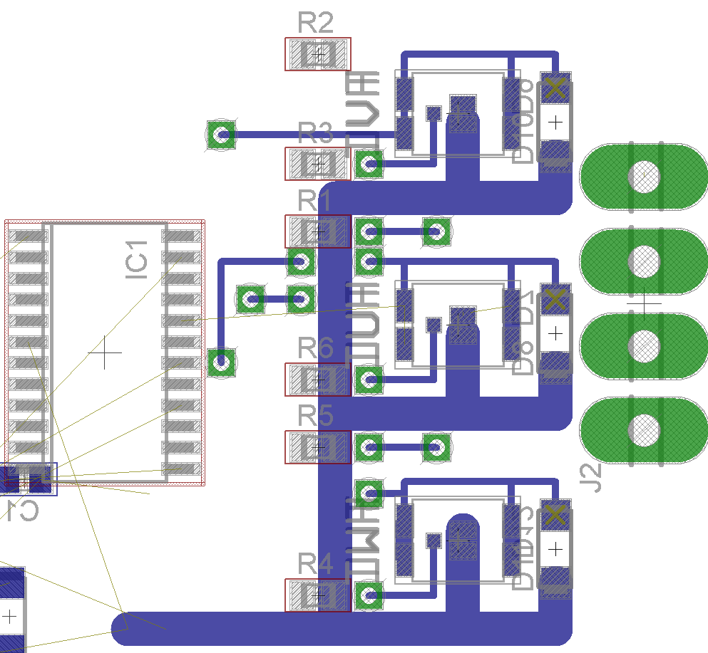

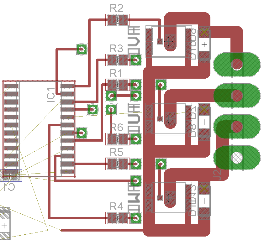

Hrmmm, wenn ich meine Routing-Misere hier mal belegen soll, sind 2
Screenshots jeweils Top- und Bottom-Layer am praktischsten? Oder
Eagle-Dateien?
Egal welche Fets ich nun nehme, nachdem ich Sources und Drains sowie die
Mitten verbunden habe, bleiben mit nur noch ein Haufen von Vias um an
die Gates zu kommen... Und die Gate-Leitungen haben ja eigentlich die
größten dI/dts -.-
Es sind jetzt der Übersichtlichkeit halber noch nicht alle
stromführenden Bahnen auf maximale Breite getrimmt... Auch sind die
Brückenmitten am Stecherpfosten noch nicht verbunden.
Und das mal ohne Beachtung der Tatsache, dass man die Fets laut Doku
wegen der thermischen Spannungen am besten nicht "übereinander"
verbaut... Mir geht's hier erstmal nur um's Prinzip.
Ich glaube ein paar Vias könnte ich mir zentral sparen, wenn ich auch
von "oben" VDD und Ground zur Verfügung stelle. Aber dann mache ich mir
Sorgen über unterschiedliche Potentiale oder was da sonst noch so
geschehen könnte.
Und das ist das erste Mal, dass ich mit Eagle arbeite, bitte habt
Nachsicht... Tipps werde ich gerne verinnerlichen.

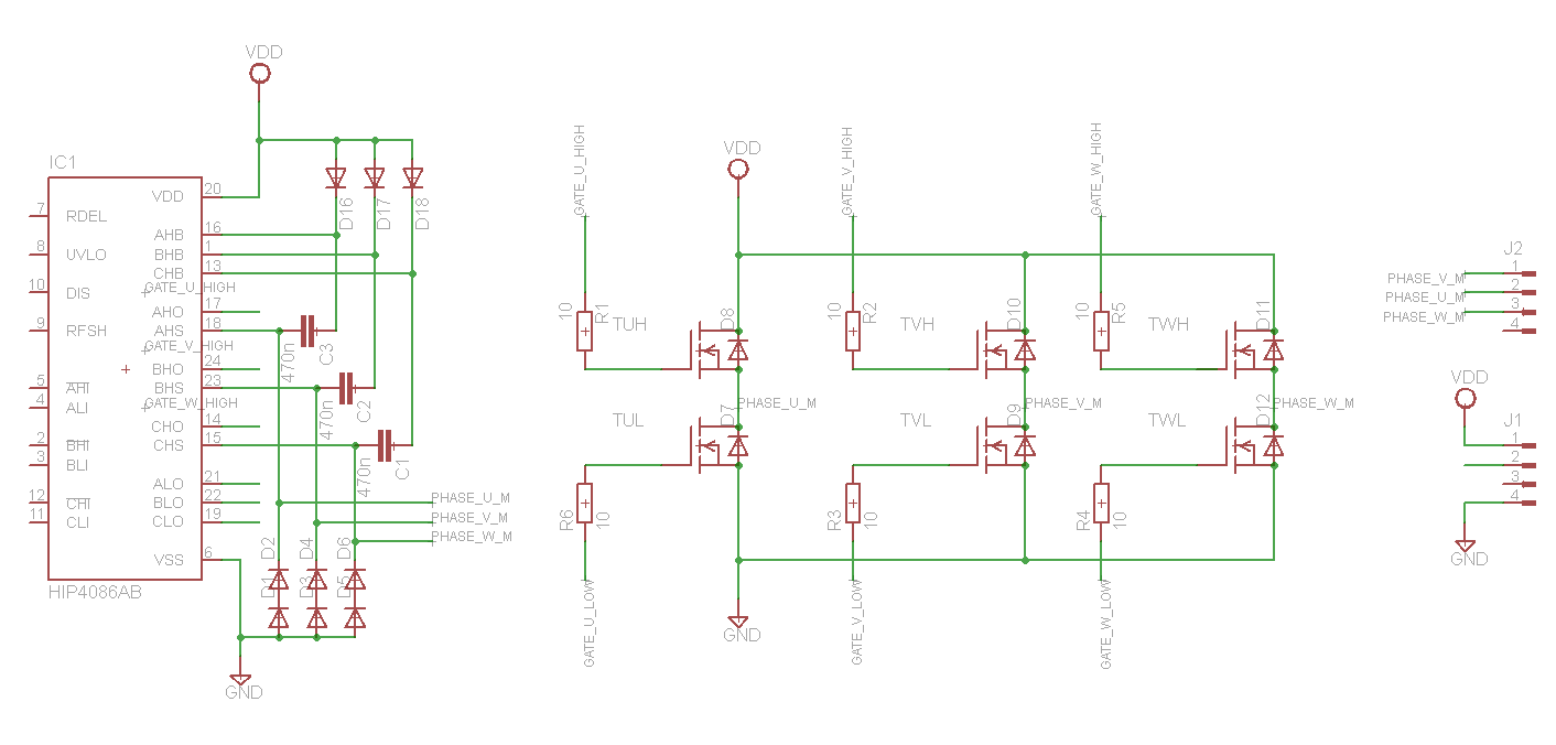

von Al3ko -. (al3ko)
schaltplan?!?
von BastiDerBastler (Gast)
Ach na klar, sorry, dachte 3 Phasen Wechselrichter wäre so "Standard",
dass da nix zu zu sagen ist.
Okay, ich denke, ich sollte mal ein paar Tage Pause machen, aber hier
mal der momentane Plan. Ich denke es fehlen noch ein paar
Stützkondensatoren am HIP oder am OpAmp oder so, da muss ich mich mal
schlau machen.
Die Konstruktion um die Messwiderstände auf +-12V Potential
runterzubringen missfällt mir irgendwie, und das ist auch ziemlich
ätzend zu routen...
Aber jetzt darf gerne drüber gewettert werden, ich muss ja noch so
einiges lernen!
Eine Frage die sich mir stellt ist, wie ich die Leitungsführung von den
Messwiderständen weg mache... Immerhin sollte der AD ja am besten nicht
in der Nähe der Gatebeschaltung sein, aber das bedeutet gleichzeitig,
dass ich die Leitungspaare zum Verstärken/Filtern/Wandeln einmal um den
Umrichterteil herumführen muss... das kann ja auch nicht so gut sein für
die Störungsanfälligkeit :(. Reicht es da, dass es sich um
"differentielle" Signale handelt?
Viele Grüße

Hast du keinen Treiber zw. MC und Gate? Dann könntest du den/die Treiber
in die Nähe der FETs setzen und somit lange Gate-Leitungen vermeiden.
Aus Erfahrung denke ich ,dass es sogar sinnvoll sein kann, in die dritte
Dimension zu gehen: Gewisse Leiter herausführen. Hier wäre das
vielleicht zuviel des guten, aber oft werden die stromführenden Bahnen
als externe Kupferleisten ausgeführt.
Damit dir der Strombelag deiner stromführenden Drain- und Source-Leiter
nicht zu Schaffen machst kannst du einen ähnlichen Trick anwenden: Bring
großzügig Lötzinn auf die Leiterbahn auf und mach sie damit höher!
Hallo! Also der HIP4086 ist ein 3-Phasen-Treiber mit eingebauten
Bootstrap. Den versuche ich natürlich so nah wie möglich an die Gates zu
bekommen und das Layout so einseitig zu machen, dass ich auf der anderen
Seite eine Ground-Plane hinbekomme.
Der µC ist auf seinem eigenen Board und mit den Isolatoren gegen meine
Fehler geschützt (hoffentlich).
Okay, der Chopper-Fet ist auf dem Plan ganz offensichtlich auf der
falschen Seite ;)
