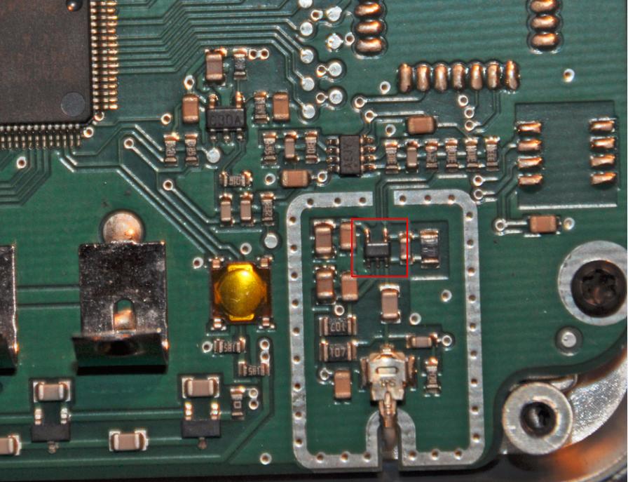

Was ist das für ein bauteil nach der Fotodiode
Gast #3525965
Hi Leute,
hoffe mir kann einer Helfen.
Hier wird eine Fotodiode ausgewertet.
Auf dem SDM bauteil steht "AGB" drauf.
Ich kann das aber nirgends finden.
Vielleicht hat eine eine Ahnung.
Ich denke das wird ein OP sein.
Wäre super für einen tip.
Danke schon mal.
Gast #3525987
cool Danke.
Die haste das rausgefunden?
Ich suche einen ganzen Abend lang und finde nix.
Dieses Bauteil drüber das AEJY finde ich auch nicht.
Ich komme nur zu dem:
http://smdcode.com/tr/smd/code/aejy-max6756uktd0-voltage-detector-integrated-circuit-9232/
Aber das Gehäuße passt nicht zur Bezeichung.
Sorry wegen dem Bild.
Ich dachte ich hatte 80% eingestellt, aber leider war es auf 95%
eingestellt. Sonst wäre das nur 500k groß gewesen.
Wollte es löschen, geht aber nicht.
Gast #3527390
6A66 schrieb:
> Würde von der Schaltung auf einen Komparator/Operationsverstärker
> tippen. Codefolge könnte zu Linear passen.
Korrektur: Im Datenblatt (siehe oben) ist der gleiche OP in 8polig mit
AEJY drinnen, dürfte daher auch ein OPV von Maxim sein.

#3531266
Holger schrieb:
> das Messgerät miss mit einer Fotodiode Radonstrahlung.
In der Konzentration, wie sie imm Keller vorzufinden ist?
Oder in der Konzentration, wie in einem 200l Fass Pechblende herrscht?
> Das möchte ich nachbauen und suche einen Passenden Verstärker.
Der Sensor ist schon arg klein und kann eh nur Gamma. Vielleicht eine
gr"ossere Photodiode verwenden?
