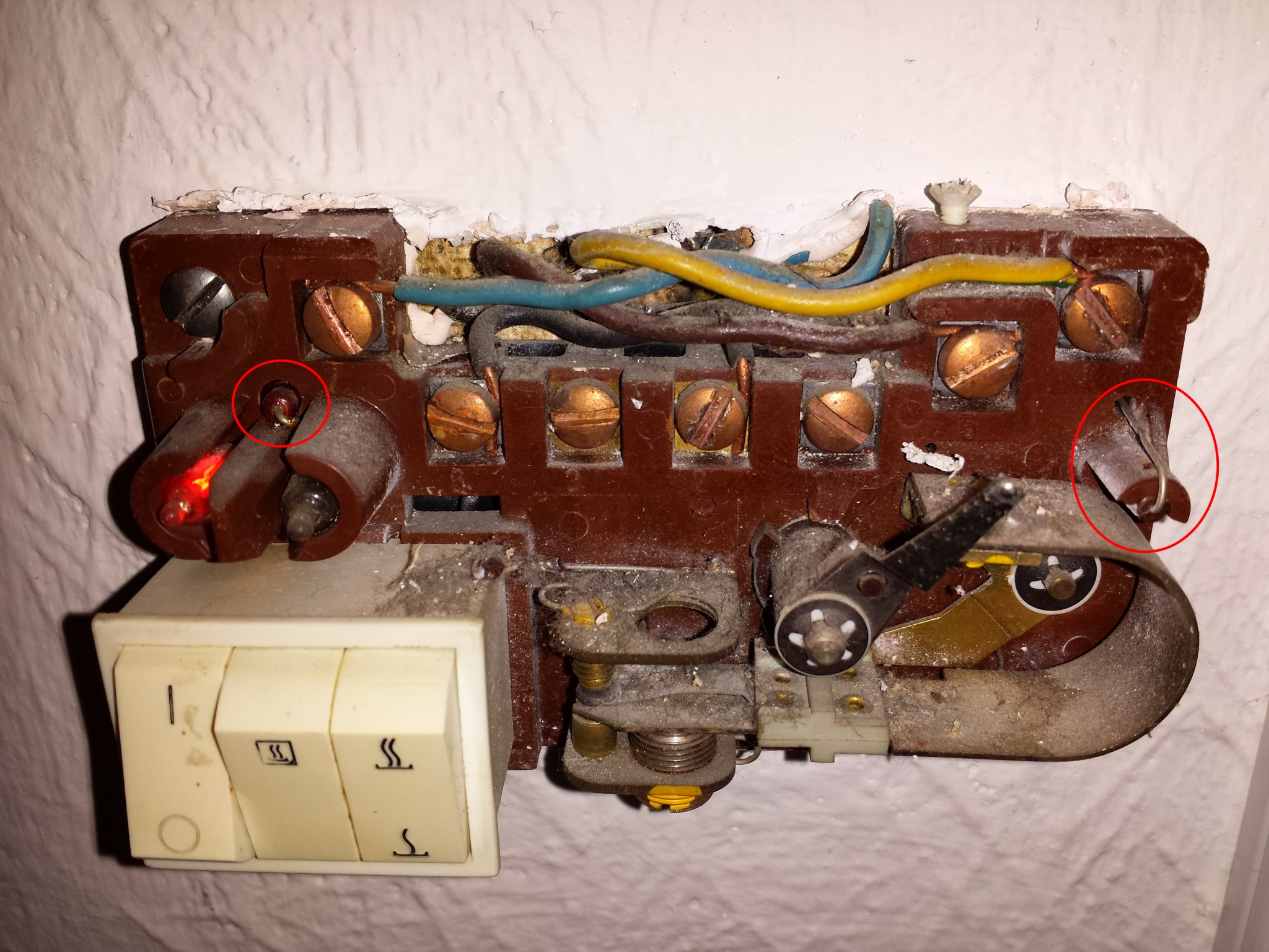

Ich hab mal Bilder gemacht und hänge die mit dran. Ich hab mit einer
Farbcodetafel ermittelt dass der Widerstand 2,2MOhm mit 10% haben
müsste. Liege ich da richtig, oder sind es 2,2K? Ich finde der dritte
Ring ist grün, könnte aber auch gelb sein. Wenn ja, welche Belastbarkeit
hat der Widerstand? 0,5W scheinen mir da etwas wenig zu sein, oder irre
mich mich da?

So defekt sieht der auf dem Foto aber nicht aus.
> Jetzt bin ich mir nicht so sicher was für einen Widerstand ich
> mir besorgen muss, um den alten zu ersetzen.
Auf dem Foto sieht der dritte Ring gelb aus, nicht grün.
Daher sollten das dann 220.000 Ohm = 220kOhm sein.

Wenn Sie uns die ungefähren Maße des Widerstands geben würden
(Durchmeser, Länge, natürlich ohne Drähte gemessen, nur der
Widerstandskörper an sich), könnten wir das ungefähr abschätzen.
Wissen Sie, warum der Widerstand kaputt gegangen ist?
von Florian T. (florian_t)
Hallo, danke für die Antwort.
Vorweg: Dieser Widerstand ist noch in Ordnung, ich musste den von einem
anderen Thermostat fotografieren weil der noch besser erkennbar ist.
Zu den Maßen: 8mm lang, 3mm breit. Die Werte sind nicht 100% genau, da
ich mit der Schiebleere nicht richtig ran komme.
Warum der andere Widerstand defekt ist weiß ich nicht. Ich nehme mal an,
dass er über die Jahre einfach genug mitgemacht hat. Ansonsten wüsste
ich nicht was es noch für Gründe gibt. Der Lüfter funktioniert noch,
allerdings nur mit hoher Drehzahl, weil der Widerstand nicht mehr zu
leiten scheint. Ich tippe mal auf durchgebrannt.
von Patrick (Gast)
Florian Trück schrieb:
> 8mm lang, 3mm breit
Das müssten 1 bis 1,5W sein.
Schau mal hier: http://www.reichelt.de/index.html?ARTICLE=2333
Das ist die 2W-Ausführung - lt. Datenblatt max. 3,9 x 12mm (typisch
10mm) messend. Wenn der reinpasst, solltest Du auf jeden Fall auf der
sicheren Seite sein.
Ein 1W-Widerstand ist etwas kleiner; die Reichelt-Typen messen 6,5 x
2,5mm.

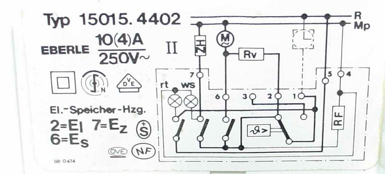

Das kann ich ja ausprobieren. Wenn ich dem Schaltbild glauben darf, muss
ich den Widerstand lediglich überbrücken. Dann müsste der Motor auch
ohne Zuschaltung der 2. Stufe auf vollen Touren laufen. Richtig?
von Carsten W. (eagle38106)
Hi!
Dieser Widerstand RF im Thermostaten an der Wand hat nichts mit der
Stufenreglung des Lüfters im E-Ofen zu tun. Er dient nur dazu, im
Thermostaten eine Hystherese zu erzeugen. Eine andere Funktion hat er
nicht. Ist er nicht mit angeschlossen, dauert der eigentliche
Schaltvorgang ein wenig länger und der Thermostat schaltet öfter.
Wenn eine Lüfterstufe defekt ist, dann sollte der Widerstand Rv, der
sich im Ofen neben dem Lüftermotor befindet, defekt sein. Häufig ist Rv
als einstellbarer Drahtwiderstand ausgeführt. Oft ist dann nur an der
Kontaktstelle des Abgriffs eine Windung durchgebrannt. Dann kann man bei
abgeschalteter Sicherung den Abgriff ein wenig versetzen und messen, ob
wieder Durchgang vorhanden ist.
Geht nichts mehr, ist wohl der Motor durchgebrannt oder die Sinterlager
sitzen fest.
Carsten
von G. H. (schufti)
wenn man den Widerstand überbrückt, gibt es 'nen schönen Knall wenn die
Heizung angeht. Das ist nämlich RF und nicht Rv, wie aus der Grafik
schön zu erkennen ist. Oder warum glaubt ihr, ist alles "im Thermostat"
mit der strich-punktierten Linie eingerahmt? Rv ist irgendwo im
Elektrospeicherofen zu suchen.
OK, verstehe, aber im Thermostat sind 2 Widerstände. Der rechte ist
jener der an den Klemmen für den Lüfter angeschlossen scheint. Der
andere scheint ein Vorwiderstand für die Glimmlampen zu sein. Ich hab
mit dem Multimeter an den Klemmen 2 und 6 gegen den rechten Widerstand
gemessen. Beim funktionierenden Thermostat kamen 0,485 KOhm raus, beim
defekten gab es kein Ergebnis.
Wenn ich mir das Schaltbild anschaue, macht es ja auch Sinn, dass der
Vorwiderstand im Speicherofen sein müsste, denn wozu bräuchte man sonst
2 Kabel die zum Lüfter führen. Aber wozu ist dann der 2. Widerstand im
Thermostat?
von Helge A. (besupreme)
Das ist der Vorwiderstand für die Glimmlampen. Wahrscheinlich ist von
der Sorte noch einer versteckt.
von Eppelein V. (eppelein)
Für die thermische Rückführung ist bei jedem Thermostat ein R eingebaut.
von Sinus T. (micha_micha)
Dann schau dir mal die Schaltung an:
1. wo ist die Glimmlampe?
2. wo ist da ein Vorwiderstand?
Wenn ich den Schaltplan richtig verstehe, dann wird Rv auf jeden Fall
benutzt und wenn man Stufe 2 hinzuschaltet bildet sich ein
Spannungsteiler, welcher dafür sorgt dass der Lüfter nicht auf 100%
läuft, sondern auf 60%-80%. Wenn der Lüfter bei defektem Widerstand auf
Stufe 2 Läuft, hört sich das so an wie wenn man einen Helikopter im
Zimmer hat. Der andere Speicherofen ist auf Stufe 2 deutlich leiser.
Somit kann ich den Lüfter eigentlich nur aus lassen, da der mir sonst
irgendwann den Geist aufgibt. Ich glaube nämlich nicht, dass der für
diese hohe Drehzahl und Belastung konstruiert wurde.
Was mich an der Sache mehr stört ist, dass der Elektriker sich dieses
Schaltbild angeschaut hat und behauptet hat, dass der Rv im Thermostat
ist und dass zum Lüfter nur eine Leitung führen würde. Macht ja aber gar
keinen Sinn, da ja die Schraubklemmen 2 und 6 im Schaltplan zum Lüfter
führen. Ein Schelm wer dabei böses denkt. :-)
Der Rv befindet sich im Speicher und zwar im Anschlußbereich von
Aufladung und Entladung, was üblich ist.
Die Entladung ist über Kontakt 2 an den RV angeschloßen, der die
Drehzahl begrenzt.
Um den Raum schneller warm werden zu lassen, ist Kontakt 6 vorgesehen,
wo ein weiterer Anschlußdraht direkt an das Gebläse angeschlossen ist,
quasi den Rv überbrückt.
Dieser Kontakt 6 ist nicht über den Thermostat geführt, sondern manuell
zu- bzw. wegzuschalten, mittels Schalter im Thermostat selbst.
Sollte kein weiterer Draht für Stufe 2 (Kontakt) vorhanden sein und nur
das Gebläse über Rv angeschlossen, dann ist das Gebläse bei defektem Rv
mausetot, da der Stromkreis unterbrochen ist.

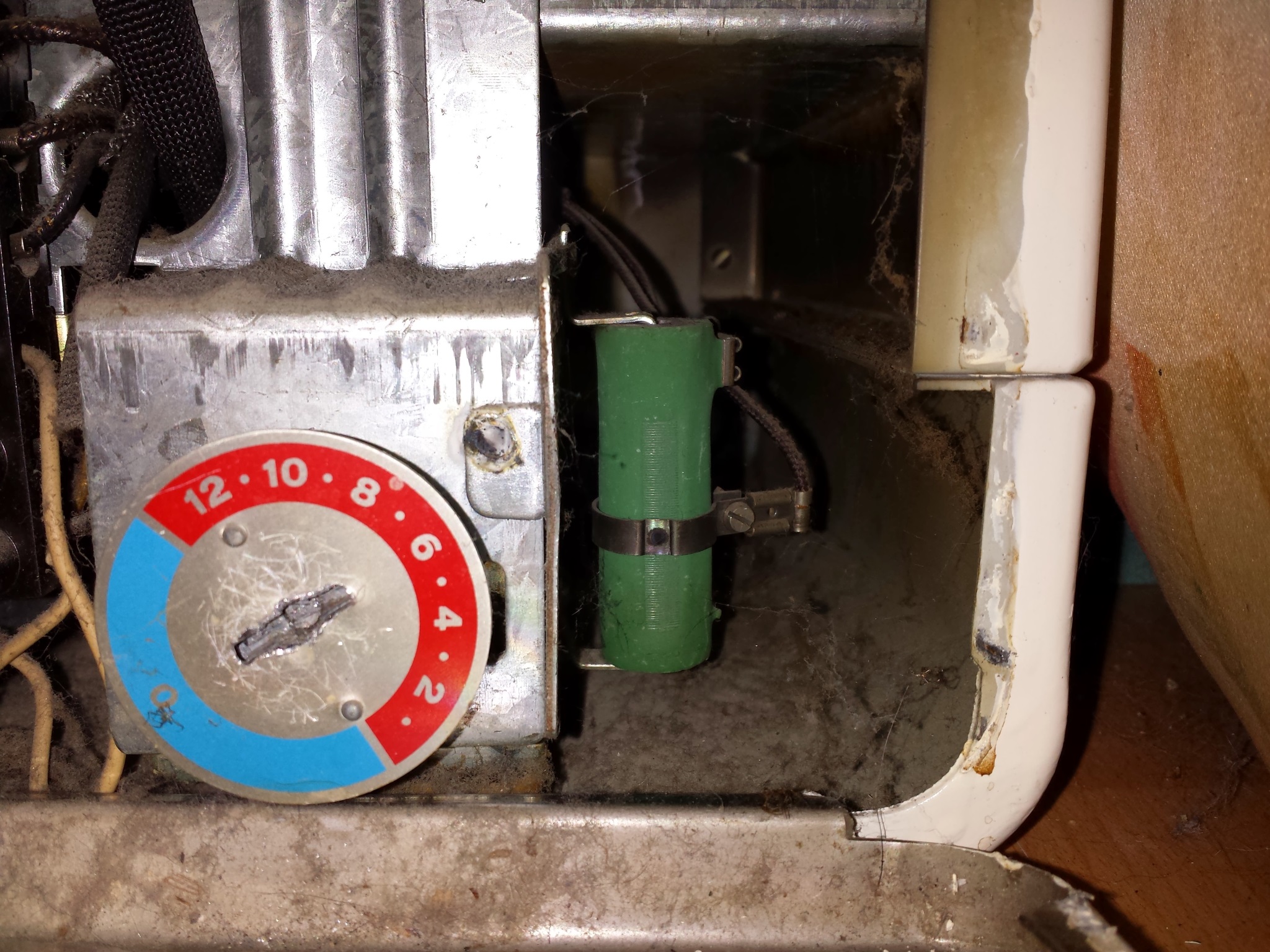

Sicherungen vom Gerät ausschalten, seitliche Abdeckung abnehmen und den
RV (meist grüner oder schwarzer Porzellanbrummer) durchmessen.
Ist das dann der hier?
Das sollte er sein.
Schau mal nach, da müßte ser Schleifer direkt am Gebläse angeschloissen
sein.
