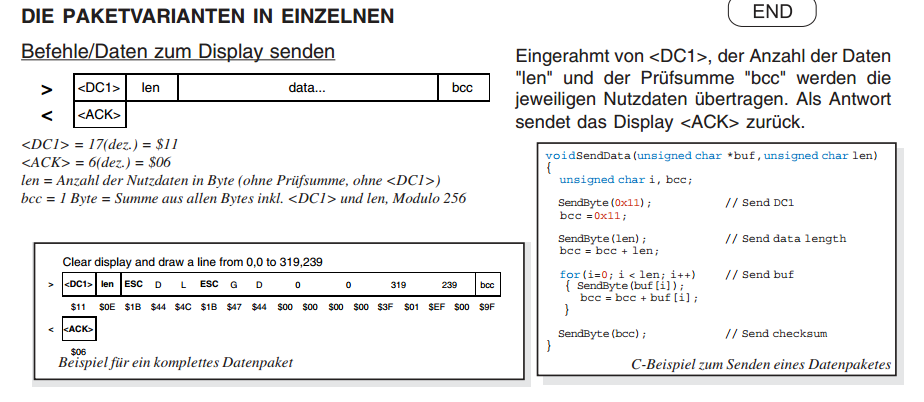

Dazu allerdings mal eine Frage: Wie erkennt das das eDIPTFTxx ob Daten
im Binär- oder Text-Modus gesendet werden sollen?
ich tippe:
A) auf das ESC-Steuersteichen
(\x1B)
 bzw.
(\x23)
B) auf den Syntax
(#DL#GD00319239)
 bzw
(#DL#GD0,0,319,239,)
Dahingehen habe ich selber auch schon alles mögliche versucht.
Angefangen mit dem Beispielbefehl als Binär-Modus Ebenso Binär-Modus mit
\x23 als '#' mit Aktiven Smart-Protokoll sowie Passiven Smart-Protokoll
Bei Aktivem Protokoll bekomme ich keine Reaktion auf dem Display.
schalte ich das Protokoll aus, erhalte ich zumindest bei dem Befehl
#DL
 folgende Ausgabe auf dem Display. \x00\x00\x00

Ich weiß nun echt nicht mehr, wo ich meinen Denkfehler habe... Ist
langsam zum Mäuse Melken.
Wie einige wenige sicherlich erkennen Können, verwende ich ein auf Linux
basierendes Embedded System. Genauer gesagt die Gnublin-Boards. und als
Übergabe für das Display verwende ich das *EVALUATION-BOARD
für eDIP-Serie*:
