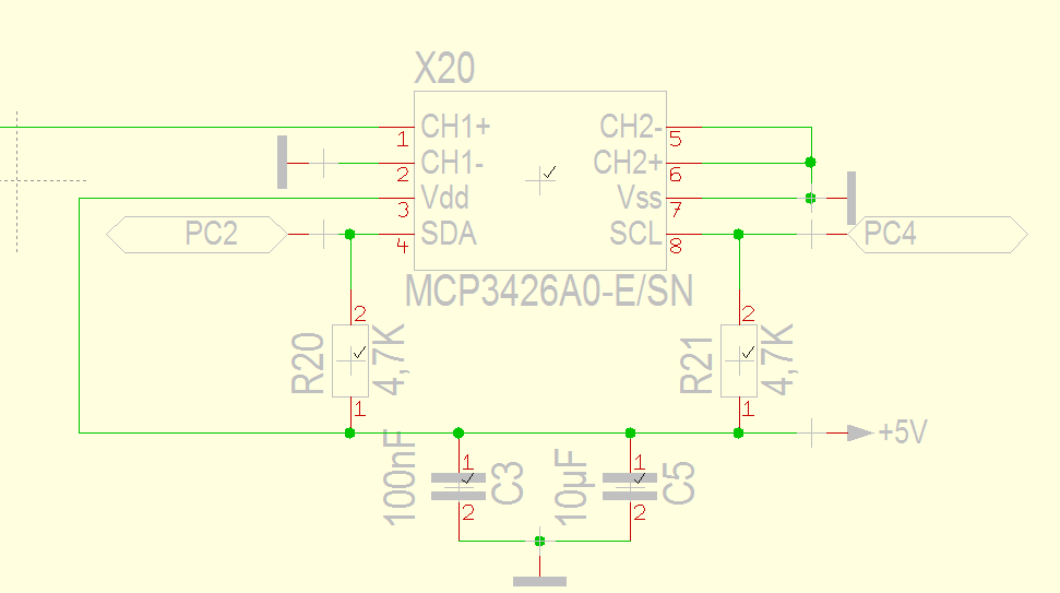

ich habe mir ein kleines Mikroncontroller Board gebaut. Darauf befindet
sich ein ATmega32u2 und ein AD-Wandler MCP3426. Das ganze ist mit USB
und der LUFA Library über einen VirtualSerialPort an den Computer
verbunden und lässt sich darüber ansteuern. Der AD-Wandler wird über
eine I2C-Schnittstelle angesteuert, nun sind leider die tollen SLD und
SDA Funktionen auf anderen Pin's die schon belegt sind und auch nicht
geändert werden können. Also muss ein Software I2C-Master her. Da das
Protokoll ja eigentlich schön ausführlich in dem Datenblatt des
ADC-Wandels erklärt ist habe ich erst eine Ewigkeit mein eigenes Glück
herausgefordet und versucht eine Kommunikation her zu stellen. Leider
erfolglos, entweder es ist überhaupt nichts passiert oder das Programm
hat sich aufgehängt und es ging nichts mehr.

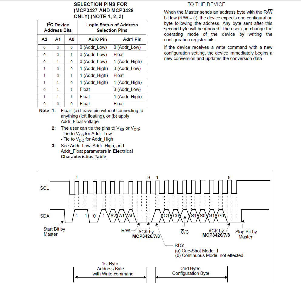

Deine Datenblatt INterpretation der Sache mit der Adresse ist aber
höchst eigenwillig.
Denn dort steht nicht das, was du da im Thread behauptet hast.
Da steht
The first byte after the START bit is always the address
byte of the device, which includes the device code (4
bits), address bits (3 bits), and R/W bit. The device
code for the devices is 1101, which is programmed at
the factory. The I2C address bits (A2, A1, A0 bits) are
as follows:
Auf der nächsten Seite ist sogar eine Zeichnung, wie die Bits im ersten
I2C Byte aufzufassen sind
     7   6   5   4   3   2   1   0
   | 1 | 1 | 0 | 1 | A2| A1| A0| M |
d.h. die Hex D finden sich im höherwertigen Nibble wieder, während das
untere Nibble aus den auf deiner Schaltung beschalteten Eingängen A2 bis
A0 ergibt und dazu dann noch das Modus-Bit für Schreiben oder Lesen.
D.h. je nachdem wie A2 bis A0 beschaltet sind, hast du eines der
Adress-Bytes
A2 A1 A0     Adressbyte
 0  0  0     0xD0
 0  0  1     0xD2
 0  1  0     0xD4
 0  1  1     0xD6
 1  0  0     0xD8
 1  0  1     0xDA
 1  1  0     0xDC
 1  1  1     0xDE
von Samuel Müller (Gast)
Meine Überlegungen gingen in die selbe Richtung wie deine Karl Heinz.
Jedoch habe ich wie oben beschrieben auch schon das ganze mit 0xD0
ausprobiert und kein anderes Resultat erzielt. Die Adress Bits A0, A1
und A2 scheinen bei meinem Baustein (MCP3426) keine Rolle zu spielen,
heißt wohl es ist egal welche Werte sie besitzten?
Anbei noch mal der Ausschnitt aus dem Datenblatt über den wir gerde
reden.

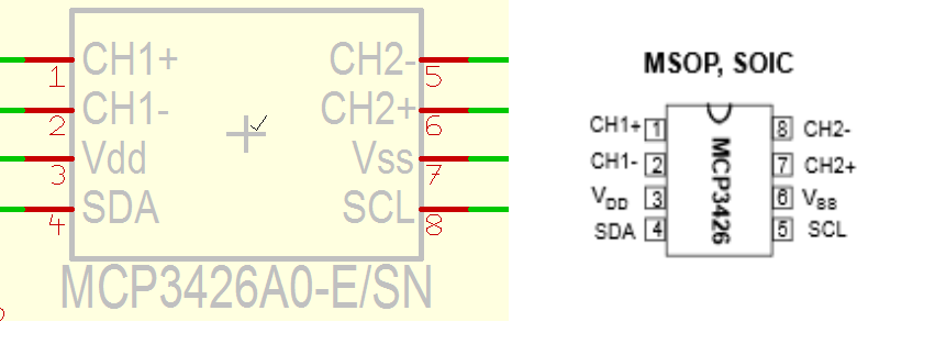

In meinem ersten Beitrag ist das Schaltbild des Bausteines zu erkennen
auf dem deutlich "sichtbar" keine Adresspins vorhanden sind. Hier vlt
noch ein Satz aus dem Datenblatt "The MCP3427 and MCP3428 have two
external
device address pins (Adr1, Adr0).".
Da diese Pins bei mir nicht vorhanden sind "scheinen" die Adress Bits

von Karl H. (kbuchegg)
> bei mir keine Rolle zu spielen da in diesem Zusammenhang nicht weiter
> auf die Version MCP3426 eingegangen wird.
Jein.
Im Datenblatt steht, dass sie beim 26-er factory programmed sind. D.h.
irgendeine der 8 Adressen ist die richtige.
Also ich verstehe das so, das nur der Device Code programmiert ist. Aber
ich will ja nichts unversucht lassen, darum habe ich es direkt ein mal
ausprobiert mit 0xD0 bis 0xDE und habe wieder kein positives Resultat
erzielt -.-
Im Datenblatt steht explizit, dass die Adressen (nicht nur der Device
Code) factory programmed sind.
Ich würde mal davon ausgehen, dass der Hersteller die Adresse 0xD0
genommen hat (also die Adressbits alle 0). Allerdings: wenn er das immer
so gemacht hat, dann wäre das auch so dokumentiert. Er hat sich also
eine Hintertür offen gelassen.
Problem gefunden ... -.-
von isnah (Gast)
Der Fehler ist so trivial, dass keiner darauf gekommen ist - Hut ab,
dass du ihn trotzdem noch bekannt gemacht hast. ;-)
