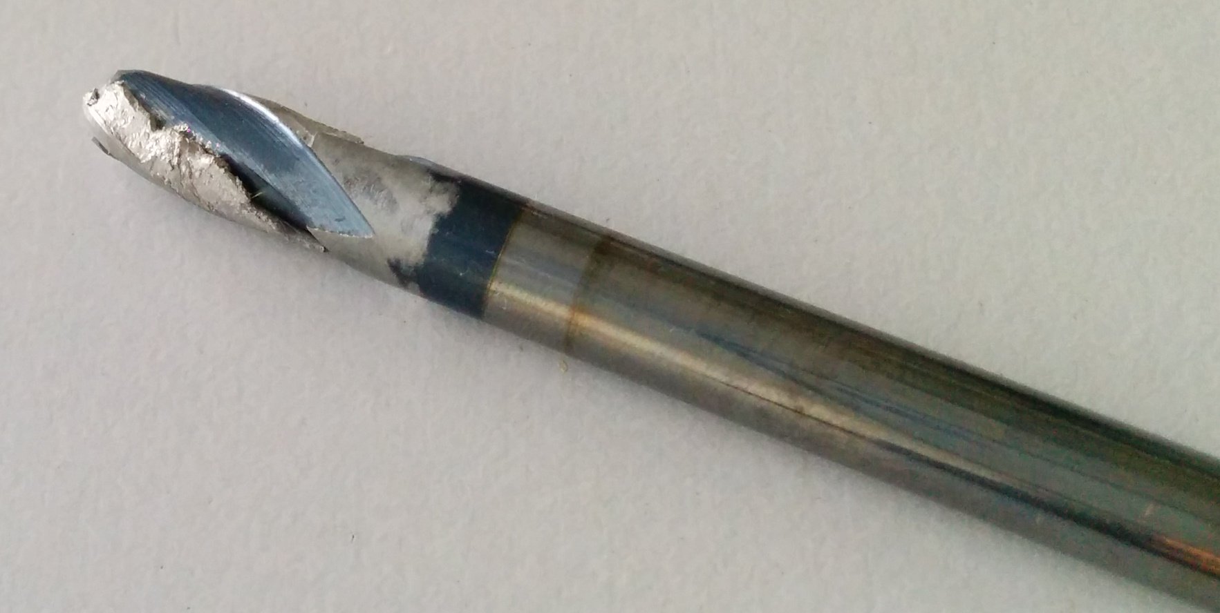

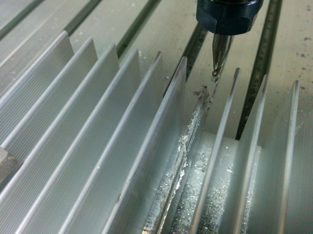

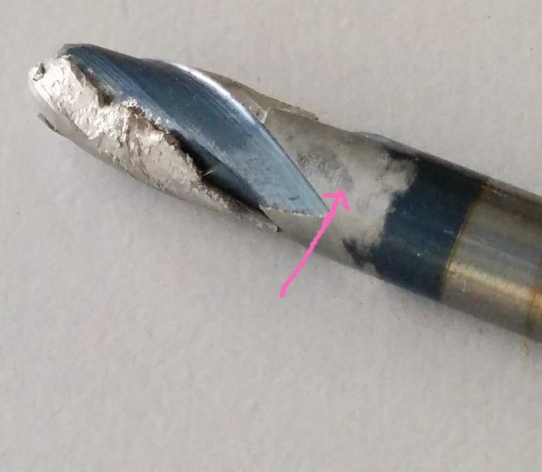

Ich versuche mich daran Alu auf meiner chinesischen 6040 CNC zu fräsen.
Die Fräsung sieht aber unmöglich aus!
Meine Spindel hat (angeblich) 800W und ich fräse mit 24.000rpm. Ich hab
verschiede Vorschübe getestet zwischen 60-200mm/min. Ich hab auch 2
Fräser getestet, Ø 6mm und 3mm, beides 2-schneider. Beider sind VHM. Ich
hab auch einen 4-schneider, den versuch ich aber lieber gar nicht erst.
Probleme:
Alu klebt am Fräser
ergo sieht die Fräsung verboten aus.
Gruselfotos anbei. Ich fräse trocken, was ja angeblich bei Alu gut gehen
soll.
Wo kann das Problem liegen? Muss dazu sagen dass das Alu leicht vibriert
weil die Rippe ja relativ dünn ist.

Bin jetzt kein Metaller, aber das sieht mir nach viel zu hoher Drehzahl
aus. Du reibst das Material statt es spanend zu "schneiden" dadurch wird
das Alu viel zu warm und klebt dir den Fräser zu.
Auch bin ich nicht sicher, ob man Alu wirklich gut trocken spanend
bearbeiten kann. Spiritus ist da wohl das Zauberwort.

von MaWin (Gast)
Aufbauschneide die schon nicht mehr schneidet, durch schmierendes Alu.
Erstens sehe ich eine vollkommen runtergeratzen Fräser der schon seine
ganze Beschichtung verloren hat und sicherlich stumpfe Shcneiden hatte.
Nimm einen neuen Fräser.
zweitens sehe ich einen ALu-Köhlkörper dessen Finne zu schneiden willst
und zwar von der Seite her so dass sich die Finnen nach links wegbiegen
können. Fräse über die volle Breite, Fräser mittig über der Finne. Steck
möglichst auch noch 2 Holzstücke links und rechts dazwischen damit die
Finne nicht so wackelt.
drittens schreibst du, daß du nicht mit Spriritus schmierst. Mach das
mal, immer eine dünnen Strahl Spriritus auf die Schnittstelle.
Vierstens gibt es Alus die sich gut fräsen lassen und solche bei denen
es schlecht geht. Eigentlich gehen Kühlkörper aber gut, deren Duralu
macht mit dem Siliziumanteil nur die Beschichtungen schnell kaputt. Auch
wie lange ein ALu nach dem Guss und nach dem Extrudieren gelagert ist,
verändert die Bohr- und Fräseigenschaften. Man kann durch tempern was
dran ändern (in voll geheizten Backofen legen, dann je nach dem langsam
ader in Wasser abkühlen).

fuenftens - sieht aus als wenn das ein Radiusfraeser ist. Wenn möglich
besser  einen Schaftfraeser. Bei Radius geht Dir die
Schnittgeschwindigket im Zentrum gegen 0
Ich kühl bei Alu mit normaler KS 4%. Meist  AlMgSiPb was eh gut geht

Ja, auf jeden Fall runter mit der Drehzahl.
Bei 1mm/s Vorschub und 24000/min reibst Du ja mehr am Alu als dass Du
schneidest. Bei einem Zweischneider sind das Span"dicken" von kaum mehr
als 1µm!
Nimm auch mal einen größeren Fräserdurchmesser und dann wenig Drehzahl.
Ich fräse hier mit einem ollen 16mm-HSS-Zweischneider schon seit Jahren
wirklich viel Alu vom Schrott (legierungsmäßig also "quer Beet") - ohne
eine einzige Aufbauschneide (und trocken!). Die Drehzahl liegt dabei
immer unter 3000/min.
Man kann Alu auch trocken fräsen, etwas Schmierung ist aber in der Tat
besser (ist mir bei der manuellen aber zu lästig ;-).
Für Alu würde ich auch eher HSS empfehlen - wenn sich wirklich mal eine
Aufbauschneide bildet, macht es sonst schnell "knacks".
Außerdem hast Du bei solchen Rippen üble Schwingungen im Material und
Fräser. Das begünstigt Rattern und extreme Fräserbelastungen.

Ich hab es soweit verstanden. Runter mit den rpm, und Spiritus (hab
ich). Ich misch dann 1/3 Wasser mit rein (erstmal, auch wegen
Brandgefahr).
Das sind 2 verschiedene Fräser. 6mm (rund) und 3mm. Beide waren
heutmorgen noch neu und ich hab sie das erste mal benutzt.
Ich hab die wieder sauber bekommen (nicht so einfach das Also da
runterzukratzen!). Gehen die noch oder sind die jetzt Schrott?

Die Schneide schau ich mir morgen mal unter der Lupe an. Ich denke der
runde 6mm Fräser ist weniger geeignet, oder?

sollte man nicht arbeiten. Dein aktuelle "Frässtift" ist sowas von
zugeschmiert der poliert ja mehr als das er schneiden kann. Bei so

von Feadi F. (feadi)
Servus,
die Fräse ist für Alu eigentlich total ungeeignet. Es funktioniert zwar,
aber nicht wirtschaftlich. Um Alu effektiv zu fräsen ist die Maschine
nicht steif genug.
Zum Thema Steifigkeit:
Schnittkraft gering halten! Denn eine geringe Schnittkraft verzieht die
Maschine nicht so stark. Ich kann die Maschinensteifigkeit jetzt nicht
einschätzen, aber ein 3mm Fräser sollte hier das absolute Maximum sein.
Ein 1mm HSS Fräser wäre optimal. So kleines Werkzeug ist leider sehr
teuer. Das Zustellmaß muss ebenfalls klein sein! 10% vom
Fräserdurchmesser ist auf Aluportalfräsen Maximum! Bei einem 2mm Fräser
also 0,2mm.
Zum Thema Kühlung ja/nein:
Es geht beides! Mit Kühlschmierung hat das Werkzeug eine höhere
Standzeit und man kann höhere Schnittgeschwindigkeiten benutzen. Jedoch
sollte man immer zu viel Kühlschmierstoff verwenden als zu wenig. Das
stellt sicher, dass die Späne weggespült werden und sich kein
Metallpartikelfilm am Werkzeug bildet, der das Werkzeug regelrecht
stumpf schleift.
Ohne Kühlung muss die entstehende Wärme über den Span abgeführt werden.
Im Idealfall bleibt Werkzeug und Werkstück kalt und der (wegfliegende!)
Span ist heiß. Dies setzt vorraus, dass der Span eine optimale Dicke
aufweist, um die Schnittwärme aufnehmen zu können.
Aber auch mit Kühlung darf der Span nicht zu dünn sein. Man muss sich
immer vor Augen halten, dass ein Fräser zum Fräsen da ist.
Merke:
- Fräsen erzeugt Späne
- Schleifen erzeugt Funken / einzelne kleine Partikel
- Reiben ist für die Küche, nicht für die Werkstatt

von MaWin (Gast)
jan bader schrieb:
> Beide waren
Kaum vorstellbar.
Der markierte Bereich war demnach heute morgen noch schwarz mit TiAlN
beschichtet.
Das ist jetzt völlig weg.
Das passiert höchstens, wenn dein Fräser geglüht hat.
Da ist nicht vorstellbar, daß deine Schneiden scharf geblieben sind.
Scharf heisst: Fräser normal an den Schneiden zwischen 2 Fingern
festhalten und mit der anderen Hand drehen. Danach sind Hautschuppen in
den Spiralen.
von geht nicht gibts nicht (Gast)
Wenn sich der Spänekanal so zugesetzt hat, ist da sowieso kein Schnitt
gegeben, sondern nur Reibschweißen was den Effekt noch verschlimmert.
von Locker (Gast)
Und wiso geht der abgeriebene Bereich am Fräser soweit über die
Schneidefläche nach oben hinaus.
von Jens B. (fernostler)
Ich hab nun mal folgendes gemacht:
• Den 3mm und 6mm Fräser mit dem Teppichmesser sauber gekratzt.
• Die Spindel langsam laufen lassen (der FU zeigt die rpm nicht richtig
an)
• Vorschub 70-100mm/min
• Arbeite immer noch trocken....
Dafür das immer noch etwas Alu am 3mm Fräser klebt sieht das Ergebnis
schon viel besser aus. Es setzt auch kein neues Alu mehr am Fräser an.
Die CNC arbeitet jetzt auch viel leiser und es geht ohne Gehörschutz.
Ich muss nun mal schauen wie ich den chinesischen Eigenbau-FU dazu
bringe die rpm genau anzuzeigen. Ich denke das Teil arbeitet mit 3
Phasen und ein Oszi ist (morgen) zur Hand. Sollte damit dann gehen.
An den Ø3mm 4-schneider hab ich mich noch nicht rangetraut.
von Karl Käfer (Gast)
Hallo Jan,
Der Vorschub ist viel zu klein, dadurch schneidet die Schneide nicht.
Denn die Schneide ist ja niemals ein perfekter spitzer Winkel, sondern
immer ein winziger, so genannter Schneidkantenradius -- das gilt vor
allem bei sprödem Hartmetall, dessen Schneide sonst sofort ausbrechen
würde.
Wenn nun Dein Vorschub kleiner ist als dieser Radius, kann die Schneide
nicht schneiden, sondern drückt nur. Dadurch entsteht hohe Temperaturen,
die das Material auf Dein Werkzeug geradezu aufschweißen -- siehe dazu
das erste Bild, da sieht man das ziemlich deutlich.
In Deinem Fall hast Du 200 mm/min / 24.000 U/min * 2 Schneiden => 0.0042
mm Vorschub je Schneide. Der richtige Vorschub wäre aber so um die 0.05
mm pro Schneide, also um den Faktor 10 höher.
Bei der Schnittgeschwindigkeit kann man ruhig Faktor zehn oder zwanzig
zu klein wählen, das erhöht sogar die Standzeit des Werkzeugs. Beim
Vorschub hingegen sollten die empfohlenen Werte relativ genau
eingehalten werden: zu wenig Vorschub kann das Werkzeug ebenso
beschädigen wie zu viel. Daß Dein Fräser das bis jetzt mitgemacht hat,
spricht für seine Qualität.
HTH,
Karl
von Ulrich (Gast)
Das Aluminium sollte sich relativ einfach chemisch mit Lauge entfernen
lassen. Wie gut die Schneiden noch sind kann man erst dann sehen.
Es braucht eine Mindest-dicke für den Span. Damit man die vernünftig
erreicht braucht man eher mehr Vorschub und weniger Drehzahl. Weil sonst
die Kräfte zu groß werden immer nur einen kleinen Teil der Schneide
gleichzeitig nutzen - der runde Fräser ist von daher nicht gut geeignet.
von Carsten S. (dg3ycs)
Ja, den Fräser in Natronlauge (Abflussreiniger, Entwickler für
Photopositiv-Leiterplatten) einlegen und warten. Wobei dir Lauge dabei
schon etwas konzentrierter sein sollte als die "üblichen 1%" beim
Platinenentwickeln.
Das ist wohl der bester Weg um einen zugeschmierten Fräser -VIELLEICHT-
doch noch zu retten. Wobei ich bei dem obigen Bild keine großen
Hoffnungen hege...
Freikratzen mit Teppichmesser oder Schlitzschraubendreher schadet oft
deutlich mehr als es nützt. Jede Berührung der Schnittfläche mit der
Teppichmesserklinge wird wohl definitiv einen "Kratzer" hinterlassen.
Einmal abrutschen und das war es endgültig.
Wobei ich selbst Fräser die insgesamt noch recht scharf sind, aber durch
minimale Beschädigungen(Stossstellen)  kein wirklich sauberes
Schnittbild mehr bieten oft nicht sofort entsorge sondern noch zum
groben Materialabtrag (Schruppen) aufbrauche.
Um bei einem Beispiel mit einem Kühlkörper zu bleiben wo drei Rippen um
2cm gekürzt werden sollen würde ich so einen Fräser -falls gerade
vorhanden- benutzen um die ersten 1,8cm zu entfernen und dann -falls
gute Optik gefragt- die letzten beiden zehntel mit einem "absolut
intakten" Fräser bearbeiten um die ordentliche Oberfläche zu erhalten.
Aber wie gesagt, dazu muss der "alte" Fräser auch immer noch scharf
sein, einen stumpfen Fräser kann man dazu auch nicht mehr verwenden.
Gerade bei einem Kühlkörper bieten sich machmal aber auch andere
Methoden als simples Abfräsen an. Wenn der Rippenabstand groß genug ist
könnte man auch über ein schneiden mit einer (Korrund-)Trennscheibe
nachdenken.
Falls die vom Abstand sogar rechtwinklig zwischen die Rippen passt ist
so teilweise nicht einmal eine Nachbearbeitung der Oberfläche notwendig.
Wobei ich bisher aber immer die Spindel etwas schräg stellen musste und
dann mit ein bis zwei Fräsdurchläufen die Schnittfläche begradigt habe.
Carsten
P.S.:
@TE: Falls du dem Tipp mit der Natronlauge befolgst lasse bitte etwas
vorsicht walten. Konzentrierte Natronlauge kann schon starke verätzungen
verursachen, vor allem aber die Augen schädigen. Also sicherheitshalber
Handschuhe und Augenschutz beim Ansetzen verwenden. Auch daran denken
das die beim Lösen von NaOH in Wasser heiss wird... Je konzenrierter um
so heisser.
Wenn dann nach eintauchen des Fräser Gasbläschen hochsteigen so ist das
Wasserstoff und ein gutes Zeichen das die "Wirkung" anzeigt.
Wasserstoff ist explosiv, aber die bei einem einzelnen kleinen Fräser
freigesetzte Menge auf ein Zimmer verteilt ist da noch unproblematisch.
(Es sei denn du fängst die in einem kleinen Behältniss gezielt auf...)
