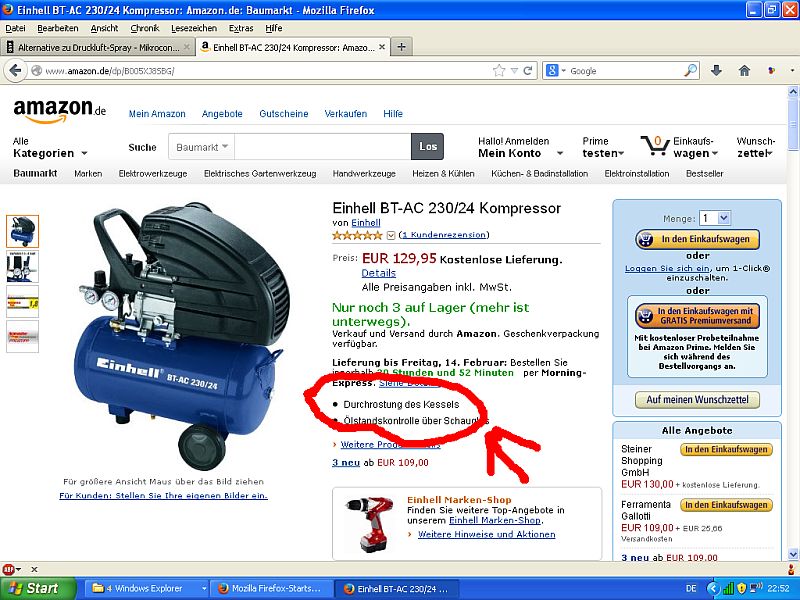

@dg3ycs: Das Ding wird laut hersteller mit einer Fülleistung von 33l (schätze mal pro Minute) angegeben. Das ist doch gar nicht schlecht, ein üblicher 24l Billigkompressor wie dieser hier: http://www.amazon.de/dp/B005XJ8SBG/ schafft auch nur 100l/min. Wenn man also 3-4 Kühlschrankkompressoren parallelschaltet und an einen entsprechenden Behälter anschliesst könnte man auch problemlos einen Schlagschrauber betreiben.
#3531814

herbert schrieb: > Weiß jemand die Literleisung an Luft pro Minute die so ein > Kühlschrankkompressor zustande bringt? Ja. 0 Das Ding ist nicht für ungeölte Luft gedacht.
