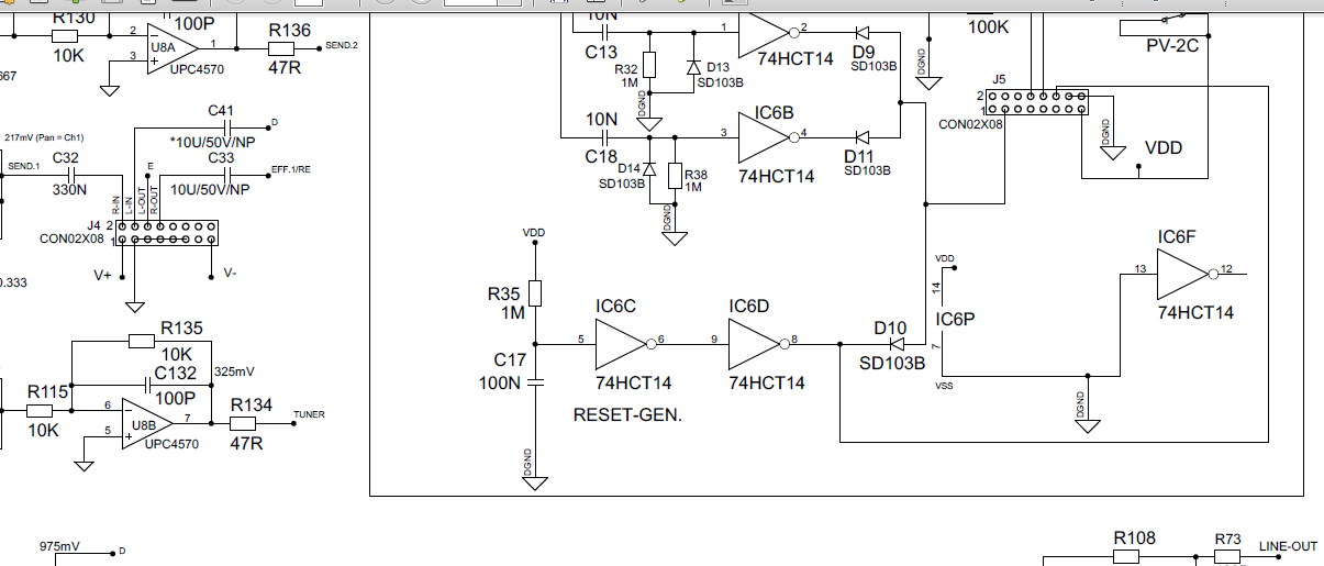

hier hab ich ein Schaltbildauszug hochgeladen.
Der Verstärker funktioniert wieder. Aber der positive Spannungsregler
wird sehr heiß. Ich hab herausgefunden, dass beim Effektgerät, wenn ich
den Schalter auf Hall stelle, dann zieht der mehr Strom, egal, ob der
Hallregler auf max.oder min. steht.
Auf dem Schaltplan sehe ich 975mV unten links an Punkt D,in der Mitte am
C41 Punkt D
Dann in der Effekt section den VDD am 1M Widerstand.
Dann nochmal am IC6P ist der VDD und geht direkt über 7 an DGND
Ich vermute, da liegt das Problem.
Was bedeutet VGND?
Und was bedeutet VSS an dem Punkt 7 des IC6P ?

von spontan (Gast)
Der Schaltplan ist ja ganz nett, aber wo befindet sich
- der Spannungsregler?
- VGND?
- wo kommen die 975 mV her?
- wo ist die Umschaltung auf Hall?
Wie soll Dir jemand helfen, wenn Informationen fehlen?

von Blinky (Gast)
DGRD könnte in Deinem Fall "Digital Ground" also GND des Digitalteils
sein.
VSS ist in der Regel auch GND.
Hier eine Übersicht von Abkürzungen:
http://de.wikipedia.org/wiki/Spannungsbezeichnung

von Oliver B. (zee)
Vcc ist im grunde der (+) anschluss, Vss der Ground(-) anschluss
du hast zuoberst Vgnd und in der mitte Dgnd, welches ist nun richtig?

Die Eff.pl. ist auf J4 und J5 einfach aufgesteckt. J4 und J5 sitzt auf
der Treiberplatine.Der amp ist ein AER Bingo.

von Trollo (Gast)
Strom am positiven Eingang ist 0,17 bis 0,18A  ohne den Hall , und mit
dem Hall sind es 0,2 bis 0,21 Ampere .
Wie gesagt die Wete sind vor dem 5Watt Leistungswiderstand gemessen.
Auf dem Bild sieht man den abgerauchten Kondensator, er sitzt genau
neben dem L7815CV . Vermutlich, deshalb , weil der so heiß wird.
Hm, aber so wie ich das sehe, sind das nicht zuviel ampere oder irre ich
mich da?
Was ich mich frage, könnte man die Spannung nicht auch ohne den großen
Verlust regeln? Da fällt ja echt beträchtlich was an Wärme ab.
Hat jemand eine Ahnung, ob es vielleicht geschickter wäre, einen anderen
Festspannungsregler einzubauen? Ich dachte da vielleicht an den da
http://www.recom-international.com/pdf/Innoline/R-78Bxx-1.0_L.pdf
oder den baugleichen von Draco
was meint iHR?
lg
Trollo
von oszi40 (Gast)
Dann rechne selbst P=U*I und schau nach wie groß der Kühlkörper sein
sollte.
http://pdf1.alldatasheet.com/datasheet-pdf/view/22641/STMICROELECTRONICS/L7815CV.html
Der Dreck, den Schaltregler erzeugen, wird Dich bei NF-Anwendungen
weniger glücklich machen. Daher bleib bei Deinem alten Typ.

lg
Trollo
von Route_66 H. (route_66)
Hallo!
Spannungsverlust ist nicht 15:25 sondern 25 V - 15 V. Rechne also noch
mal!
von Udo S. (urschmitt)
Was ist jetzt eigentlich "Heiß"?
Kann man das in Zahlen fassen? Wenn nicht:
Wenn du auf das Plastikgehäuse des Spannungsreglers ein Tröpfchen
destilliertes Wasser draufmachst (oder feuchten Finger) dampft das dann,
kocht der Tropfen oder bleibt der da länger als 10 Sekunden darauf
liegen.
Falls er liegen bleibt ist dei Temperatur ok.
von Blinky (Gast)
Trollo schrieb:
> Das wäre dann 0,6*0,21=0,126Watt?
> Würde das bedeuten, dass der Regler 0,126Watt an Wärme produziert?
> Und am Widerstand 22ohm bei 35 Volt? I=U/R
> 1,59 Ampere ? Heißt das, dass am Regler noch 1,59 Ampere fließen können?
> Falls ja, der Regler ist ja für max. 1 Ampere ausgelegt,
> Mann, ich blick da nicht durch
Ist doch einfach. Den Strom (I) kennst Du bereits (210mA oder 0,21A).
Der Spannungswandler reduziert die Spannung von 25V auf 15V, es bleiben
sozusagen 10V (Besser nochmal über dem Regler messen: Spannung zwischen
dem Eingang und Ausgang) auf der Strecke (U). Da der Strom bei in Reihe
geschalteten Bauteilen immer gleich ist, macht das an Verlustleistung am
Reglerinneren 10V(U)*0,21A(I)=2,1W(P). Das muss da irgendwie weg, daher
braucht es einen Kühlkörper. Den kann man auch online berechnen, Suche
einfach mal nach "Kühlkörper berechnen". Mit den Daten aus den
Datenblättern des Reglers und dem Kühlkörper (Wärmewiderstände) füttern
und ausrechnen was übrig bleibt (Achtung, meistens sind das Werte zu
denen man noch die Raumtemperatur addieren muss). Je niedriger die
Temperatur unter der max. zulässigen Temperatur bleibt, desto besser.
Am Widerstand ist es genauso, nur hier kennen wir U nicht, also etwas
umstellen und schon haben wir 0,21A(I)*(22Ohm*0,21A)(U)=0,97W(P) die am
Widerstand in Wärme umgesetzt werden.
von Trollo (Gast)
> mal!
Ups ist Elektronik kompliziert. Allerdings habe ich Verlustleistung
geschrieben und nicht Spannung.Ich habe 60prozent Verlustleistung
gemeint, stimmt das nicht?
Danke, das ist mal ne gute Info, werde ich mir merken. Ich habe mir
einen Temperatufühler bestellt, dann weiß ich mehr.
Hey Blinky ! Danke, so langsam kapier ich das ein wenig.
Nun folgendes. Es scheint so , wie ich mir gedacht habe. AER hat mir
geschrieben, dass ich den Amp probehalber ruhig mal ohne das Effektboard
laufen lassen kann. Das hab ich eben gemacht und tatsächlich, der 7815cV
wird jetzt nur noch genauso warm wie sein negativer Bruder.
Da kommen für mich nur noch 2 Mögelichkeiten in Betracht. Entweder auf
dem Effektboard ist etwas defekt, oder es ist normal , da auf dem Board
2 7805CV sitzen, die ja dann der L7815er mitversorgen muss.
Meines Erachtens eine nicht so gute Lösung, ich denke , das hätte man
anders, realsieren können. Na ja, wichtig ist für mich jetzt ersmal nur,
dass der Amp wieder funzt, und zwar ein paar tage länger als zuvor.
 Hat jemand eine Idee, wie ich das rausfinden kann? Also ich meine, ob
das normal ist oder ob da mit der Effektplatine was nicht stimmt. Einen
Schaltplan geben die leider nicht her.Das Effektboard sitzt auf den
Steckern J4 und J5
 Dann wär da noch ein Problem hab ich eben festgestellt. Der Amp brummt,
wenn ich nah ans mikro gehe (Kondensatormikrofon) Wenn ich jetzt aber
den Finger auf den 7815Cv lege, dann ist es weg. Es ist auch weg, wenn
ich den Finger auf die Schraube des 7815CV lege. Woran kann das liegen?
lg
Trollo

von Trollo (Gast)
oh Leute
bin ich doof
ich hab meinen Denkfehler gefunden. VDD, mit 965 oder so in etwas mV ,
das sind ja millivolt, und ich hab mir in meinem Hirn Milliampere
zusammengebastelt, was für mich dann soviel wie fast 1 ampere war.Und da
diese Spannung an das Effektboard geht, dachte ich ,der spannungsregler
wird geschröpft.
doch da ich ja jetzt den Strom gemmessen habe und auf 0,21A max.
gekommen bin , sieht die Welt anders aus.
Na , aber trotzdem wird das Teil sauheiß, und ohne Effektboard nur warm.
Und leider habe ich keinen Schaltplan von der Effektplatine. Da sitzen 2
Regler mit 5 Volt am Ausgang drauf. Positive. Der Rest der Schaltung
liegt denke ich im ziemlich hochohmigen Bereich-
Ich glaub, es wär schon viel geholfen, wenn mir jemand sagt, wie und wo
ich den Stromverbrauch der Platine messsen kann, denn die ist an die
Stecker j4 und j5 gesteckt, ich will keine Leiterbahn durchtrennen.
