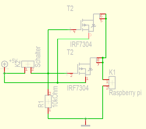

Hallo Leute,
Da ich mit Mosfets nicht so richtig klar komme, brauch ich Eure Hilfe.
Ich möchte einen Raspberry PI mittels Attiny ein und ausschalten lassen.
der Schalter K2 stellt den Attiny dar. Beim Raspberry K1 liegen noch
weitere lasten an, ich komme auf ca. 1,5A bei 5V. Stimmt die schaltung
so wie sie ist? Bei dem Mosfet handelt es sich um einen IRF 7304
P-Kanal.
Kann ich auch beide Mosfets gleichzeitig nutzen, gibt es dazu einen
Beispielschaltplan?
Gruß, Marco
von ArnoR (Gast)
Marco Man schrieb:
> Stimmt die schaltung so wie sie ist?
Nein, bei dem IRF sind Drain und Source vertauscht.
von Marco M. (icet)
Vielen Dank für Deine Antwort, habs gerade geändert. Funktioniert dieses
jetzt so? und mit dem 2. MosFET auch?
von Dietrich L. (dietrichl)
Marco Man schrieb:
> Funktioniert dieses jetzt so? und mit dem 2. MosFET auch?
Ja.

von hinz (Gast)
Der Widerstand gehört aber zwischen Gate und Source!
Aber nur, wenn er im 'Ruhezustand' den Raspberry PI abgeschaltet haben
will. Aber ob er das will weiß nur Marco Man selber...
Gruß Dietrich
von Marco M. (icet)
Zum Verständniss:
Widerstand zwischen G und Masse = Raspi läuft bei Schalter an, bei aus
ist Raspi aus.
Widerstand zwischen G und S = genau umgekehrt.

von ArnoR (Gast)
> ist Raspi aus.
Nee, es ist genau umgekehrt. Du hast einen P-Kanal-Mosfet, aber du
denkst in N-Kanal-Pegeln.
Der Widerstand vom Gate nach Masse schaltet den Mosfet ein (RPi läuft).
Das Kurzschließen des Gate nach Source schaltet den Mosfet aus (RPi
läuft nicht).

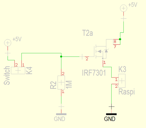

von ArnoR (Gast)
Mit einem N-Kanal-Mosfet kannst du aber nicht ohne Weiteres +5V
schalten, sondern du müsstest dann die Masseleitung schalten.
von Hans J. (step_up_mosfet)
Marco Man schrieb:
> Funktioniert dieses
Es ist nicht notwendig Strom fließen zu lassen, du könntest den 10kOhm
Widerstand auch weglassen.
Da du einen P-Kanal MosFET nutzt musst du das Gate jetzt nach Masse
ziehen damit der MosFET leitet.
Wenn das Gate = 0V ist leitet dein FET
Wenn das Gate = 5V ist ist dein FET geschlossen (zwischen Source=5V und
Gate=5V liegen dann 0V an)
Du kannst einen 100kOhm oder 1MOhm Widerstand nehmen um das Gate nach
+5V zu ziehen, so dass der MosFET geschlossen ist wenn sich der I/O-Pin
des Controllers im Tristate-Zustand befindet.
von Marco M. (icet)
Letzter Versuch :)
Ist diesmal ein N-CH Mosfet. Irgendwann muss ich das mal verstehen.
Den Widerstand kann ich weg lassen, das hab ich jetzt auch verstanden.
Wenn jetzt am switch eine Brücke drin ist, läuft der Raspi? Ist die
Brücke entfernt, ist der Raspi auch aus?
Vielen Dank für Eure Gedult!
Gruß, Marco
von Falk B. (falk)
@ Marco Man (icet)
Geht so nicht!
Du brauchst einen P-Kanal Typ, IRF7104!
von ArnoR (Gast)
Nein. Ich schrob doch schon gestern:
Und daran hat sich bis heute nichts geändert.
von Falk B. (falk)
Wo ist das Problem?
Beitrag "P Kanal Mosfet Last schalten"
Einfach hier Source und Drain vertauschen, dann stimmt die Schaltung!
Schalter offen: Raspberry wird mit 5V versorgt
Schalter geschlossen: Raspberry ohne Strom

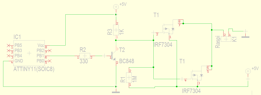

von Marco M. (icet)
Jetzt mit Inverter, P-CH MosFET.
So richtig? Wie gesagt, die Programmierung vom ATTiny kann ich nicht
ändern, die muss so übernommen werden.
von Max H. (hartl192)
Du brauchst keine zwei Pullups an Gate. Einer reicht, und den 1k
könntest auch auf 100k erhöhen um Strom zu Sparen.
Ich frage zu Sicherheit nach: Sind die Massen beide verbunden?
Falls das der fertige Schaltplan und nicht nur eine Prinzipskizze ist,
musst du noch Entkoppelkondensatoren an Tiny anbringen.
von Marco M. (icet)
Die Masse ist ein und die selbe. Auch ist das erst mal nur eine Skizze,
der 100 nF am ATTiny ist mit eingeplant.
R1 mit 1 MOhm hab ich wieder entfernt (das hab ich verstanden mit
Pullup)
von ArnoR (Gast)
Super Dimensionierung, der Basisstrom des Transistors ist 13-Mal so groß
wie sein Kollektorstrom. Na wenigstens ist der damit sicher an, aber
sinnvoll geht anders.
von ArnoR (Gast)
ArnoR schrieb:
> ist 13-Mal so groß
K.A. wo da die 1 herkommt, ich meinte 3-Mal so groß.
> So richtig?
Da du nicht schnell schalten musst solltest du R3 auch größer machen,
10k bis 100k sind dafür gut geeignet. Du sparst dadurch nur etwas Strom,
deine Schaltung funktioniert auch so.
Zur Basis des BC847 geht ein 330 Ohm Widerstand.
Tausch den aus und ersetze ihn durch einen 3kOhm - 10kOhm Widerstand.
Von der Basis des BC847 muss noch ein Widerstand nach Masse gehen, mach
den genau so groß wie R2, also 3k bis 10k.
von Marco M. (icet)
Änderungen ausgeführt.
von ArnoR (Gast)
Du hast aber dabei den gleichen Quatsch wie oben gemacht. Der Basisstrom
ist wieder 3-mal so groß wie der Kollektorstrom und der Gate-Umladestrom
ist jetzt 15-mal kleiner.
Wenn er R3 größer machen würde, z.B. 100kOhm dann dauert es zwar 10 mal
länger bis die 1nF Gate-Kapazität aufgeladen wird und der MosFET
schließt, aber das dauert dann vielleicht 0.1 Sekunden, das ist nicht
weiter schlimm.
Er kann R3 wie du es vorschlägst natürlich auch kleiner machen, dann
geht die Umladung der Gatekapazität schneller, ich sehe darin aber
keinen entscheidenden Vorteil.

hier wäre etwa Ib=0,05*Ic, also Faktor 60 niedriger. Warum sollte man
darauf nicht hinweisen, die Dimensionierung von Basisvorwiderständen ist
ja schließlich jeden Tag hier Thema.
> das dauert dann vielleicht 0.1 Sekunden, das ist nicht weiter schlimm.
Naja, der TO sagte was von bis zu 1,5A bei 5V. Im SOA des IRF7304 wäre
da kaum Reserve, wenn man die 0,1s Linie mal an der üblichen Stelle
nachträgt. Es gibt keinen Grund die Sache so knapp zu dimensionieren,
zumal der zusätzliche Umladestrom durch das Umdimensionieren ohne
zusätzliche Stromaufnahme mit abgefallen ist.
