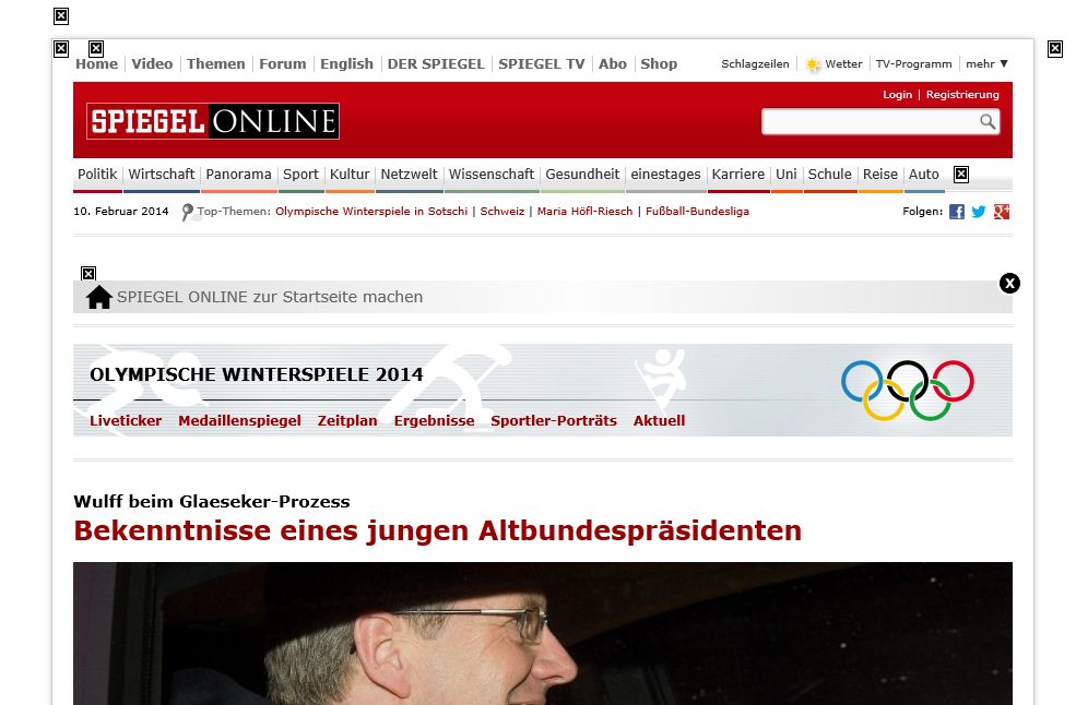

Gast #3528610
Generell kenne ich mich schon gut aus, auch mit IPS Cisco ASA oder auch
Linux, wie auch Windows, bzw. IPS von McAfee.
Aber für den Hausgebrauch gibt es nicht wirklich was gescheites. Kein
Wunder, fast jeder kommerzielle der sich im Internet rumtreibt will ja
seine Daten abgreifen können.
Im Moment habe ich schon einen Squid-Proxy am laufen und eine blacklist.
Im die viel besuchten Seiten schaue ich mir gezielt an was geladen wird
mit dem Access.log von squid. Dann kommen solange die aufgerufenen links
welche nicht zu der Seite gehören auf die blacklist bis die Seite dann
fast gänzlich von der Ursprungs URL geladen wird.
Das bringt zum teil eingebettet Pixel Bilder von add-urls zu Tage.
Im Anhang mal siegel.de und ein log dazu, wie es nach dem aussondern der
addware Urls per blacklist aussieht.
Praktikabel wäre nun eine Firewall welche automatisch URLs blocken kann.
Im Browser wird eine Seite aufgerufen, die Firewall sieht als erste
anfrage die URL die man sehen will, alle fremden URLs werden erstmal
verboten. Über ein Browser plugin sieht man welche URLs verboten werden
z.B. als "top 10 ranking" jeweils mit einer Klickbox daneben. Beim
anklicken der Box wir die URL erlaubt und die Seite mit dem Inhalt der
erlaubten Seite angezeigt.
