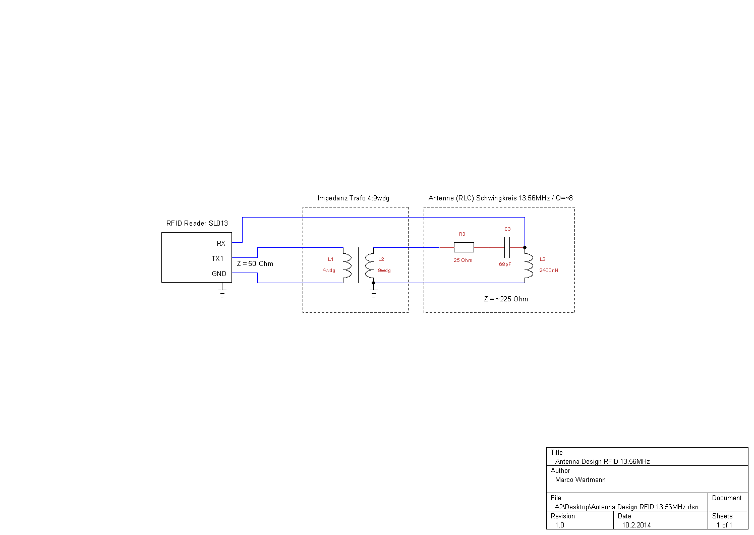

Danke euch. Also müsste ich mit folgender Schaltung zu eventuellem
Erfolg gelangen? :) Habe mal die einfache Version ohne Kondensatoren
gewählt.
Gruss Marco

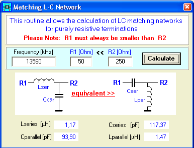

Hier ist mal die Transformation nach Rothammel mit LC-Tiefpass wie links
in LC-Match_50-250.png im obigen Beitrag von HST für f= 13.56 MHz:
R1= Rser= 50 Ohm, R2= Rpar= 250 Ohm, R1<<R2 bzw. Rser<<Rpar
Betriebsgüte Q= Wurzel(Rpar/Rser - 1) = 2
Xser= Rser*Q = 100 Ohm, L= Xser/(2*Pi*f) = 1.174 µH
Xpar= Rpar/Q = 125 Ohm, C= 1/(Xpar*2*Pi*f) = 93.897 pF
Auf mehreren Taschenrechnern mit Abspeichern von Ergebnissen habe ich
beim Rückrechnen mit f= 1/(2*Pi*Wurzel(L*C)) = 15.16 MHz knapp 12%
Abweichung von 13.56 MHz. Weiß jemand eine Erklärung?
Noch ein LC-Rechner: http://www.qrp4fun.de/de/s5i.htm

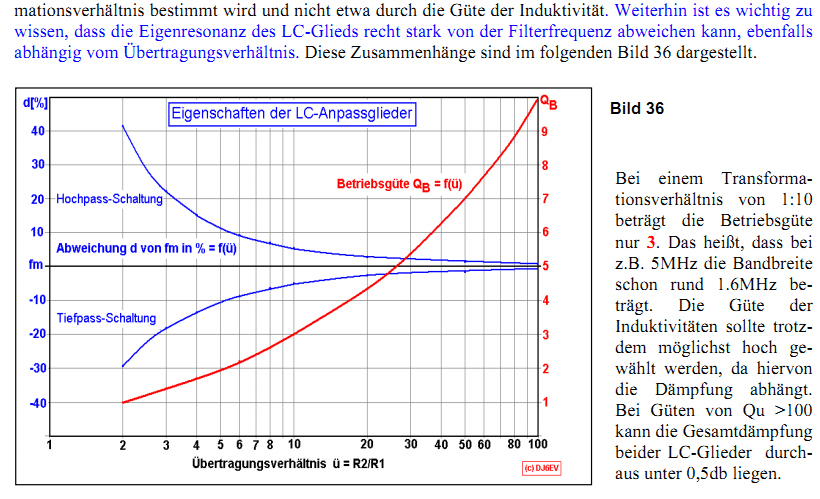

Ja, für einen stark belasteten Schwingkreis (Qb<20) gilt die
vereinfachte Resonanzformel nicht mehr. Hier muss R ebenfalls
berücksichtigt werden. Ist eine HF-Grundlage, die oft übersehen wird.
Anbei ein Bild.
Das o.g. Programm ist Bestandteil des Dishal-Progs für Quarzfilter.
Außerdem hat auch RFSim99 unter "Tools/Design/Match" ein sehr
umfassendes Programm dafür.
73, Horst
von Marco W. (marcowartmann)
Hallo zusammen
Danke nochmals für eure Antworten. Nun denke ich habe ich folgendes
Problem:
Impendanz RFID Tx: 50 Ohm
Impendanz Antenne: 250 Ohm
Durch die grosse Induktivität von ca 2400nH anstatt 200nH(ist geraten
anhand Originalantenne) reicht die Leistung des RFID Readers für Tx
hinten und vorne nicht. Eine Impendanzanpassung würde ja zwar die
Spannung anheben, jedoch den Strom verkleinern, was ein kleineres
Magnetfeld zur folge hat. (Leistung zu klein -> Spannung fällt zusammen)
Wenn ich Richtig liege müsste ich nun einen Verstärker zwischenschalten.
(OP?/MOSFET?/JFET?/BFT?)
Ich würde die Leistung gerne mit dem Faktor 15 verstärken. Also stellt
sich folgende Aufgabe:
Verstärkung HF(13.56MHz) um Faktor 15. Minimales Rauschen. Minimale
Oberwellen. Genügend grosse Schaltgeschwindigkeit mit Tx Impendanz von
50 Ohm und Antennenimpendanz von 250 Ohm. Das ganze linear im Bereich
von ca. 11MHz - 16MHz. Und natürlich möglichst simpel ;) Betrieben wird
der Reader mit einer TTL Spannung von 5V.
Gemäss TINA fliesst mit 5V/13.56MHZ Generator und einer
Impendanzwandlung mit Ferrittrafo von 4:9 ein Strom von 41mA. (ohne
Verstärker)
Antennenschwingkreis:
RLC-Reihe
25 Ohm  2400nH  67pF / Q=~7 - 8 (wichtig für die Bandbreite)
Kann mir da jemand eine Verstärkerschaltung komplett zeichnen? (Sorry,
HF Anfänger)
PS: RX wird direkt über GND und Empfängerspule abgegriffen. Muss also im
Verstärker nicht berücksichtigt werden.
Besten Dank im voraus
