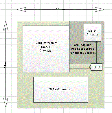

ich sitze zur Zeit an dem PCB-Entwurf einer Schaltung, die über ZigBee
mit der "Außenwelt" kommunizieren können soll. Diese soll anschließend
über einen Zulieferer (vermutlich PCBPool) gefertigt und bestückt
werden.
Die eigentliche Performance ist nebensächlich solange eine
Übertragungsreichweite von ~1m gewährleistet werden kann, jedoch soll
der Platzbedarf so gering wir möglich gehalten werden (angestrebt sind
15mmx15mm)!
Bisher habe ich noch keine Erfahrungen mit Schaltungen zur
Drahtloskommunikation und hoffe deshalb, dass mir jemand meine Annahmen
vor der Bestellung noch einmal verifizieren kann :-)
Das Signal kommt aus einem TI CC2538, der ein symmetrisches
Ausgangssignal liefert. Dieses möchte ich mit einem Balun-Filter-Chip
(z.B. Johanson Technology 2450BM15A0002) in ein unsymmetrisches Signal
umformen um dieses dann anschließend an eine Chip-Antenne
weiterzuleiten.
In den Datenblättern steht, dass die Leitung zwischen Balun-Filter und
Antenne 50Ohm-matched sein muss. Hierzu zwei Fragen:
1) Wie lange sollte diese mindestens sein? Ihre Länge bestimmt afaik
auch die umliegende Groundfläche, auf der keine weitere
Bauteilplatzierung möglich ist. Ich möchte diese aufgrund der
Constraints so gering wie möglich halten, jedoch natürlich immernoch
groß genug um die Drahtloskommunikation nicht zu gefährden ... Also
anders ausgedrückt - wie weit von der Antenne kann ich das Filter und
andere Bauteile platzieren?

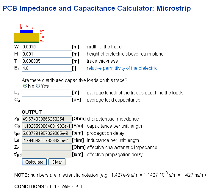

2) wie geht man bei der Bestimmung der Parameter für die matched signal
line am Besten vor? Ich habe im Internet verschiedene Kalkulatoren
hierfür gefunden und die Angaben aus den Fertigungsspezifikationen von
PCBPool übernommen (siehe Anhang/Bild). Ist nun davon auszugehen, dass
die Bedingungen eingehalten werden oder übersehe ich etwas? Und ist es
ohne weiteres möglich, auch eine abknickende Leitung zu verwenden?

Bei den von dir gewünschten Gesamtabmessungen bleibst du ja im Bereich
von lambda/10.  Da kannst du das getrost ignorieren, denn all das mit
der Impedanz (einer Leitung) trifft nur auf elektrisch lange Leitungen
zu.
Dein wichtigstes Bauteil als HF-Designer ist die Massefläche. ;-) Man
kann nie genug Massevias haben.  Halte dich bezüglich der Anbindung
des Baluns strikt an den Hersteller (Johanson hat da normalerweise
einen guten Layoutvorschlag).  Wenn dort im Layoutvorschlag vier
Massevias dicht nebeneinander sind, dann nimm auch vier ­— ansonsten
findest du dich schnell wieder an einem Punkt, bei dem du den Balun
über eine nicht mehr zu vernachlässigende Induktivität angebunden hast …
Eine symmetrische Antenne kommt nicht in Frage?  Dann sparst du dir den
ganzen Salat mit dem Balun.

Vielen Dank erstmal für die schnelle Antwort!
Ich versuche mich so gut wie möglich an die Datenblätter zu halten,
deshalb auch eben die 50Ohm matched Leitung :-) Aber sehr gut zu wissen,
dass das bei der Leitungslänge wohl kaum Auswirkungen haben wird - die
Leitungsbreite aber bewusst so zu wählen schadet dann vermutlich aber
auch nicht.
Generell versuche ich bei möglichst wenig Chipfläche eine
ZigBee-Kommunikation zu ermöglichen. Ich habe keine symmetrische Antenne
bei Farnell finden können, aber ich kann mich ja nochmal umschauen. Wenn
du (oder jemand anderes) diesbezüglich etwas empfehlen kann - super
gern! :-)
Bzgl. der Groundflächen steht in den Datenblättern nichts konkretes.
Eher sowas wie "je größer desto besser" und ein Referenzlayout mit dem
ihre Messergebnisse und ihr matching-circuit entstanden sind. Diese
Fläche ist aber mit 40x20mm viel zu groß (also größer als meine gesamte
Schaltung :-D). Ich weiß eben nur nicht wie nah ich mich mit der Antenne
an andere Schaltungsteile heranwagen kann ... wenn ich mir die
Messergebnisse anschaue für z.B. 2450AT42B100 (Johanson Technology), vor
allem wie sich die Übertragung in der Nähe einer Batterie oder eines
shields ändert, denke ich dass 5mm durchaus ausreichend sind als Abstand
um eine Drahtlosübertragung über relativ kurze Distanzen zu ermöglichen
- oder? ^^
Wenn ich mir aber mit einer symmetrischen Antenne den ganzen "Quatsch"
sparen kann und sie nicht mehr Platz in Anspruch nimmt - dann wäre das
natürlich die erste Wahl!

Ich hatte eben gehofft mit einem Balun-IC (wie von Johanson Technology)
Platz einsparen zu können im Gegensatz zu den vielen diskreten
Kondensatoren etc. die auf dem Evaluation Module drauf sind (leider kann
PCBPool eben nicht 0201-Gehäuse bestücken).
Da an dem Chipende der Antenne sowieso eigentlich nur Ground "sein
darf", spricht eigentlich auch nichts gegen die Verwendung zweier
Antennen (soweit ich das einschätzen kann). Dazu hätte ich aber noch 2
Fragen:
1) für das unterdrücken der harmonischen brauche ich pro Signalleitung
"nur" einen Tiefpass oder sollte man auf einen Bandpass zurückgreifen
aufgrund der Intermodulationsprodukte?
2) brauche ich zum weiteren Tunen der Antennen dann auch noch jeweils
ein Pi-matching-circuit?
Außerdem habe ich gerade eine nette Alternative zu der Johnson
Technology Antenne gefunden:
http://de.farnell.com/molex/47948-0001/antenne-2-4ghz-on-ground-smd/dp/1961265
Diese würde es mir ermöglichen wenigstens ober- und unterhalb der
Antenne weitere Platinen zu platzieren (Idee sind stackbare
Erweiterungen, weshalb eben miniaturisierte Connectoren auch auf die
Platine kommen). Darüber hinaus scheinen die Datenblattwerte besser zu
sein. Übersehe ich irgendein Nachteil bei dieser Antennenbauart?

Zum (hoffentlich) besseren Verständnis habe ich eine grobe Skizze des
Toplayers angefertigt (siehe Anhang). Ich habe versucht, sie
maßstabsgerecht umzusetzen :-)
Die Problematik ist, dass die Antenne zusammen mit dem 30Pin-Connector
auf dem Toplayer liegen muss. Auf dem Bottomlayer dagegen ist
vergleichsweise noch sehr viel Platz. Zwar "durchlöchert" mir der
TI-Chip mit seinen Wärmeableitungsvias auch das gegenüberliegende Layer,
jedoch kommen auf "seinem" Layer auch noch relativ viele
Entkopplungskondensatoren hinzu, die auf dem Toplayer einfach keinen
Platz finden...
Deshalb versuche ich irgendwie, den TI-Chip auf den Bottomlayer zu
kriegen (entweder mit oder ohne Balun). In meiner Unwissenheit (auf
RF-Schaltungen bezogen) hielt ich es für sinnvoller, die Balanced
Leitungen durch Vias zu führen anstatt die single feed line für die
Antenne. Ist diese Annahme falsch? Oder ist der generelle Gedanke, dass
die Schaltung noch irgendwas übertragen kann, wenn ich eine
Signalleitung durch Vias schicke, schon zu optimistisch?

Gast #3538267
Hallo Momentum,
ich habe das Gefühl, dass in der App.note von Molex einige Fehler sind:
Bild 10 verstehe ich nicht, vielleicht habe ich zu schnell gelesen. An
die Ordinate ist "return loss" geschrieben, wäre meines Erachtens
"Wirkungsgrad" der Antenne.
Die 50 Ohm-Leitung mit 0,2mm Weite ist ungewöhnlich. Die
Leiterplattenstärke ist nicht angegeben. Die Impedanz berechnet sich
immer gemäß w zu h.
Zwischen Chip und Antenne würde ich keine Batterie setzen.
Jede Durchkontaktierung ist bei 2,45GHz induktiv, daher vermeidet man
sie. Wenn sie unbedingt notwendig sind, gibt es Tricks, die Platz
benötigen.
Hattest Du schon etwas über Stückzahlen, etc, über Leiterplattendaten
geschrieben?
Wo willst Du die Leiterplatte in Auftrag geben?
Hast du Meßgeräte für den Frequenzbereich (Leistungamesser,
Spektrumanalysator, ggf. VNA)?
Ist dies ein private Projekt, eine Uniarbeit oder für eine Firma?
Bernd
Gast #3538614
Hallo Marc,
entschuldige bitte, dass ich erst jetzt tiefer in die von mir selbst
benannten Dokumente oben reinsehe.
TI hat im Prototypenboard (EVM) eine Multilayer-Leiterplatte verwendet.
Planst Du das ebenso? Ich habe mir die Gerberdaten angesehen.
Von PCB-Pool (noch eine Antwort auf eine meiner letzten Fragen) habe ich
noch keine Mikrowellenschaltung in Multilayertechnik fertigen lassen.
Ich bin eher der Typ, der entweder direkt Mikrowellensubstrat oder eine
einfache doppelseitige Leiterplatte verwendet. Ziehst Du den Aufbau in
Erwägung, wie es TI zeigt?
Dann kann ich nicht erkennen, warum Du beim Layouten mit der Platzierung
der Bauteile Probleme bekommst.
Zunächst war ich erstaunt, dass das IC (ist ja ein SOC) so wenig
Masseanschlüsse hat. Der Chip holt sich die Masse von dem Pad unter dem
Gehäuse. Da mußt Du unbedingt Schlitze in dem Layout vermeiden! Da Du
einen Stecker mit 30 pin verwenden willst, ist hier wichtig, ebenfalls
keine Schlitze oder Fahnen in der Masse zu erzeugen. Fahnen würden wie
Stichleitungen wirken.
Mir ist noch nicht ganz klar, wie Du den Chip löten willst. Soll das ein
Bestücker machen? Das wird sicher nicht mit Einzelstückzahlen ohne
"Probleme" erfolgen.
Ich hoffe Du findest noch Zeit zur Beantwortung meiner letzten beiden
Beiträge.
Bernd
Gast #3539646
Hallo Bernd,
vielen Dank für das nähere Beschäftigen mit meiner Arbeit!!! Leider habe
ich es erst jetzt wieder vor den Rechner geschafft ...
Es ist ein Teil meiner Diplomarbeit wobei die eigentliche Schaltung
ansich auch nur einen sehr kleinen Teil der Arbeit ausmacht.
Dementsprechend habe ich aber (Gott sei dank) auch einen
Spektrumanalyzer zur Verfügung.
Wie du schon richtig gesehen hast, soll die Schaltung von PCB-Pool
gefertigt und auch bestückt werden (Stückzahl 5, dient ja noch dem
Prototyping). Multilayer war von mir eigenltich angedacht, da es mir
ermöglicht die vielen Leitungen vom SoC zu den Connectoren zu routen,
was sonst aufgrund der geringen PCB-Fläche recht schwierig wäre (bzw.
diese eben größer werden würde).
Der Aufbau des Referece-Layouts von TI verwendet ja eine
microstripantenne, während ich eben die Molex-Antenne bevorzuge aufgrund
des kleineren Flächenbedarfes. Die Antenne von TI ist ja shcon breiter
als mein ganzes PCB :-) Nur wie gesagt geht es in meinem Falle auch
nicht darum weite Entfernungen zu überwinden.
Keine Sorge übrigens bezüglich der Batterie: Die Energieversorgung wird
über den Connector von "außen" geregelt.
Ehrlich gesagt weiß ich gerade nicht, was du mit "Fahnen" meinst. Der
30Pin-Connector ist jedoch ein SMT-Bauteil und die meisten Anschlüsse
gehen direkt zum SoC.
Zum grundlegenden Problem scheint es mir aber so zu sein, dass SoC,
Balun und Antenne also schon auf einer Platinenseite liegen müssen, da
es sonst Probleme mit den Durchkontaktierten Signalleitungen geben
könnte bzw. diese sonst eh noch mehr Platz benötigen würden?!
Grüße
-Marc
