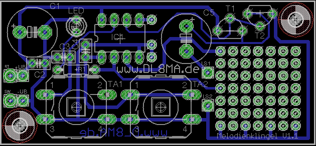

von Jürgen, DL8MA (Gast)
Conny G. schrieb:
> Das könnte interessant sein:
> Beitrag "Klingel mit 100 Melodien - last minute Weihnachtsgeschenk"
> http://www.dl8ma.de/jugendarbeit/melodienklingel/
> Ist supereinfach vom Aufbau her und lässt sich prima in einen Wecker
> weiterentwickeln.
hier die Melodienklingel auf einer Leiterplatte:
http://www.dl8ma.de/jugendarbeit/melodienklingel/leiterplatte.php
Das Layout ist auch für andere Anwendungen geeignet.
Wenn man den Lautsprecher weglässt hat man ein kleines Lochrasterfeld
auf dem man eigene Schaltungsteile ergänzen kann.
Aus der Sammelbestellung für Jugendgruppen habe ich noch einige
Leiterplatten übrig ...
