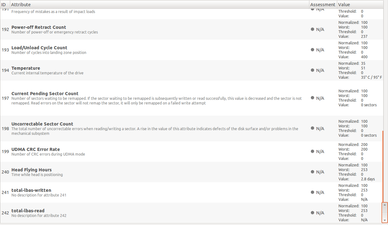

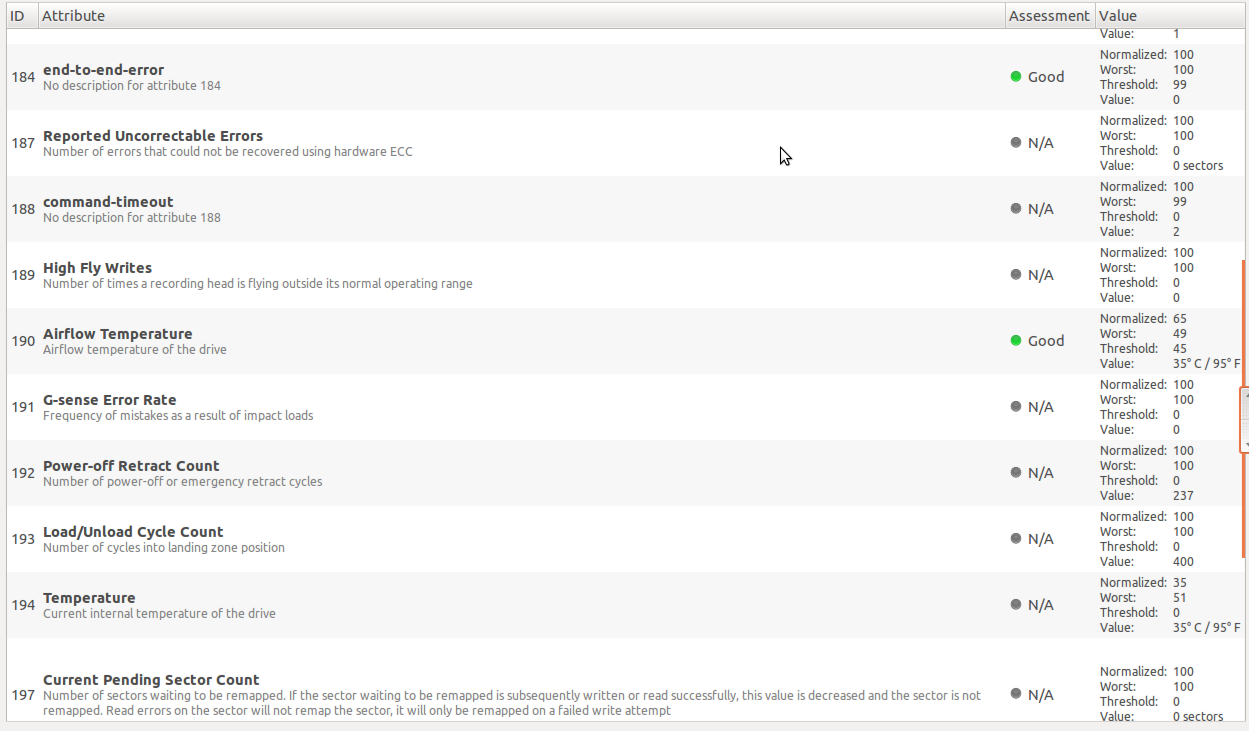

Anbei jedenfalls mal die Daten von S.M.A.R.T.
Peter II schrieb:> warum sollte sie dann mehrfach eine Sektor lesen?
CRC-Fehler.
