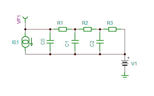

Gast #3530137
Lukas schrieb:
> einen Ansatz an dem ich mich orientieren könnte?
Ich würde vereinfacht erst mal so wie im Anhang vorgehen; das kannst du
in Spice simulieren, einfach die korrespondierenden Größen einsetzen.
IS1 ist der Wärmestrom=Verlustleisung im Transistor, R1 der
Wärmewiderstand Rthjc und C1 die Wärmekapazität des Gehäuses, R2 ist die
Glimmerscheibe R2 und C2 der Kühlkörper, V1 die Umbebungstemperatur. An
VF1 hast du den Verlauf der Sperrschichttemperatur.

#3530193
Muß der Kondensator C1 nicht mit seinem linken Bein auf V1 liegen? Denn
schließlich sollen die (Wärme)Kapazitäten ja integrierend wirken und
nicht wie in deinem Schaltbild differenzierend. Also eher so:
 .--[R1]--*--[R2]--*--[R3]-- V1
 8 I1    C1       C2
 `--------*--------*-------- GND
Streng genommen muß da auch noch eine Kapazität C0 parallel zur Strom-
quelle. Die ist zwar in dieser Anwendung vernachlässigbar, aber bei z.B.
Kleinleistungs-LED (gepulste IR-LED) nicht.
XL
Gast #3530213
Der muss über der tatsächlich vorhandenen Temperaturdifferenz liegen;
ich bin jetzt mal von Sperrschicht zu Glimmerscheibe ausgegangen, was
für die Unterseite des Gehäuses wohl auch stimmt. Die Oberseite des
Gehäuses hat sicherlich Kontakt zur umgebenden Luft, allerdings wohl mit
erhöhter Temperatur.
#3530249
Das stimmt aber von der Logik her nicht. Schau dir einfach mal den
Einschaltzeitpunkt an. Vorher sind alle Punkte der Schaltung auf U=V1
(Umgebungstemperatur). Bei t=0 wird die Stromquelle eingeschaltet.
Die Temperatur an der Sperrschicht schießt instantan hoch, was schon mal
der erste Fehler im Modell ist (C0 fehlt). Aber sagen wir einfach C0 ist
so klein und I so groß, daß C0 praktisch ohne Zeitverlust geladen wird.
Dann sorgt dein C1 dafür, daß die Temperatur am Gehäuse ebenfalls einen
Sprung macht. Das ist aber nicht, was man in der Praxis beobachtet.
Statt dessen schleicht die Gehäusetemperatur in Richtung stabiler
Zustand.
Richtig kurios (und nebenbei die Gesetze der Physik verletzend) wird das
Verhalten wenn C2 sehr klein ist. Sagen wir einfach, kein Kühlkörper und
R2+R3 ist der Wärmewiderstand vom Gehäuse zur Umgebung. Dann würde mit
deiner Ersatzschaltung nach dem Einschalten die Temperatur am Gehäuse
hochspringen und danach (wenn C1 geladen ist) wieder abfallen.
Konkrete Zahlen: sei R1=50K/W, R2+R3=50K/W. V1=25°C, I=1W, C2~=0, C1>>0.
Der stabile Zustand ist Vj=125°C, Vc=75°C. C1 würde dafür sorgen, daß Vc
beim Einschalten instantan auf 125°C springt und dann auf 75°C abfällt.
Nicht in diesem Universum.
XL
Gast #3530281
Ja, deine Erklärung ist plausibel, aber was ist mit V1 und GND in deinem
Schaltbild? Zum Anfang müssen die Kondensatoren doch entladen sein, also
V1=GND. Das Ersatzschaltbild müsste dann wohl so wie im Anhang aussehen?

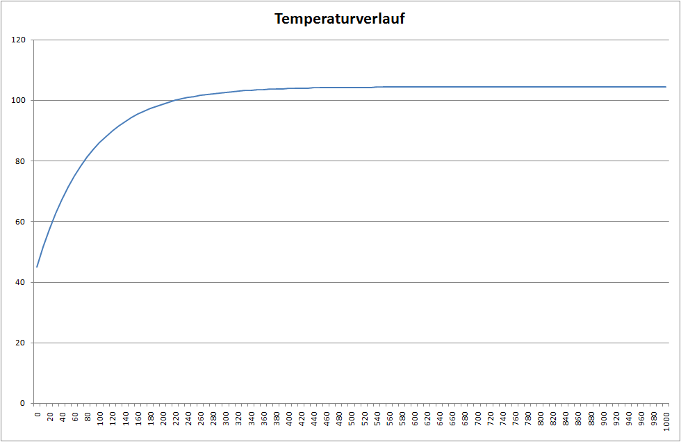

Gast #3530291
Ich würde mich auch dem Modell von Axel anschließen und danach richten.
So hat es uns unser Professor auch gezeigt.
Ich habe jetzt mit folgender Formel recht plausible Werte erreicht.
T-Kühlkörper(KK) = 45°
T-Gehäuse = T-Kühlkörper +
+(P-tot*Rth-Gehäuse-zu-KK(1-exp(t/(Rth-Gehäuse-zu-KK*Cth-Gehäuse))))
Steht auch in dem oben verlinkten Dokument.
Wenn ich Cth einfach mal mit 10 annehme (denke das ist realistisch),
Rth-G-KK sollte 8,5K/W und Ptot 7W sein, komme ich auf folgende Werte:
0    45
10   51,60391896
20   57,4748674
30   62,6941979
40   67,33423368

Das Diagramm daraus hängt im Anhang.
Was sagen die Experten dazu?
Kann man das einfach so machen oder ist das zu einfach gedacht?

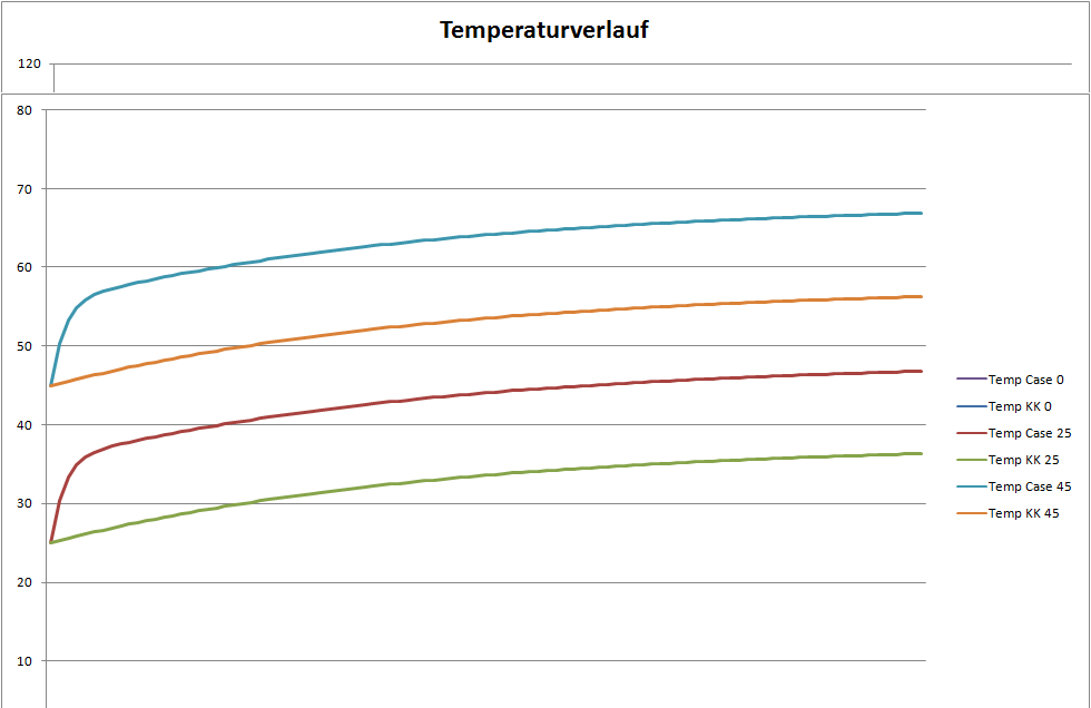

Gast #3530475
Ich nochmal.
Habe jetzt mal etwas rumprobiert.
Ich habe jetzt 1 Diagramm mit 6 Kennlinien erstellt.
Vielleicht fällt ja noch jemandem was auf, was nicht hinhaut. Ich für
meinen Teil finde es plausibel, lasse mich aber gern eines besseren
belehren.
Das war jetzt der Temp-Verlauf fürs einschalten.
Einmal mit TU = 0°C, einmal mit 25°C und einmal mit der max TU = 45°C.
Das ganze mache ich jetzt nochmal fürs ausschalten.
Wobei ich jetzt umgekehrt wie erst vorgehen muss. Das heißt ich berechne
erst die Abkühlung des Gehäuses und auf deren Basis berechne ich dann
die Temperatur am KK.
Mal sehen was dabei rauskommt.
#3530713
Witzigerweise hatte ich das zuerst genauso gezeichnet. Wenn man
allerdings V1=const annimmt, dann sind beide Schaltungen gleichwertig.
Es ändert sich nur die Ruhespannung der Kondensatoren. Für das
ungeschulte Auge sieht natürlich ein Anfangswert von 0 (diese Schaltung)
einfacher aus :)
XL
#3530731
@Lukas:
Deine Kurven sehen plausibel aus. Wenn man das exakt rechnet, ist es ein
Tiefpaß 2. Ordnung mit einem Fast-Sprung als Input (fast wegen C0). Da
allerdings C1 << C2, kann man auch näherungsweise mit einem Tiefpaß 1.
Ordnung rechnen mit \tau = ((R1+R2) || R3) * C2. Wenn man jetzt noch R3
>> (R1+R2) dazu nimmt, vereinfacht sich das zu \tau = (R1+R2) * C2.
Am Ende kommt es also nur darauf an, C2 ordentlich abzuschätzen.
Was das Experiment schön zeigt, ist daß der Verlauf der Kurve unabhängig
vom Anfangswert ist. Egal ob du bei 0°C oder 25°C startest, der
Kühlkörper braucht jeweils ca. 5min bis er die Endtemperatur erreicht
hat. Der Startwert verschiebt die Kurve nur nach oben oder unten.
An dieser Stelle würde jetzt die Physik ihren Zeigefinger warnend
erheben. Denn die abgestrahlte Leistung ist proportional zur dritten
Potenz der absoluten Temperatur. Je höher der Startwert, desto besser
kühlt der Kühlkörper. Oder anders gesagt: der als konstant angenommene
R_th des Kühlkörpers ist auch nur eine Näherung.

Gast #3530750
Was aber bedeutet, dass diese eine andere Bezugstemperatur (0°C) hätten,
was nicht der Fall ist und für die Umladung auch keine Rolle spielt,
aber dennoch ist es falsch.
Was mich aber an der ganzen Sache stört, ist der Umstand, dass in dem
letzten Ersatzschaltbild bzw. in dem vom Prof. Gossner, die Kapazitäten
an V1 oder Masse, also Umgebungstemperatur liegen und damit einen
größeren Spannungshub (Temperaturänderung) sehen, als in der Realität.
Beispielsweise wird die Wärmekapazität des Transistorgehäuses nicht um
die Differenz dT=Tc-Tamb (Gehäuse-Umgebung) umgeladen, sondern nur
dT=Tc-Tkk+dTiso also nur um die Differenz zwischen Gehäuse und
Glimmerscheibe.
Wenn man die Temperaturänderung über der Glimmerscheibe als nicht nur
ohmsch, sondern auch kapazitiv annimmt (was auch plausibel ist, weil
sich auch die anliegenden Massen um den Wert der Temperaturerhöhung an
der Glimmerscheibe erwärmen müssen) und dazu eine Wärmekapazität über
der Glimmerscheibe einführt, bekommt man das angehängte
Ersatzschaltbild. Das ist im Prinzip so wie das was ich gestern zuerst
zeigte erweitert um die Cw an der Glimmerscheibe. Diese Ersatzschaltung
genügt dann auch deinen Einwänden von gestern 21:19, ohne aber alle
Wärmekapazitäten auf die Umgebung zu beziehen.
