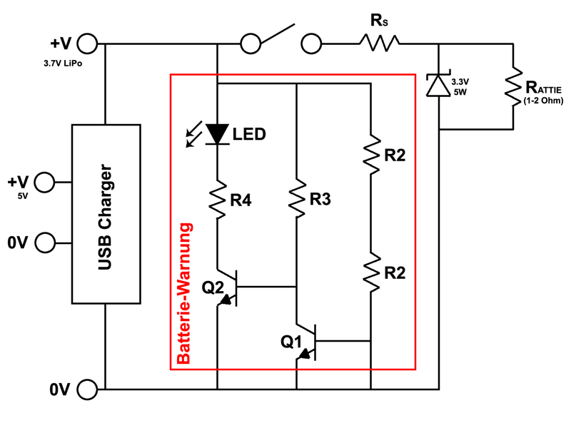

Da ich nun aber keinerlei Ahnung habe, wie diese Schaltung genau
funktioniert, kann ich auch nicht ausrechnen welche Widerstände und
NPN-Transistoren ich bräuchte für meine Spannungen von 3.7/3.3 Volt in
Verbindung mit einer kleinen 3mm LED.
Kann mir jemand sagen ob diese Schaltung so überhaupt funktionieren
würde, und wenn prinzipiell ja, dann wäre ich natürlich an Werten
interessiert, die zu meinen angepeilten Spannungen passen.

Die Transistor-Schaltung ist ein einfacher Spannungsteiler (die Basis
des 1. Transistors gehört zwischen die 33k- und 47k-Widerstände), den
kannst du die ja selber ausrechnen.
Dann musst du dir nur noch ansehen, bei welcher minimalen Basis-Emitter
Spannung dein Transistor anfängt zu leiten (meistens sind das 0.7V), und
zack, dann hast du es.
Jens
von Robert S. (trebor)
Also OK, den Q1 muß ich zwischen R1 und R2 setzen, soweit versteh ich
was Du sagst, aber beim rechnen hört es bei mir auf :(

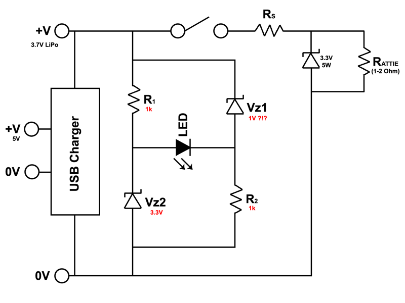

Ich hab noch eine zweite Schaltung gefunden, die erst auslöst wenn die
Batterie unter 3.3V sinkt.
Das Problem hierbei ist jedoch, daß ich keine Zener Dioden mit derart
geringen Spannungen finde, wie sie für Vz1 benötigt würde.
So wie ich das verstehe legt Vz2 fest wann ausgelöst wird (also 3.3V)
und Vz1 muß eiine so große Differenz aufweisen, daß die LED genügend
Spannung bekommt damit sie aufleuchtet. Dies würde bedeuten, daß ich
eine Zener Diode mit weniger als 1.5 Volt benötige.

von Harald W. (wilhelms)
Dann nimm doch einen TL431.
von Bernd K. (bmk)
Oder einen LM385-Z1.2 wenn 1,2V ok ist.

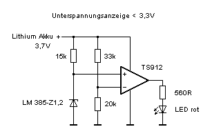

von Bernd K. (bmk)
Wenn deine Abneigung hauptsächlich das Poti betrifft und du mit einem
IC leben kannst, hilft dir diese Schaltung weiter.
Bauteile sind bei Reichelt erhältlich. Es sollten für die Widerstände
aber die 0,1% genommen werden, damit der Schaltpunkt genügend genau
wird. Der liegt mit der Beschaltung bei 3,2...3,3V.
Der Strom liegt bei 3mA, also auch bei leerem Akku noch tragbar.

von Max H. (hartl192)
Robert S. schrieb:
> Lochrasterplatine oder einfach mit Draht verbinden
Ich habe schon SOT23-6 auf Lochraster gelötet.
Wenn du trotz der besseren Alternativen bei deiner Schaltung bleiben
willst: Die Basis von Q1 wird zwischen den beiden R2 angeschlossen. Den
Spannungsteiler dimensionierst du so, dass an der Basis 0.6V anliegen,
wenn der Akku 3.3V hat.
Es gibt keinen Bausatz. Deswegen frag ich hier nach, ob mir jemand die
Werte geben kann.
Und ja, nach weiterem suchen weiß ich nun das der Spannungsteiler wohl
4.5 beträgt, also R1 = 4.5k und R2 = 1k Widerstand, wenn ich das richtig
verstehe. Das hat mich aber jetzt auch nicht viel weiter gebracht, denn
ich weiß immer noch nicht welche Werte die anderen Bauteile haben
müssen.

von Martin S. (sirnails)
Harald Wilhelms schrieb:
> Und ohne Abgleich auch nicht genau
> hinzubekommen.
Zumal seine erste Schaltung auch reiner Murks ist, da sie mit einem
anderen Transistor schon gar nicht mehr funktioniert. Und dann bleibt da
noch die fehlende Temperaturkompensation.
Die Schaltung von Bernd ist da wohl am idotensichersten - und wohl auch
am effektivsten. Da OPVs heute nichts mehr kosten, würde ich sowas

Warst doch schon nah dran. Teilerverhältnis 4.5 stimmt, die Widerstände
kannst du im Prinzip nehmen und den LED-Vorwiderstand kriegste aus ner
Tabelle, je nach Farbe und R3 kriegste doch leicht mit deinem
Simulationsprogramm raus, angefangen mit 47k und schon gehts.
Ist halt bissie blöd, von nem schlechten Plan ne schlechte Schaltung
nachlöten zu wollen.

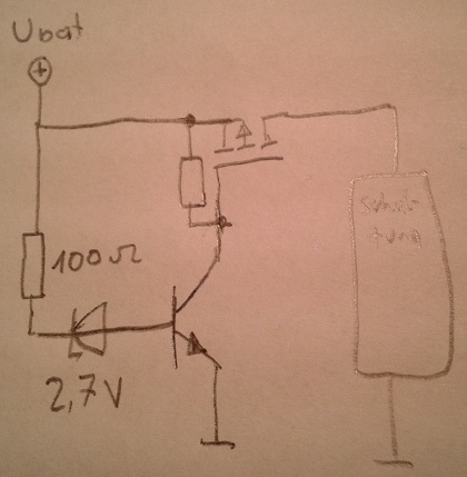

Ich habe eine ähnliche frage, und da der der TO nicht mehr Interessirt
ist, dahte ich mir ich stelle sie hier:
Ich habe einen Lithium Ionen Tiefentladeschutz gezeichen. Ist nicht
sonderlich genau, ich denke genau genug. Sie sollte bei 3.3V Abschalten,
±0.2V Toleranz wären ok. Einen Vorteil sehe ich darin, dass abgesehen
von Leckströmen kein Strom aus dem Akku gezogen wird, wenn die Schaltung
ausschaltet.
Was sagen die Experten hier dazu? Denkt ihr diese Schätzteisen ist in
Ordnung für einen Tiefentladeschutz auf 3.5V - 3.1V?
P.S. Ich hoffe ich habe das mit den Bildformaten richtig gemacht.
von Wodt (Gast)
> Denkt ihr diese Schätzteisen ist in Ordnung für einen Tiefentladeschutz
> auf 3.5V - 3.1V?
Nein.
von MaWIn (Gast)
Vor allem entlädt es den Akku über die 100 Ohm ganz schnell damit dann
endlich der Tiefentladseschutz greifen kann.
von Erwin (Gast)
>> auf 3.5V - 3.1V?
> Nein.
Würdes du mit bitte erklären, wieso nicht?
Stimmt. 100Ω sind ein bisschen wenig. Dann werde ich 10kΩ versuchen. Für
den Widerstand am FET habe 100kΩ geplant.
Ich weiß, man könnte es mit einem OPV machen, der Spannungsteiler
verbraucht dann Strom, auch wenn der Tiefentladseschutz gegriffen hat.
Oder gibt es eine ähnlich aufwendige Schaltung wie die mit dem OPV, die
keinen Strom zieht wenn der Akku leer ist. Sollte wenn möglich
bedrahtete Bauteile enthalten.
von MaWIn (Gast)
Warum ist es so schwer, bevor man irgendwelchen Humbug zusammenzeichnet,
auch nur EIN MAL in ein Datenblatt der verwendeten Bauteile zu gucken,
um sich Gedanken zu machen, welche Z-Spannung sich bei 30uA einstellt,
oder andersrum welcher Basisstrom in einen NPN fliessen muss damit er
30uA Kollektrostrom durchlässt, nämlich 300nA, und welche Z-Diode diese
300nA überhaupt abhalten soll selbst bei nur 1V über der Diode ?
http://www.goodarkgroup.com/PDF/4-2/BZX55.pdf
