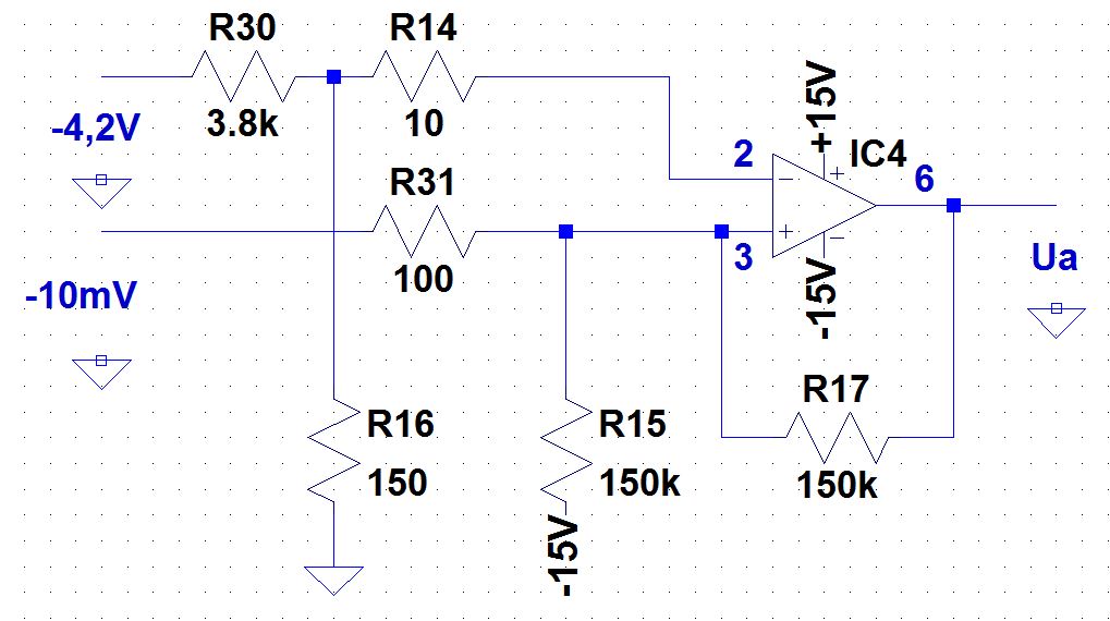

Hallo, kann mir irgendwer mal behilflich sein beim berechnen der Ausgangsspannung Ua des OPVs? Laut Simulation ist Ua=13V. Danke schonmal im Vorraus.

Gegenkopplung mit Mitkopplung verwechselt?

Arni M. schrieb: > berechnen der Ausgangsspannung Ua des OPVs? Sieht wie vertauschte Eingänge des OPV aus, der OPV schlägt an der positiven Rail an, R14 hat keinen Sinn -> durch Kurzschluss ersetzen.

Arni M. schrieb: > Die Schaltung ist so gegeben und stammt nicht von mir. Aha, und was soll da groß gerechnet werden? Hast du meine Frage verstanden?
Die Schaltung kann nicht geändert werden. Sie ist fest vorgegeben. Ich will lediglich die gemessene Ausgangsspannung berechnen und nicht die Schaltung ändern. Mir geht es darum die Ausgangsspannung rechnerisch nachzuweisen.
Arni M. schrieb: > Die Schaltung ist so gegeben und stammt nicht von mir. Gut. Es handelt sich hier aber nicht um eine Verstärker- schaltung, sondern um eine Komparator bzw. Schmitttrigger- schaltung. Das heisst, die Ausgangsspannung ist abhängig vom Typ des verwendeten Komparator-ICs. Gruss Harald

Arni M. schrieb: > Mir geht es darum die Ausgangsspannung rechnerisch nachzuweisen. Dann mach das doch. Die relevanten Spannungen an den zwei Spannungsteilern wirst doch berechnen können? Da der OpAmp als Komparator und nicht als linearer Verstärker arbeitet ist doch alles einfach. Sogar den Mittkoppelwiderstand brauchst du nicht zu berücksichtigen.

Das einzige was mich dann verwundert ist, dass die Ausgangsspannung bei 13V liegt. Wenn der als Komparator arbeitet müssten es doch 15V sein bei der obigen Beschaltung oder irre ich mich da?
Arni M. schrieb: > Laut Simulation ist Ua=13V. Ja, dieser ca. Wert steht auch im Datenblatt des OP07. Er ist aber lt. Datenblatt von Exemplar zu Exemplar leicht unterschiedlich. Es handelt sich hier anscheinend um eine typische Schulaufgabe, die keinerlei Sinn in einer praktischen Anwendung macht. Gruss Harald
Arni M. schrieb: > oder irre ich mich da? Ja, Du irrst. Schau ins Datenblatt.
