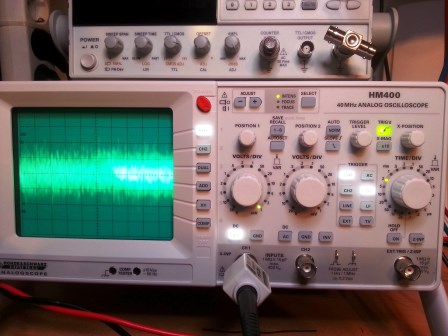

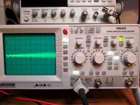

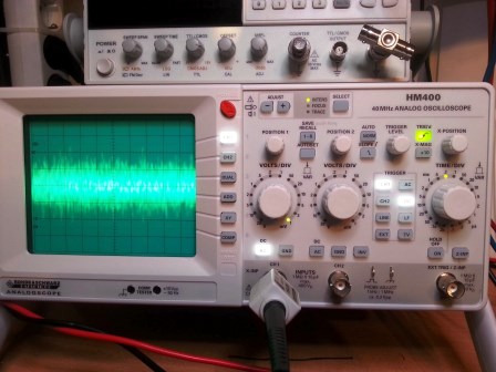

Hallo, ich habe da eine Frage zu einer Netzteilschaltung mit einem LM7815 Ich habe die Schaltung nach AppNote aufgebaut. Davor befindet sich noch eine Schaltung zur Brummunterdrückung aus dem Elko Forum. Die Schaltung läuft meines Erachtens, nur habe ich eine Frage zu den angehängten Oszi Bilder. Alle Bilder mit AC 1mV/DIV 1:1 Tastkopf am Ausgang des LM7815 ohne Last. Ich habe drei Bilder mit 2mS/DIV, 0,2mS/DIV und 0,1µS/DIV gemacht. Hierzu habe ich folgende Frage zeigen die Bilder Rauschen? oder schwingt die Schaltung. Bei Bild 1 würde ich sagen: Rauschen bei Bild 3 würde ich sagen schwingen? Wo ist da die Grenze? Vielen Dank im Voraus. Gruß Oliver

Oliver F. schrieb: > ich habe da eine Frage zu einer Netzteilschaltung mit einem LM7815 > Ich habe die Schaltung nach AppNote aufgebaut. Man sollte möglichst die Schaltung aus dem Datenblatt verwenden und auch die Hinweise über die Grösse der Siebkondensatoren beachten. > Davor befindet sich noch > eine Schaltung zur Brummunterdrückung aus dem Elko Forum. Die macht hier m.E. wenig Sinn. Hauptsache, der Ladeelko ist gross genug. > Hierzu habe ich folgende Frage zeigen die Bilder Rauschen? M.E. ja. Schwingen hat typisch Amplituden im Volt-Bereich und entsteht meist durch falschen Aufbau. Gruss Harald

Oliver F. schrieb: > Hierzu habe ich folgende Frage zeigen die Bilder Rauschen? Ich würde mal sagen, du hörst das Gras wachsen. Wer weiß, was sich alles zwischen Prüfspitze und Oszi-Eingang so einschleicht.

Oliver F. schrieb: > Wo ist da die Grenze? Ist doch ganz einfach: Im Datenblatt (Fairchild) steht beim 7815 90uV/Vo also 90uV x 15V = 1.35mV effektive Raussspannung bei 100 kHz Messbandbreite. (ggf. Tiefpass vors Oszi). Auf dem Oszi siehst Du nicht den Effektivwert sondern peak/peak. Also nochmal ca Faktor 6 mehr. -> 8.1 mVpp. Alles was mehr ist -> irgendwas schwingt. rechtes Bild: Versuch doch mal eine netzsynchrone Triggerung bei den anderen Zeitbasen. Gruß Anja
