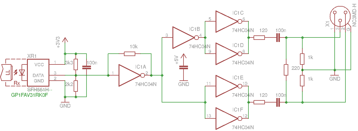

für die Kommunikation zwischen Soundkarte mit SPDIF und DCX2496 mit
AES/EBU möchte ich mir gerne einen Wandler selber bauen. Als Soundkarte
habe ich mir eine UA-25 (Edirol, Roland, Cakewalk, wie auch immer)
vorgestellt. Alternative wäre M-Audio Fast Track Pro. Oder eben was
vergleichbares.
Im Falle der UA-25 müsste ich ein opsisches Signal so wandeln, dass es
vom DCX erkannt wird. Dieser hat XLR-Eingänge.
Jetzt habe ich schon ein bisschen was zur Wandlung optisch-Chinch
gefunden. Auch zur Wandlung von SPDIF(Coax) zu AES/EBU(XLR). Ich möchte
also 24 bit 96 kHz sicher übertragen. (Über etwa 1 m Länge)
Aus den gefundenen Schaltplänen habe ich versucht einen zu machen, der
ein Ziel erfüllen soll.
Die Schaltpläne habe ich hier gefunden:
[http://www.selfmadehifi.de/schalt.htm]
Im Angehängten Schaltplan ist die Bezeichnung des Receivers, den ich
verwenden würde in grün drunter geschrieben. Es ging mir darum überhaupt
einen im Schaltplan zu haben. Es ist ein Sharp GP1FAV31RK0F der zum
Einsatz kommen würde (Alternativ vorschläge willkommen), weil es die
TORX und TOTX scheinbar nicht mehr gibt.
Im Originalplan ist noch ein 100 nF Kondensator und ein 100 Ohm
Widerstand in Serie vor dem 1. Inverter geschaltet. Ich weiß nicht ob
das vielleicht mit dem TORX zu tun hatte. Die beiden Widerstände 3k3 und
2k2 sollen lt. Datenblatt an diese Stelle. Der Receiver gibt 0 bzw. 2,1
V aus. Für die Spannungsversurgung habe ich an MCP1700 gedacht. Je einen
für die 3,3 V und einen für die 5 V. Das ganze dann z. B. auch über USB
versorgt.
Eine Alternative wäre einfach einen Transceiver für RS232 oder RS485 zu
misbrauchen (z. B. ANALOG DEVICES ADM1485ANZ). Das würde die Schaltung
vereinfachen. Allerdings erschloss sich mir aus dem Datenblatt nicht so
richtig der Ausgangspegel. So viel ich weiß ist für AES/EBU 5 V
differentiell festgelegt.
Was meint ihr, könnte die Schaltung im Anhang so funktionieren? Was ist
von der Alternative zu halten oder was hättet ihr für Vorschläge?

Was ist mit den angesprochenen 100 Ohm und 100 nF in Serie vor dem
ersten Inverter (der als Verstärker arbeiten soll)? Gleichanteil
abblocken? Das bräuchte ich ja in meinem Fall dann sogar.
Das Signal ist ja dann doch schon im unteren MHz-Bereich. Muss ich mir
mit THT-Bauteilen gedanken machen? Wohl noch nicht so sehr
(hoffentlich).

Die 100n sind wohl eher als Abblocker für den TOSLINK-Empfänger gedacht.
Der Inverter ganz links arbeitet in der Tat als "linearer" Verstärker ;
der 10k-Widerstand besorgt das Biasing und... ja stimmt, du hast da
einen Kondensator in Serie vergessen zwischen Receiver und Eingang. Der
ist zwingend erforderlich, damit "zentriert" sich dein kleines Signal um
1/2 Vcc ca. und schaltet den HC04 sauber hin und her.
Oder ... achso du meinst die am AES3-Ausgang. Die 120 Ω setzten die
Ausgangsimpedanz zusammen mit dem 220 Ω Widerstand zwischen den beiden
fest (110 Ω nominal bei AES3). Die 100n entkoppeln den DC-Anteil, ja.
THT ist egal. Bei dem linearen Teil links vll. ein wenig aufpassen, die
Dinger haben eine ziemlich abartige Bandbreite bzw. GBWP, wenn man sie
als linearen Verstärker betrachtet.

Marian: ja genau die 100 nF die ich vergessen habe meine ich.
Georg: So könnte ich den DCX um einen optischen Eingang erweitern. Das
Problem ist, dass der AES/EBU-Eingang auch als analoger verwendet wird.
Das wird einfach softwaremäßig umgeschaltet.
