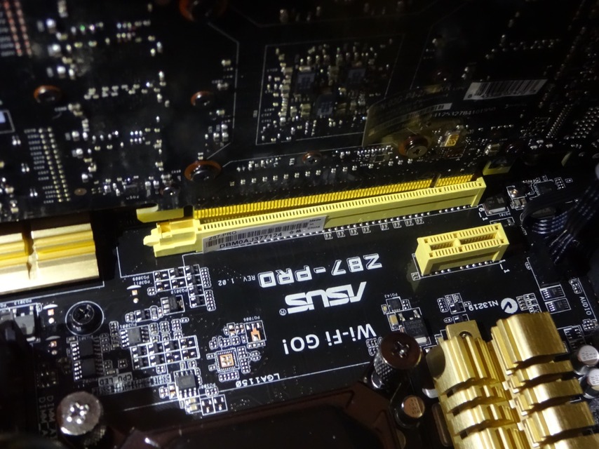

Hallo. Ich habe mir nach langer, langer Zeit einen neuen und nicht unbedingt billigen Computer der Oberklasse geleistet. :-) Beim Auspacken des Towers hörte ich schon irgendwas fallen und klacken. Ich habe dann das Gehäuse sofot geöffnet und mehrere Plaste- und Metallteile gefunden, die abgebrochen aussahen. Die böse Überraschung: die Grafikkarte (es ist eine GTX 780) hatte es aus dem Sockel gehoben und ein Teil der Plastefixierung des PCIe-Slots,der die Karte festhält, war abgebrochen. Siehe Foto. Als ich die Karte vorsichtig wieder reingesteckt und meinen Monitor angeschlossen hatte, sagte der Monitor mir "kein Videosignal". VGA, DVI, DVI-to-VGA, HDMI. Nichts. Wenn ich den Monitor hingegen an meinen Laptop anstecke, erkennt er automatisch den Typ des Signals und ist blitzschnell an. VGA, DVI, HDMI, alles geht. Danach versuchte ich mein Glück mit dem Onboard-Grafikchip von Intel. Oh Wunder, der Monitor zeigte mir ein Bild. Im Gerätemanager fehlt die nVidia-Grafikkarte und wenn ich versuche, die nVidia-Software zu benutzen, kommen Fehlermeldungen, daß keine kompatible Hardware gefunden wurde. Der Treiber flippt auch völlig aus und findet keine nVidia-Hardware. Ich schätze, das Teil ist kaputt oder? Ich frage eigentlich nur, weil ich den Computer nicht wieder zurückschicken will, wenn es sich vermeiden läßt. Vielleicht habe ich was übersehen und die Grafikkarte geht doch noch. FedEx hat diesbezüglich wieder mal ganze Arbeit geleistet. Die sind ähnlich blöd wie die deutsche Post. Wenn man nicht tausend Warnungen draufschreibt "nicht stapeln", "nicht werfen", "zerbrechlich", "mit Vorsicht handhaben" kriegen die sogar gut verpackte Computer klein. :-(
#3530552
Photo an den Verkäufer schicken und einen Ersatzrechner verlangen. Ende.
Erst einmal hätte ich den Rechner gar nicht erst in Betrieb genommen, denn mögliche Folgeschäden könnte dir der Verkäufer jetzt anlasten. Normalerweise sollte mann in so einem Fall gleich den Verkäufer informieren und nur unter Zeugen den Rechner öffnen. (vorher auf eventuelle Siegel achten).

Selbst wenn die noch gehen sollte, wirst du mit dem Ding nur Ärger haben. Durch die fehlenden Fixierung wird die sich immer wieder aus dem Slot lösen, das wird so nix. Da wirst dud ich leider mit dem Verkäufer oder mit Fedex wg. Transportschaden herumschlagen müssen. Oliver
Dipl.- Gott schrieb: > Beim Auspacken des Towers hörte ich schon irgendwas fallen und klacken. Das wäre für mich ein Grund für umgehende Reklamation. Wenn die Karte schon während des Transportes lose war, hat sie möglicherweise noch ganz andere Schäden auf dem Mainboard hinterlassen, die jetzt nicht sofort erkennbar sind. Nicht weiter rumdoktern, sondern Gewährleistung einfordern.

muss man vlt. im BIOS von den onboard-Karte auf den PCI-x-slot umschalten damit die nVidia-Karte funktioniert? Bei meinem PC jedenfalls habe ich im BIOS die Möglichkeit von der intelHD auf PCI-Xpress umzuschalten... Aber wie oben schon steht: allein die abgebrochene Rastnase wäre Grund genug, die Kiste zurück zu schicken, das wird nicht mehr besser!

>muss man vlt. im BIOS von den onboard-Karte auf den PCI-x-slot >umschalten damit die nVidia-Karte funktioniert? Auf jeden Fall, natürlich die Onboard-Karte ist standartmässig immer aktiviert. Wenn die das Ding nur zusammengebaut haben und keine BIOS Einstellungen angepasst, dann ist das von die beschreibene Verhalten vollkommen normal. Im übrigen tausch das Ding auf jeden Fall aus, warum haben dir ja schon genug Leute erklärt. Gruß Jonas

Dir wird eine neue Grafikkarte auch nichts bringen. der Sockel des Motherboard ist ja defekt. Da wird eine andere Karte auch wieder Probleme machen.

Oliver schrieb: > Selbst wenn die noch gehen sollte, wirst du mit dem Ding nur Ärger > haben. Durch die fehlenden Fixierung wird die sich immer wieder aus dem > Slot lösen Das war meine Befürchtung. Ich hatte mich so auf das Teil gefreut und jetzt muß ich von Pontius zu Pilatus laufen. :-O :-( > Da wirst dud ich leider mit dem Verkäufer oder mit Fedex wg. > Transportschaden herumschlagen müssen. > > Oliver Das sollte kein Problem sein. Fotobeweis. Als ich den Beitrag verfaßte, hatte ich die Kiste schon wieder ordnungsgemäß in der Verpackung verstaut und Kontakt mit dem Verkäufer aufgenommen. Ich werde die Kiste im ganzen zurücksenden. :-)
Dipl.- Gott schrieb: > Als ich den Beitrag verfaßte, hatte ich die Kiste schon wieder > ordnungsgemäß in der Verpackung verstaut und Kontakt mit dem Verkäufer > aufgenommen. Ich werde die Kiste im ganzen zurücksenden. :-) Und dann machst Du hier noch 'nen Thread auf und läßt Dich beraten? Hast Du sie noch alle?

Dipl.- Gott schrieb: > Ich werde die Kiste im ganzen zurücksenden. :-) Mann, Diplomgott, sowas faßt man gar nicht weiter mehr an, geschweige denn man nimmt auch noch was in Betrieb! Bei einem teueren Luxusteil würde ich überlegen, in einem Laden ortsnah zu kaufen, anstatt aus dem Internet. Ein Bekannter wollte sich zu Hause seinen Traum-PC zusammen bauen. Ein großer Fan der Bucht. Man mag es kaum glauben, er erhielt nur defekte Komponenten, am Ende ging gar nichts. Mit den Teilen und den Händlern bekam er auch nur Ärger, weil keiner das Geld wieder raus rücken wollte. Leider gerät Ausschußware immer wieder nach draußen ins Freie, wo es dann ein Schlauer verticken will. Und ja, es gibt Ausschußware. Ich war mal bei einem Kunden, das ist zwar schon 20 Jahre her, aber der reparierte damals defekte 486-er Motherboards und Grafikkarten und ähnliches.

Analfissuren durch Grafikkarten? Lose GrKa kommen nach Transport öfter
vor wenn von außen ein Stecker als Hebel wirken konnte oder ein Depp die
Karte nur halb eingesteckt hat. Wie schon oben mehrfach bemerkt: goto
Händler!

Dipl.- Gott schrieb: > Für die ruppigen FedEx-Leute können die auch nichts. Doch. Es ist gemeinhin bekannt, dass die heutigen schweren Grafikkarten niemals ohne Arretierung verschickt werden dürfen. Die Versandunternehmen weisen ganz klar eine Fallhöhe von 1,50m aus. Überlege Dir mal, wie schwer da eine 300g schwere Grafikkarte wird. In Anbetracht dessen ist es verwunderlich, dass das Teil nicht noch mehr Schaden genommen hat. Dipl.- Gott schrieb: > FedEx holt den Computer morgen ab. Die beschädigten Bauteile werden > ersetzt, es wird erneut ein 72-Stunden-Belastungstest gemacht und dann > kommt der Rechner wieder zu mir. :-) Und dann ist er bestimmt wieder kaputt :)

Update: Der Computer ist wieder da. :) Der technische Support hat einen neuen gebaut und diesmal zig Aufkleber als Warnung auf die Kiste geklebt. Nichts ist abgebrochen oder lose. Das Teil ist die totale Rakete. :) :) Happy End. :P
