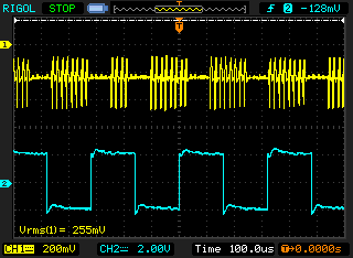

Hallo, ich habe eine Spektroskopieschaltung aufgebaut, die einen Lock-In-Verstärker benutzt. Nun funktioniert alles einwandfrei bis zur Tiefpassfilterung, von der ich meine sie hätte mal besser ausgesehen. Die Schaltung im Anhang zeigt den Lock-In-Teil. Als Eingangssignal kommt ein 3.125kHz moduliertes Lichtsignal von einem Photosensor. Das Referenzsignal für Modulation und Lock-In-Demodulation ist das selbe 3.125kHz Signal aus einem PWM-AtMega-Ausgang. Der Lock-In Demoduliert richtig. Nur erhalte ich hinter dem Tiefpass 3. Ordnung mit Grenzfrequenz 2 Hz ein enorm starkes Rauschen, das ich mir nicht erklären kann. Ein Oszi-Bild ist im Anhang: Blau der Lock-In Ausgang, gelb das Signal hinter dem TP. Kann mir das jemand erklären? Das Rauschen ist ja offensichtlich höherfrequent als 3 Khz - sind das die höheren Ordnungen, die schlecht unterdrückt werden? Die Stormversorgung für LED-Treiber (ca. 100mA pro Puls) und Lock-In ist nur mittelmäßig gut entkoppelt, das heißt viel mehr gepuffert durch eine menge kondensatoren an den Bauteil-versorgungseingängen. Den Einfluss davon habe ich aber im gesamten Zweig bis inkl. Lock in bereits nachgemessen - der ist zwar sichtbar, sollte sich ja aber zum referenzsignal ohnehin synchron verhalten und das Rauschen hier nicht erklären können. Ich hätte bei 2Hz Grenzfgrequenz und einer Ordnung von 3 eigentlich erwartet, dass das Signal nicht SO aussieht - könnt ihr das bestätigen oder habt ihr eine Erklärung? Bzw. - was tun um das Signal glatt zu bekommen? Viele Grüße

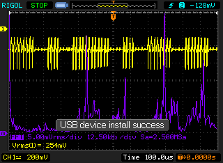

Hier noch die FFT-Des Signals hinter dem TP. Wo kommen die hohen Frequenzen her?! Ich versorge die Schaltung mit einer Symmetrischen Batterieversorgung, also keine Step-Up-Wandler. Außerdem sende ich die Daten per Bluetooth, allerdings von einem anderen board aus - und das kanns ja wohl auch nicht sein... Ich habe den Invertierenden Verstärker mit G=5.6 erst nachträglich hinzugefügt (also die Beschaltung, der LMC6062 hatte noch einen OpAmp im gehgäuse frei) - kann irgendein Bockmist auf der PCB beim umrouten für so etwas verantwortlich sein?

Die Störungen sehen sehr danach aus das die Schaltung irgendwelche Störungen einfängt - das ist also kein Rauschen, sondern eher ein EMV Problem. Ein guter Teil ist sogar schon oberhalb 100 kHz und damit der GBW des OPs. Das ist also mehr ein Frage von Layout und Abblocken der Versorgung als der Schaltung.

Der Schaltplan kann die Störungen nicht erklären - schon gar nicht so ein Ausschnitt. Die Störungen kommen halt irgendwo von außen rein - ein heißer Kandidat ist dabei die Versorgung - muss es aber nicht sein. Bei solchen Störungen kommt es halt nicht nur darauf an wie die Schaltung auf dem Papier aussieht - Leiterbahnen sind da halt nicht mehr als ideal anzusehen. Ein Foto von der Platine (oder ggf. das Platinenlayout) ist da deutlich besser als die Glaskugel und zielloses rum raten. Zumindest das Testsignal sieht noch recht sauber aus - das könnte der µC wohl auch noch direkt mit dem ADC auswerten, sozusagen den Lockin in Software. Auch wenn man bei der analogen Lockin Schaltung bleiben will, sollte man eher die Grenzfrequenz des Filters höher legen (z.B. 50 Hz) und dann softwaremäßig auf die endgültige Bandbreite kommen - das spart auch gleich die unangenehm großen Kondensatoren. Außerdem kann man so die Einschwingzeit reduzieren.
Sieht stark nach Einkopplungen aus einem digitalen Teil aus. Die Störungen sehen wie Datenpakete aus - die breiten Störungen bestehen alle aus genau 8 Hauptpeaks. Es könnte sein, dass das Bluetoothmodul so stark einstreut, oder die Versorgungsspannung ist so stark verseucht. Ich tippe aber eher auf ersteres. Du kannst ja mal gucken, ob die Höhe der Störungen sich mit dem Abstand des Funkmoduls ändert.

Christian L. schrieb: > Sieht stark nach Einkopplungen aus einem digitalen Teil aus. Die > Störungen sehen wie Datenpakete aus - die breiten Störungen bestehen > alle aus genau 8 Hauptpeaks. Es könnte sein, dass das Bluetoothmodul so > stark einstreut, oder die Versorgungsspannung ist so stark verseucht. > Ich tippe aber eher auf ersteres. > Du kannst ja mal gucken, ob die Höhe der Störungen sich mit dem Abstand > des Funkmoduls ändert. scharf beobachtet, das stimmt! ich denke mal du hast da die richtige spur, das schaue ich mir gleich mal genauer an
Also das Bluetoothmodul war der Volltreffer. Nun ist nur die Frage, was ich tun kann, um die Störungen möglichst gering zu halten! Im Anhang seht ihr Layout/Routing des Boards, auf dem offensichtlich die BT-Störung eingekoppelt wird. Entfernung des eigentlichen Moduls mit Lock-In hat keinen Unterschied gemacht (auch nicht abschirmung). Ich dachte (offensichtlich fälschlicherweise), dass es reichen müsste die Signal-Lines (Bottom-Layer) durch GND zu beiden seiten abzuschirmen. Nun die Frage. Was könnte man tun? Oder bleibt nur übrig das BT-Modul gänzlich auf eine andere Platine und an eine andere Stelle zu packen? Und die Signal-Platine metallisch abzuschirmen?
