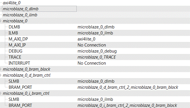

Du hast normalerweise in Deine mhs-Datei zwei Instanzen vom Typ
lmb_bram_if_cntlr. Wenn Du hier bei beiden(!) den Attribut Parameter
C_HIGHADDR vergrößerst (EDK schließen!), sollte EDK die entsprechende
BRAM-Instanz automatisch anpassen.

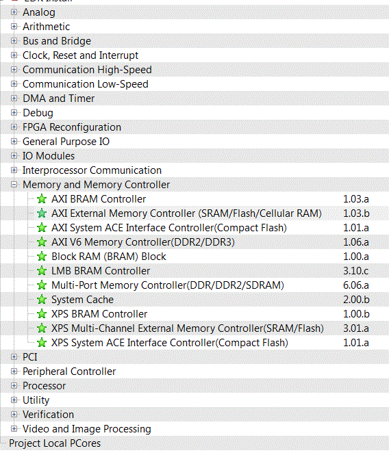

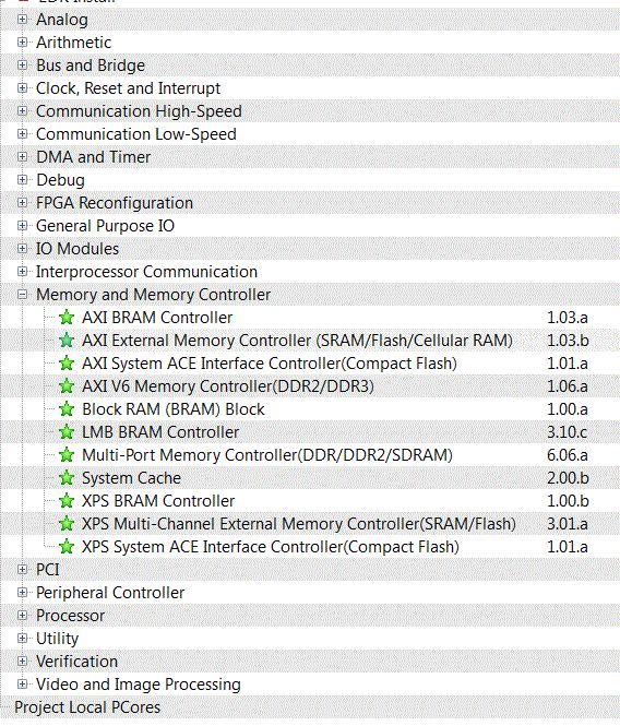

Gast #3535292
User schrieb:
> Bzw wie kann ich einen externen Programmspeicher hinzufügen? Welcher IP
> Core?
Im EDK musst du den Multi-Port Memory Controller(DDR/DDR2/SDRAM) Core
hinzufügen.
Im SDK bei deinem Projekt findest du unter den .c und .h Dateien ein
Linker Script, sowas wie - lass mich lügen - lscript.ld?!
Da kannst dann den Heap und Stack erweitern und auf den DDR-Baustein
auslagern.
