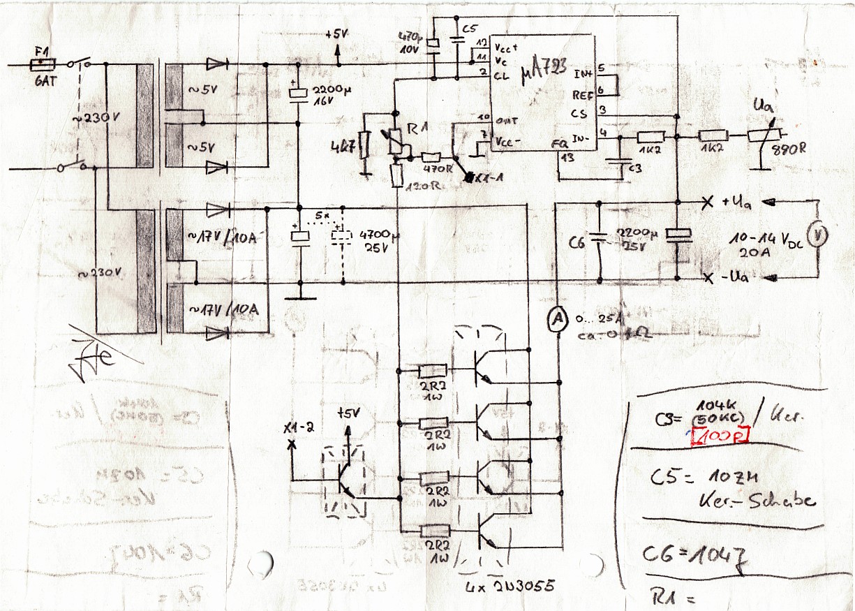

Ich habe ein längsgeregeltes Netzteil von Pan International. Model 1020,
Art Number 25070.
http://www.radiomuseum.org/r/paninterna_regulated_power_supply_1020_art_nr_25070.html
Bei meinem ersten Test, wenn ich es bekommen habe, habe ich einen
Lastwiderstand (~90m 1,5mm²) angeschlossen und ist von 13,8V bei ca
14,5A auf 13,7V eingebrochen. Bei ein paar meter weniger Leitung ist es
von 13,8V auf 12,6V bei ca 15-15,5A eingebrochen.
Nun habe ich es mal auseinandergeschraubt und näher betrachtet.
Die Trafodaten sind leider nicht bekannt. Auf dem Kunststoffträger steht
nur 114-65 drauf.
Ausgangsspannung laut Oszi ist 2x25VUs. Vom Trafo aus geht es auf einen
Brückengleichrichter KBPC 3506. Von da aus auf die Platine mit den
Glättungskondensatoren 5x4700µF 25V. Das Ausgangssignal vom
Brückengleichrichter geht auf die Platine und von dort direkt auf den
Minus Anschluss auf der Frontplatte des Netzteils.
Das Positive Signal geht auf eine zweite Platine und wird da auf die
Befestigungsschrauben(Collector) der 4 Transistoren (2N3055) aufgeteilt.
Der Fünfte Transistor wird von der "Steuerplatine" versorgt.
Die Emitterdrähte der 4 gehen auf eine Sammelplatine ud von da aus auf
den Plus Anschluss an der Frontplatte. Die Base Anschlüsse gehen auf die
Kondensatorplatine und werden über Widerstände miteinander verbunden und
von da aus geht der blaue Draht auf die Steuerplatine.
Zur Steuerplatine sage ich mal nicht viel. Das überlasse ich euch.
Der Microcontroller MC1723C ist darauf. Das rechte Poti regelt die
Ausgangsspannung und das linke weiss ich icht.
http://s7.directupload.net/images/140212/5uo8345x.jpg
http://s1.directupload.net/images/140212/twpqhcrk.jpg
http://s14.directupload.net/images/140212/4l25oevf.jpg
http://s1.directupload.net/images/140212/v3x5ocg6.jpg
http://s1.directupload.net/images/140212/zrpmh3yu.jpg
Ziel des ganzen ist eine Leistungssteigerung.
Mit dem Netzteil will ich Endstufen testen. Es muss für kurze Zeit
(<1Min.) den Maximal machbaren Strom bei ca 14V liefern.
Was kann ich machen um die Leistung mit dem Vorhandenen Trafo zu
Steigern?
MfG
und ein großen Dankeschön schonmal im Vorraus
von MaWin (Gast)
Der 723 ist kein Mikrocontroller, sondern ein einfacher Spannungsregler,
und 4 2N3055 parallel sind mit 15A gut ausgelastet.
Die auf Grund der Spannungsfestigkeit bis maximal 25V aufgeladenen Elkos
verlieren bei einer Belastung von 15A auch schon 3.76V pro Halbwelle,
was für 14V Ausgangsspannung aber noch ausreichen sollte.
Ich vermisse einen Transistor zwischen MC1723 und den 2N3055, vielleicht
sind nur 3 parallel und einer vorgeschaltet.
Du kannst nicht mehr tun, als mehr Elkos spendieren.
Denn ich vermisse auf jeden Fall den shunt Widerstand an dem der Strom
für die Strombegrenzung zum Kurzschlussschutz gemessen wird und die
Stromverteilungswiderstände der parallelgeschalteten Transistoren.
Sollten das die Bleche sein an dem die weissen Kabel angelötet sind,
dann fragt sich wozu da noch rote Kabel dran sind, und warum die kleinen
Bleche nicht überhitzen.

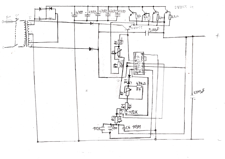

Du musst also den Schaltplan abzeichnen  das kann ja bei der Handvoll
von grossen Bauteilen nicht so schwer sein.
von J. D. (jch)
Schonmal danke für die Antwort.
Es sind sicher 4 2n3055 parallel geschaltet. Bei dem ersten Bild sieht
man unten zwischen den 2 Metallhaltern der Platine das Transistorsymbol
mit TR1. Dieser ist der einzelne 2n3055. Dazwischen ist kein weiterer
Transistor mehr.
schade.
Da weiss ich leider nicht welcher Widerstand das sein könnte. Ich habe
vergessen zu erwähnen, dass aus dem Trafo noch 2 Weisse und ein
schwarzer Draht gehen. Diese gehen auf die Kondensatorplatine. Jeder
weisse Draht hat eine Diode und diese 2 "Diodenabgänge" gehen gemeinsam
auf einen Kondensator und von dem aus auf die Plutleiterbahn.
Zwischen Kondensator und Dioden geht noch ein roter Draht auf die
"Steuerplatine" oben links.
MaWin schrieb:
> und die
Kannst du das bitte genauer erläuternn? Einen Transistor muss man doch
mit Drain Emitter und Collector beschalten?? Und jeder Transistor ist
mit 3 Leitungen versorgt.
Schwer mag das für einen geübten nicht sein, aber für einen
Schaltplanzeichenanfänger ist das schon eine Herausforderung. Ich werde
morgen mal nach einem geeigneten Programm ausschau halten und mein Glück
versuchen. Per Hand zeichnen wird das bestimmt nix mit der
Layoutaufteilung.
Grüße
Jch
von Harald W. (wilhelms)
Ich glaube, das war bei diesen Simpelnetzteilen nicht üblich.
Vielleicht haben sie ja die Transistoren auf ähnliche Daten
ausgemessen.
Gruss
Harald
von Ulrich (Gast)
Auf dem Bild sind 5 Transistoren im TO 3 zu erkennen - da wird einer
wohl als Treiber vorn den anderen 4en dienen. Ohne Widerstände für eine
gleichmäßige Stromverteilung wird es aber kaum gehen - das könnten ggf.
auch welche an der Basis sein (kleiner, aber nicht so effektiv).
Größere Elkos wären ein Weg zu weniger Rippelspannung und damit mehr
Strom ohne das die Spannung zu weit einbricht. Das führt aber auch zu
mehr Belastung für den Trafo durch höhere Stromspitzen, die man ggf. mit
einer Drossel etwas reduzieren kann. Das ist aber auch wieder ein
Abwägen, weil sich damit die Spannung reduziert.
Wie der Strom begrenzt wird aus den Bildern nicht zu sehen. Im
Normalfall müsste da ein recht leistungsfähiger Widerstand sein der den
Maximalstrom festlegt. Ohne Schaltplan ist es aber schwer zu sagen - das
kann ggf. auch einfach der Widerstand der Drähte sein.

Ich habe jetzt - nach langer Zeit- einen Stromlaufplan gezeichnet.
Mit dem IC könnte ich doch Spannungen von 2-16V produzieren oder steht
dem kleinen Spannungen irgendwas im Wege?
Grüße
von Ulrich (Gast)
So ganz viel steht einer variablen Ausgangsspannung nicht im Wege: zum
einen werden die Ausgangstransistoren etwas mehr gefordert - das ist
aber mit 4 mal 3055 parallel und nicht so hoher Spannung kein so großes
Problem, auch wenn da nur Widerstände an den Basen zur Stromverteilung
sind. Das andere ist das der Kühlkörper dann auch mehr Wärme abführen
muss - dafür wird der vermutlich nicht ausgelegt sein. Das Mindeste wäre
dafür wohl eine Lüfter.
von MaWin (Gast)
Ziemlicher Murks.
Keine Stromverteilungswiderstände am Emitter der parallelgeschalteten
Transistoren, dafür falsche in der Basiszuleitung.
Kein Siebnelko für die Betrebsbsannugn des LM723.
Dafür ein viel zu überdimensionierter Ausgangselko.
Keine Strombegrenzung gegen Kurzschluss und Überlastung.
Dein Ziel "Ziel des ganzen ist eine Leistungssteigerung" geht sowieso
nicht mit einer Schaltungsänderung, sondern nur mit einem dickeren
Trafo. Und dann je nach dem wie viel mehr Power der hat mit stärkeren
Bauteilen. Das einzige Bauteil der Originalschaltung, das du ändern
müsstest, damit die Ausgangsspannung ab einem bestimmten Strom nicht so
rapide zusammenbricht, sitder Shunt zum Strommmessen mit denen der 723
gegen Überlastung und Kurzschluss reagieren will.
Allerdings sieht man den auf deinen Bildern nicht und du warst zu faul,
den Schaltplan aus den paar Bauteilejn abzuzeichnen (oder die Schaltung
oben ist dein Ergebnis, aber leider falsch).
Ich vermute, es gibt gar keinen Strommmesswiderstand. Nur die 4
Stromverteilungswiderstände. Neben denen sind auf der Platine ein paar
Löcher, in die sollten wohl Kabel zum Zusammenführen des
Spannungsabfalls, die man sich aber gespart hat.
Da die Ausgangsspannung ab 15A trotzdem zusammenbricht, spricht das für
ein Absacken der Eingangsspannung am Siebelko. Also mehr 4700uF
Siebelkos parallel schalten und deinen sträkeren Trafo nehmen (und
tunlichst doch eine Strombegrezung nachrüsten, sonst geht die Schaltung
bei Kurzschluss kaputt).
von J. D. (jch)
Lüfter sind kein Problem und bei Spannungen unter 8 V brauche ich nur
Ströme bis max. 2 A.
MaWin schrieb:
> Ziemlicher Murks.
Mein Stromlaufplan oder das Netzteil an sich?
Das war das erste mal wo ich so einen Stromlaufplan gezeichnet habe.
Normalerweisse zeiche ich nur welche für kleinere Schaltschränke.
Wiso sind die in der Basiszuleitung falsch?
Welche sollte ich nach dem Emitter nachrüsten?
Welche Kapazität sollte der haben?
Was ist daran so schlimm? Dass die Regelung durch den Elko zu lange
verzögert wird?
MaWin schrieb:
> mit einem dickeren
> Trafo.
ein bisschen sollte doch noch drin sein oder?
wenigstens die versprochenen 20-22A.
MaWin schrieb:
> ist der Shunt zum Strommmessen
kannst du das bitte ein bisschen genauer erkäutern?
wieso zu faul? Ich habe das komplette Netzteil abgezeichnet ohne
irgendetwas auszulassen, was soll daran falsch sein?
Was nicht auf dem Schaltplan vorhanden ist gibt es auch nicht!
Da sind noch viele freie Löcher in den Platinen.
MaWin schrieb:
> Also mehr 4700uF
Das ist nicht das Problem. Von der Baugröße würden auch größere rein
passen und es sind noch 3 Steckplätze frei.
Grüße
von MaWin (Gast)
Dann hast du mehrere Fehler in deinem Schaltplan. Es ist sehr
unwahrscheinlich, daß das Netzteil wirklich so ist, wie du es
aufgezeichnet hast. Dann wäre es nämlich ziemlicher Murks.
Eben. Ich denke, da hat man Schaltungsteile weggelassen. Nach dem Motto:
Merkt der Kunde nicht.

Wo sind deiner Meinung nach die Fehler? Dann kontrolliere ich das
nochmal.
Dass das Netzteil nicht gerade das Hochwertigste ist, weiss ich auch.
Ich finde die sekundäranschlüsse des Trafos einfach genial. Da haben die
Ringkabelschuhe auf die massiven Drähte aufgepresst und dann geht es mit
einer feindrähtigen Einzelader - mit aufgezwicktem Ringkabelschuh- zum
Brückengleichrichter. Die 2 Ringkabelschuhe sind miteinander verlötet^^
von MaWin (Gast)
Hatte ich schon geschrieben.
von J. D. (jch)
Also falsche Basiswiderstände, fehlende Emitterwiderstände, fehlender
Elko für den 1723, kein Überlastschutz und ein überdimensionierter
Ausgangselko.
Wie sollte ich das nun alles beheben?

Pin 7 geht direkt auf Masse.
Und der gemeinsame Punkt von der Z1, R5 und R4 gehen auf Masse. Da ist
ein Fehler im Plan.
Da hast du gut aufgepasst^^
Noch Tipps?
