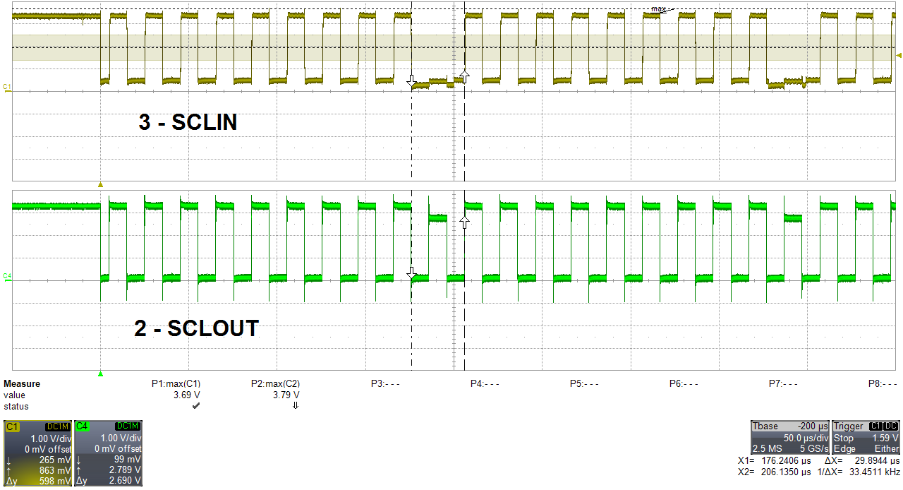

ich habe ein kleines Problem mit einer I2C Schnittstelle und hoffe das
ihr mir dabei helfen könnt.

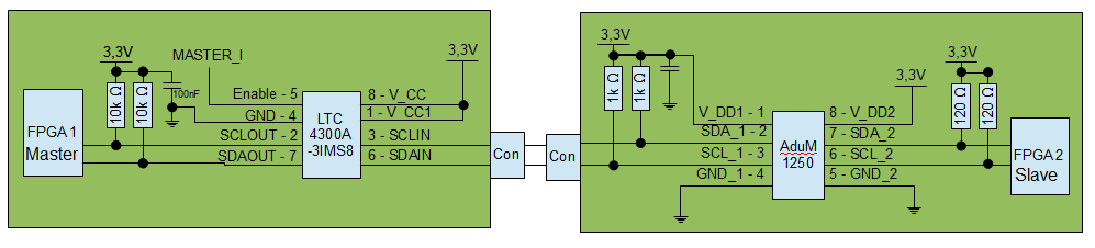

Ich bin gerade dabei zwei Platinen zu verbinden. Die Platinen haben
jeweils unterschiedliche Bausteine für die I2C Schnittstelle (siehe
angehängter Schaltplan). FPGA 1 ist der Master FPGA 2 der Slave.
Wenn ich Daten von Master zu Slave schicke funktioniert die Verbindung.
Allerdings ist der Slave nicht in der Lage die Signale auf Low zu
ziehen.
Meine Messung hat ergeben, dass der LTC chip erst dann ein Low Signal
durchgibt wenn das Signal auf unter 450-500mV (leichte Variation je nach
Signal) gezogen wird.
Der I2C Chip auf der Slave Seite zieht das Signal jedoch nur auf
~500-600mV herunter. Daher kommt bei FPGA 1, dem Master, kein Low Signal
an. Auf dem angehängten Bild kann man die Aufzeichnung des SCL Signales
sehen. Beide Aufzeichnungen wurden auf der linken Platine gemacht, eine
vor und eine nach dem LTC chip. Wie man sieht reicht das vom Slave auf
600mV herunter gezogene Signal nicht aus für den LTC und er lässt dieses
nicht durch.
Daher nun meine Frage an euch. Könnt ihr mir sagen wie ich, am besten
natürlich auf einfachem Wege, diese 600mV auf ~300-400mV (Wert aus der
Luft gegriffen) verringern kann?
Die Chips auf den Platinen kann ich nicht wechseln, aber es ist denkbar
eine Miniplatine zwischen den beiden Platinen unter zu bringen.

von holger (Gast)
120Ohm als Pullup für I2C ist irgendwie ein bisschen wenig.
von Philipp (Gast)
wird aber laut Datenblatt vom Adum bei 3.3V Operation verlangt. Siehe
Datenblatt Seite 4 und 9.
von holger (Gast)
Das sieht für mich nicht unbedingt nach einem muss aus.
Und dein I2C Slave kriegt bei den lockeren 30mA ja auch
die Leitungen nicht mehr richtig auf low gezogen.
Mach da mal 1k dran.
von Achim S. (Gast)
das sind die Testbedingungen. Das heißt nicht, dass du auch 120Ohm und
400pF Lastkapazität dranhängen musst.
Aus der AN-913 zu dem Baustein:
"The pull-up resistors are those associated with any I2C interface.
Guidelines for the selection of resistor values are provided within the
I2C specification"
von Philipp (Gast)
Vielen Dank für den Input und die Hilfestellung!
Inzwischen habe ich das Problem gelöst. Zum einen hatte ich ein
veraltetes Schaltbild, in der neueren Version ist der Adum gar nicht
mehr verbaut und zwischen LTC und FPGA 2 (Slave) ist ein 500 Ohm
Widerstand.
Was aber das wirkliche Problem war, war der IO Port in VHDL der auf dem
FPGA 1 (Master) implementiert war.
Meiner Meinung nach konnte der Port mit
  scl <= scl_clk WHEN scl_ena = '1' ELSE 'Z';
 sda <= '0' WHEN sda_ena_n = '0' ELSE 'Z';
implizit implementiert werden. Allerdings hat sich nach einem Blick auf
das RTL gezeigt, dass der IO-Buffer nicht wirklich implementiert war.
