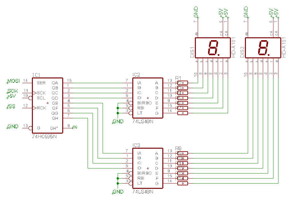

Hallo. Folgendes Problem: Ich möchte einen Rückwärtszähler realisieren
der von 90 auf 0 zählt. Dazu verwende ich zwei 7 Segment Anzeigen, sowie
JK Flips Flops und BCD zu 7 Segment Decoder.
Es geht mir nur um den Schaltungsaufbau, nicht um irgendwelche ICs oder
Bauteile.
Bis jetzt habe ich es soweit hinbekommen, allerdings fängt er bei 11 an
zu zählen, geht dann auf 10 09 08 07 ... und dann auf 99 98 97. Ich
würde gerne einen Taster einbauen, damit ich auf Knopfdruck den Zähler
starten kann. Im Anfangszustand soll 90 da stehen, wenn ich den Knopf
drücke, erst nach einem Taktzyklus (bei mir eine Sekunde) auf 89.. Wenn
er bei 00 angekommen ist soll er einfach stehen bleiben.
Das ganze soll später genau 90 Minuten gehen, ich verwende Sekunden, um
es zu testen.
In den Screenshots ist auch die Zustandsübergangstabelle. Das Schaltbild
ist etwas unübersichtlich. Das Programm ist nicht so gut.
Ich habe leider nirgends ein Hinweis gefunden, habe mich deswegen hier
im Forum registriert.
Vielen Dank im Vorraus.

von Uwe N. (ulegan)
Ist das bislang nur simuliert?
Die Takterzeugung für die 10er-Stelle wird so nicht gehen. Durch
Laufzeitunterschiede ergibt sich praktisch immer ein Puls zum
ungewünschten Zeitpunkt und wenn auch nur ein sehr kurzer. Da muss
zumindest der Takt der ersten Stelle irgendwie mit rein.
Mag in der Simulation noch gehen in der Praxis kaum.
Deer Startwert ist hier eigentlich Zufall.
Und wie zählt er genau? Nach 07 kommt 99? Kann eigentlich nicht sein,
auch wenn ich mir die Logik nicht ganz genau angesehen habe. Das untere
Bit sollte sich bei jedem Takt ändern.
Zum Starten auf 90 must du einen auf die J/K-Eingänge entsprechende
Signale legen und dann einmal takten. Ohne Takt geht bei JK-FFs nichts.
Und die Null musst du erkennen und dann entweder den Takt unterdrücken
oder deine Zustandstabelle entsprechend erweitern, so dass nach 00
wieder 00 kommt.
von David G. (Gast)
Harald Wilhelms schrieb:
> David G. schrieb:
>> In der tat. Also ich wollte bewusst ohne programmieren machen, einfach
>> nur um zu wissen, ob ich das machen kann. Ich habe ein Semester
>> Digitaltechnik hinter mir, jetzt will ich das in die Praxis umsetzen.
> Schau in den Tietze/Schenk. Dort sind solche Zähler gut beschrieben.
> (Jedenfalls in meiner zweiten Auflage)
Ich weiß wie Zähler funktionieren, ich krieg es aber einfach nicht hin.
Ich weiß nicht, warum mein Zähler bei 11 einfängt, und wie ich das
ändern kann. Außerdem will ich ja einen Taster einbauen. Ich habe schon
einiges versucht, es aber einfach nicht hinbekommen.
von Achim S. (Gast)
David G. schrieb:
> Ich
> drücke,
Um den Startwert festlegen zu können wäre ein Preset und Clear-Eingang
des FFs praktisch.
http://www.ti.com/lit/ds/symlink/sn74hc112.pdf
Die verbindest du so mit deinem Starttaster, dass der gewünsche
Startwert eingestellt wird.
von David G. (Gast)
> wieder 00 kommt.
Ist alles nur simuliert.
Nach 07 kommt 06 05 04 03 02 01 00 99 98,...
Die zweite Zahl, also die Zehner, hatte ich davon abhängig gemacht, wenn
die andere Zahl 0 wird.

von Poster (Gast)
Da müsste ein 74HCT190 passen. Einer pro Stelle.
von David G. (Gast)
Ok. Und für den Takt? Soll ja alle minute was passieren. Und der soll
erst starten, wenn ich den Taster drücke. Und dann bei 90. wie
verschalte ich die ICs hintereinander? Soll der Takt dann von dem
anderen IC abhängen, oder sollen die den gleichen Takt haben?
von Poster (Gast)
Oh je, das ist jetzt locker 30 Jahre her das ich mit so was rumgebastelt
habe.
Habe die Zähler früher für Knightrider Lauflichter verwendet :)
Der Takt geht auf den "Einer" Zähler. Der produziert einen Überlauf der
auf den "Zehner" Zähler geht.
Zum Takt findest du hier bestimmt tolle Schaltungen mit dem 555.
Zum starten kannst du dir bestimmt was einfallen lassen mit einen FF das
durch den Taster gesetzt wird und durch den Zähler zurück wenn er 00
erreicht.

von Jens (Gast)
http://www.blitzlogic.com/7seg_90.htm
was auch hilft:
gehe mal bei google auf die Bildersuche und gebe als Suchwort:
"7 segment avr" ein und schaue dich mal um...
JJ

von Jens (Gast)
kenne mich mit dem Teil nicht aus...
Wenn du das Suchwort bei google mal um 7447 erweiterst ist das 6te Bild:
http://www.mikrocontroller.net/attachment/1485/595_7448.JPG
dann bist du hier unterwegs:
Beitrag "Re: Achtung, Newbie, LED-Ansteuerung"
JJ
