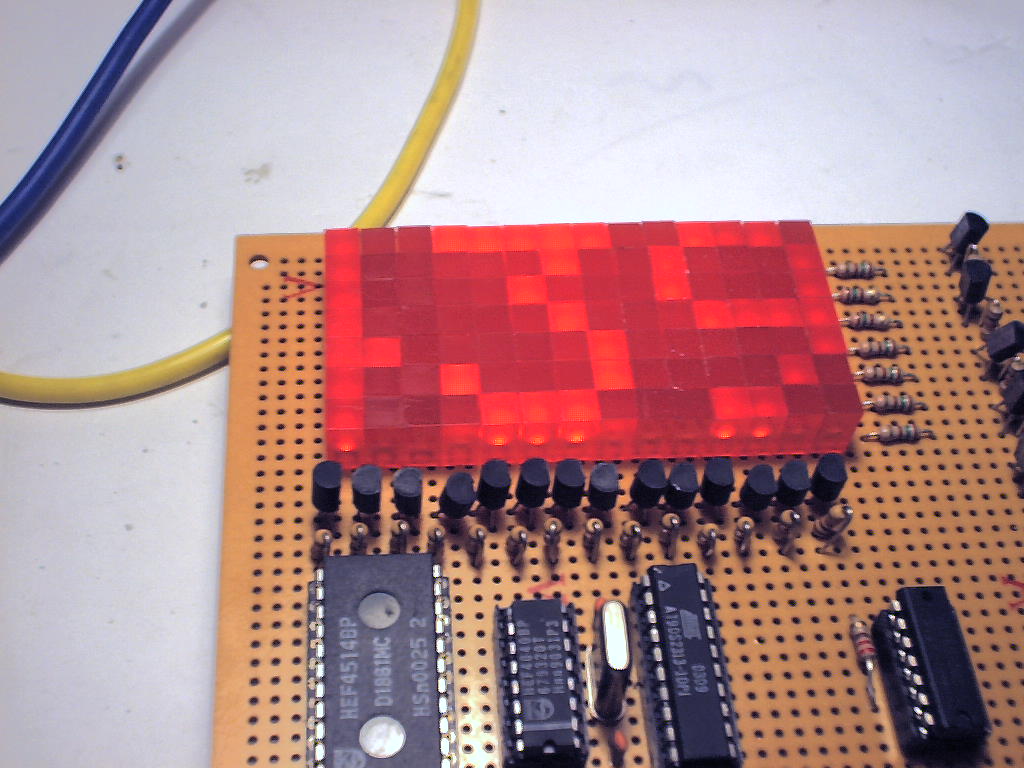

von Jan (Gast)
Ich schon wieder:
Habe gerade das hier gesehen:
http://s-huehn.de/elektronik/multiuhr/multiuhr.htm
Sieht richtig gut aus. Er hat die einzelnen Anzeigen mit nem 4028

von Carsten Broers (Gast)
Hallo an alle LED-Matrixer. Vielleicht etwas zu uneffizient und nicht
umständlich genug, aber ich habe mit nur einem Zusatz IC ne LED-Matrix
gebaut. Der CD4017 wird vom AVR getaktet und der AVR steuert die LEDs
an. So kann ich insgesamt 10 Reihen Multiplexen, geht natürlich auch
mit 7 oder 16 Segmentanzeigen. Da ich aber mehr als nur 1 1/2
Buchstaben drauf haben wollte, habbich insgesamt 15 Reihen gebaut, und
mit entsprechenden ICs durchgetickt. Siehe Fotoanhang. Viel mir grad
ein, wo alle die wildesten Ideen zum Thema Multiplex haben.
