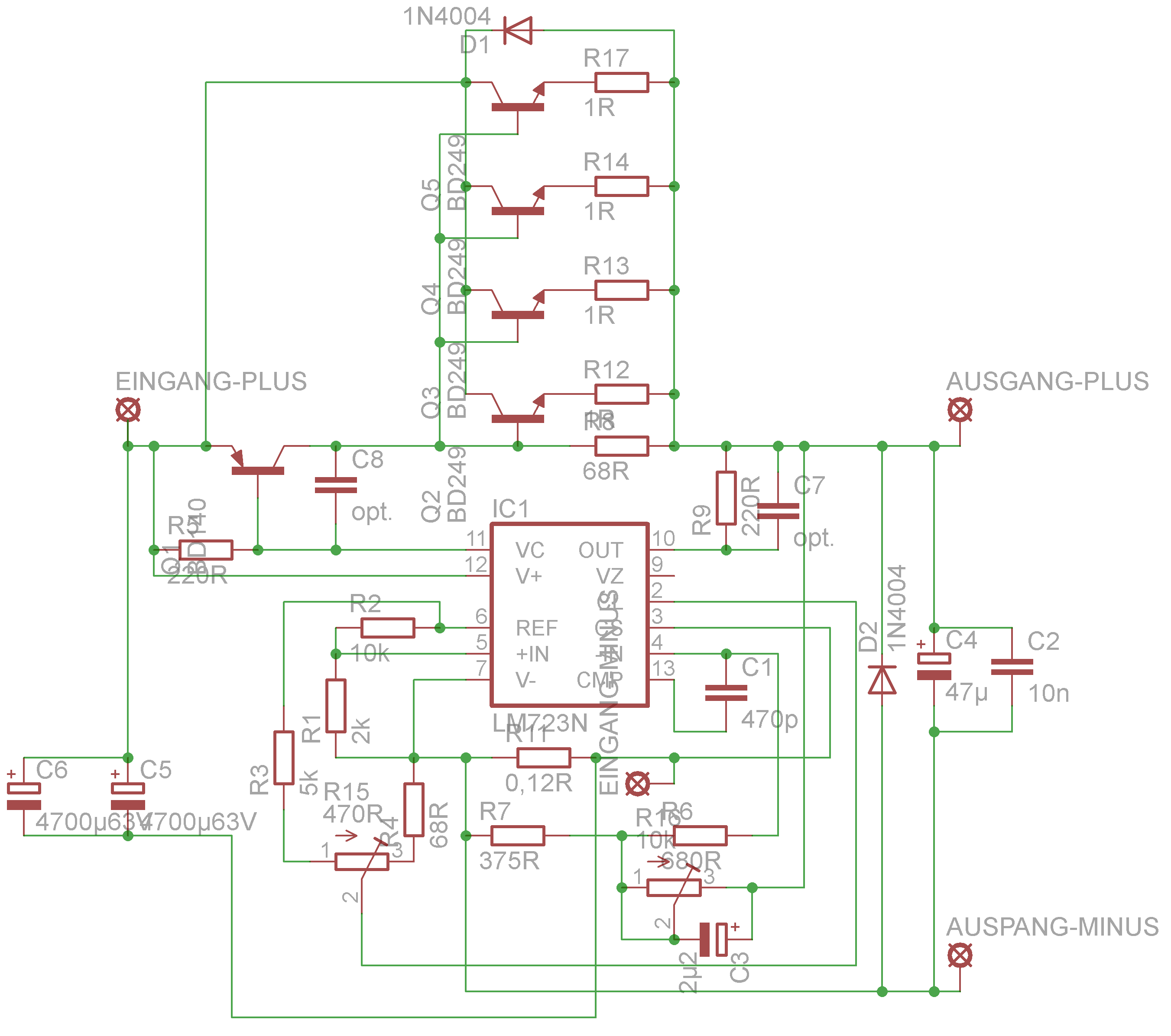

Hallo.
Glaube hier herrscht reges Interesse an Netzteil Threads.
Seit ca. 40Jahren hab ich die Standardschaltung mit LM723 im Einsatz.

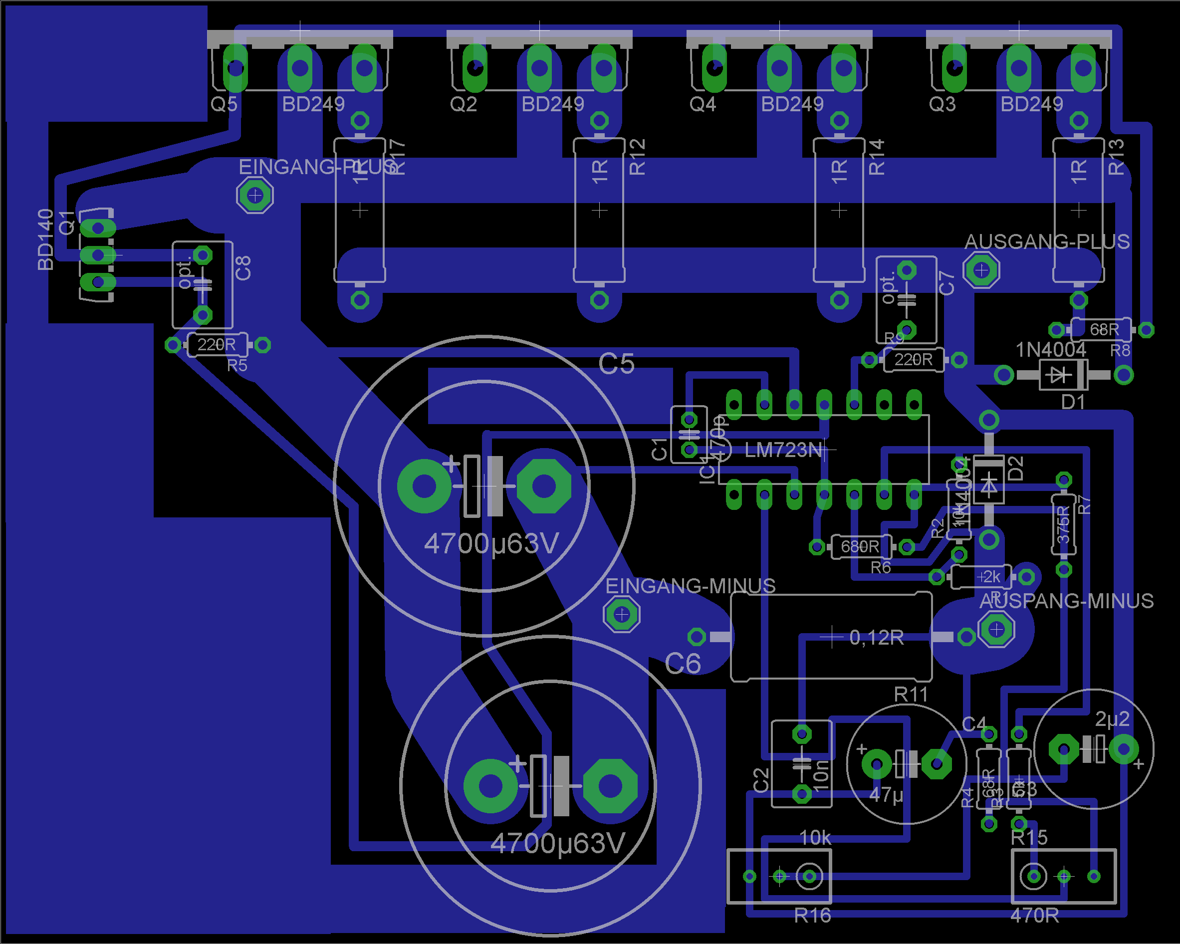

Hab mal ein neues Layout gezeichnet.
Vielleicht kann das jemand gebrauchen.
Die Dimensionierung ist so, wenn die Strombegrenzung ganz zurück gedreht
wird, ist die Ausgangsspannung null.
Spart den Schalter, bzw. das dauernde Ein-Ausstöpseln.
Anregungen und Kritik wie immer gern gesehen.
Gruß Mani

Hast du das Layout mal aufgebaut und ausprobiert?
Ein paar Bauteile sind wertlos (es fehlen die Werte) und die beiden
fetten Eingangskondensatoren C5+C6 sind so gut wie wirkungslos am Ende
einer endlos langen und unglaublichen dünnen Leiterbahn...

Aber bei dieser Schaltung hab ich auch das Gefühl, dass der C1 wegen der
zusätzlichen Verstärkung durch den pnp etwa 10-mal größer sein sollte.

Die duenne Leitung hat mir der Autorouter gelegt.
Natuerlich kommt eine Drahtbruecke von der Bruecke zu den Elkos.
Den Kondensator hab ich auf 470p angdhoben.
Bei mir schwingt nichts.
Wenn gewuenscht kann ich ja die richtige .brd hochladen.

Das mit den Bipolartransistoren ist scheisse. Nimm lieber einen
einzelnen dicken MOSFET. Den 723 versorgst du mit ~10V mehr als die
Ausgangsspannung. Dann hast du keine Dropoutspannung.

Ja, seh ich jetzt erst ... das ist eine extrem schlechte Schaltung. Das
wird entweder instabil oder schnarchlangsam. Den Ausgang sollte man auf
jeden Fall als Emitter/Sourcefolger schalten. Die Dropoutspannung
kompensiert man wie schon erwähnt über eine erhöhte Versorgungsspannung.

von oohh (Gast)
Beim Layout wurde knallhart auf einseitiges Layout geschaut. Damit man
ein paar euro sparen kann. Das wuerd ich mir nicht mehr antun.
Ja. Und einen autorouter natuerlich auch nicht.

Die Ausgangsstufe ist schon nicht so langsam, und wenn sie nicht
schwingt auch recht gut. Das ist halt eine Kombination aus NPN (im
LM723), PNP und den parallelen NPNs am Ausgang. Das Problem ist halt die
lokale Stabilität dieser Stufe - die ist im Prinzip sehr schnell (im
Plan ohne explizite Kompensation außer dem Ausgangskondensator), aber
damit auch empfindlich
auf die Transistortypen, parasitäre Induktivitäten und Details der
Kondensatoren am Ausgang und Gleichrichter.  Je nach Aufbau wäre ggf. so
etwas wie ein kleiner Kondensator vom Emitter eines der Endtransistoren
zum Pin 10 des LM723 hilfreich. Ggf. wäre auch ein Kondensator von Basis
zum Kollektor des PNP nötig. Im Layout würde ich die zumindest vorsehen
- was man bestücken muss, muss man eher probieren.
Die Dioden D1,D2 sind im Vergleich zu den Transistoren wohl etwas
unterdimensioniert.
von Mani (Gast)
Kondensatoren werde ich zus. Vorsehen.
D1 reicht aus, nur fuer den Fall, dass am Ausgang eine Batterie zum
Laden angeschlossen ist.
D2 normal ohne Funktion.
Nur fuer den Fall, das am Ausgang Spannung revers anliegt.
Bitte weitere Vorschlaege.
Gruss Mani

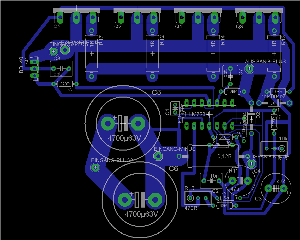

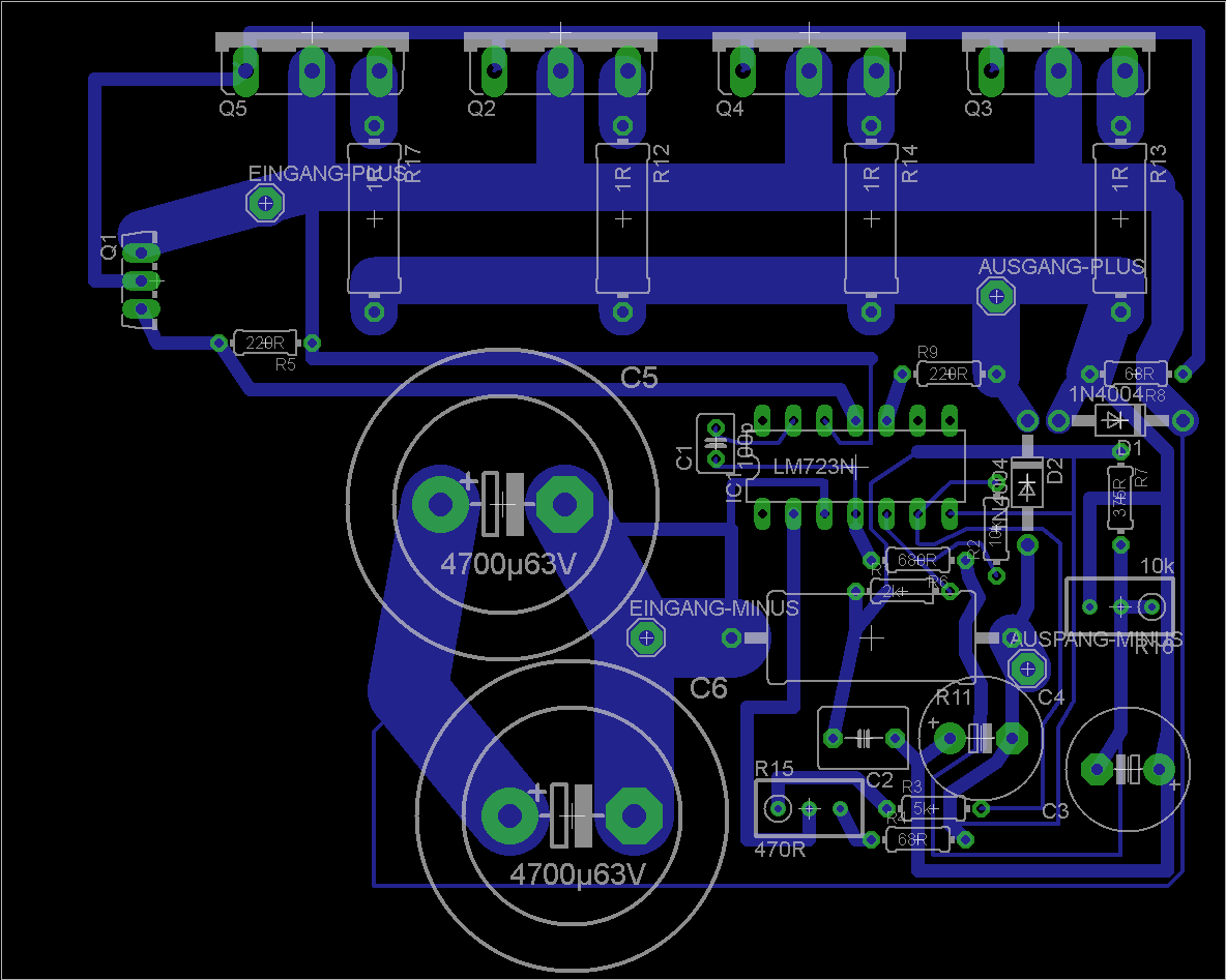

von Manfred H. (manfredbochum)
Das Layout ist extra einseitig, damit der interessierte Bastler mit
begrenzten Möglichkeiten das leicht selbst herstellen kann.
Find ich ok.
Hab mal die konstruktiven Vorschläge umgesetzt.
Fallen Euch noch weitere Verbesserungen ein?
Jetzt bist du der dünnen Leitung aber elegant aus dem Weg gegangen...
Ich würde die Eingangsspanung recht fett im Kupfer verlegen und die eine
Leitung vom LM723 zum Q1 brücken.
Wenn du den R3 und den R4 ein wenig nach rechts rückst, dann müssen die
Leiterbahnen nicht so drum rum schlängeln. Das selbe gilt, wenn du den
R15 um 90 Grad drehst. Dann noch den R6 und den R1 nach links, den R2
runter und um 90° drehen, die Anschlüsse für die Potis als schöne große
Lötpads, den C3 und C4 wesentlich kleiner, den R8 zum Q1, usw.....

Es ist eine gute Idee, die Minuspole der Elkos als zentralen Massepunkt
zu benutzen. Wenn du dir mal die Platinen vo etwas dickeren Netzteilen
im Labor- oder Hifi-Bereich anschaust, siehst du das sehr oft.

von Michael_ (Gast)
Das Plus zu den Elko Plus kannst du als Leiterzug machen.
Dann hast du nur noch eine dünne Leitung als Brücke.
Und wenn du die noch durch die Elko-Pin durchziehst, brauchst du gar
keine Brücke mehr.
Und die fetten Leiterzüge würde ich noch dicker machen. Es ist noch
Platz.

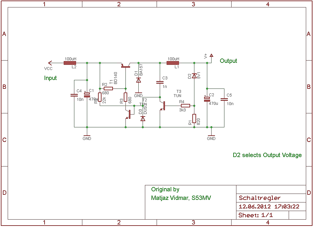

Na gut, mein Bedarf an Labornetzteilen ist gedeckt, aber hier ist mal
ein ganz simpler Schaltregler als Entwicklungsidee, der sich bestens für
Spannungen zwischen 0,7 und 24 Volt eignet.
Gut regelbar und auch per Mikrocontroller leicht zu erweitern. T1 kann
auch ein P-Channel MOSFet sein. L1 ist die Speicherdrossel. Die ganze
Regelung ist die Z-Diode am Ausgang - ein Poti hier erlaubt eine
regelbare Ausgangsspannung, wer möchte, baut hier eine TL431 oder einen
Komparator ein. Eine Überstromsicherung könnte ergänzt werden. Eine
Verbeugung vor S53MV, die Schaltung ist mindestens schon 20 Jahre alt
und spielt immer noch.
Hab die Platine mal überarbeitet.
Potis sind links Spannung, rechts Strom, jeweils Linksanschlag null.
Wer möchte kann die ja direkt montieren.
Vier mal BD249 dürfte reichen. Es müssen ja nicht alle bestückt werden.
Außerdem kann man 2N3055 nehmen und Leitungen anlöten.
Brückengleichrichter ist extra nicht drauf.
So kann man eine Metallbrücke auf Kk schrauben.
Gruß Mani
von Thomas D. (thomasderbastler)
Sind die Lötpads nicht arg dünn ?
Saubere 90 Grad Winkel..LoL
von OhMann (Gast)
Der Schaltplan hätte es auch mehr als nötig!
Ist schlicht eine Zumutung.
von ArnoR (Gast)
Nein, Platine und Schaltplan müssen doch konsistent sein ;-)
Beide.
bis zum Tode optimiert..
von irgendwer (Gast)
Die Platine ist nicht verwendbar. Nach dem Bohren sind die meisten
Leiterzüge  unterbrochen. Aber mit den .png Dateien kann sowieso keiner
bauen.
Lade doch bitte mal deine Schaltung als .sch hoch, dann machen wir mal
einen kleinen Designwettbewerb übers Wochenende ;-)
Thomas der Bastler schrieb:
> Was bekommt der Gewinner ?
Die Gewinner sind die
absolute Beginner wie der Manfred
dem es ansteht
seine Technik zu verbessern
und zu sehen
dass die dünnen Leiterzüge schon beim Bohren
vor die Hunde gehen.
Amen

von Michael_ (Gast)
Ach, lass dich von den Designkünstlern nicht beeindrucken.
Den Elektronen ist es egal, ob sie um eine runde oder eckige Ecke
grabbeln.
Einseitige Platinen haben sowieso eigene Regeln.
Einen Schönheitspreis für Platinen soll machen wer will, ich nicht.
Viel wichtiger finde ich, das du Befestigungsbohrungen anbringst.
Ich mach da in der Ecke welche mit je 5mm Abstand und 3,2mm Durchmesser.
Für die Außenmaße nimm ein Standardmaß, also 1Euro, 1/2Euro, 1/4Euro....
Außer dein Gehäuse gibt etwas anderes vor.
Und wenn dein Werk vollendet ist, mach eine Version für runde 723, um
Altbestände aufzubrauchen.

von ArnoR (Gast)
irgendwer schrieb:
> machen wir mal einen kleinen Designwettbewerb übers Wochenende
Leute, wollt ihr wirklich Arbeit in diese Schaltung investieren?
Ein paar (statische) Mängel:
Der Regelverstärker im 723 funktioniert nur vernünftig mit Spannungen
>=2V an In+ und IN- (siehe DB). In dieser Schaltung ist die Spannung
aber nur 7,15V*(2k/12k)=1,19V. Man quält hier den Differenzverstärker
dauerhaft am unteren Anschlag, um die kleinste Ausgangsspannung
wenigstens in Nähe von 1V zu bekommen. Das ist weder für die
Regeleigenschaften, noch für das Temperaturverhalten gut.
Der Wert von R6 ist zu klein. -> Offset -> R6=1k8
Der Wert von R9 ist zu klein. Die Spannung an Comp (=Kollektor des einen
Diff-Transistors) ist so nur etwa 2V, am anderen Kollektor dagegen
7,15V. Der Diff arbeitet also ganz "schief". -> Offset und schlechte
Driftwerte. Man könnte R9 drastisch vergrößern (R9~1k8), greift damit
aber in die Regelschleife ein, weil die Schleifenverstärkung absinkt.
Das ist jedoch eine gute Möglichkeit, dynamische Stabilität
herzustellen.
Eine bessere Lösung wäre, R9 nicht an Out, sondern an VZ anzuschließen.
Damit wird der Kollektor ebenfalls auf etwa 7V angehoben. Out bleibt
offen. Man erhält so viel bessere statische Eigenschaften und kann mit
R9 bequem die dynamische Stabilität einstellen.
Michael,
die Platine ist 80x100, also 1/2Euro.
Befestigungsbohrungen hab ich extra nicht vorgesehen.
Kann man ja nach Bedarf und Gehäuse entsprechend anbringen.
Würde Dir ja gerne die Platine auf rund ändern, aber ist in meiner lib
nicht drin.
Kannst ja mal ein passendes Package raussuchen, dann mach ich dir das.
Die Schaltung existiert so schon seit 40Jahren.
Hab ich nicht entworfen.
Mit R9 an VZ werd ich mal testen.
von Hardy F. (hardyf)
Den 2k werd ich mal auf 4k7 erhöhen.
Danke für den Tipp.
von ArnoR (Gast)
Die ist mit den Jahren nicht besser geworden.
Besser ist das, oder, wie hätte denn dein Entwurf ausgesehen?
Kannst du dir sparen. Wer solche Schaltungen wie oben baut und die gut
findet, der merkt den Unterschied nicht. Dennoch, deine Schaltung ist
einfach nur Mist.
Das ist auf keinen Fall die Standartschaltung mit dem 723, sondern ein
Pfuschschaltung von Dilettanten. Man kann mit dem gleichen Aufwand auf
nahe 0V am Ausgang kommen, ohne den 723 außerhalb sinnvoller Bedingungen
zu betreiben.
von ArnoR (Gast)
Hää? Dann geht der Ausgang nicht unter 2,3V. Das soll ein Labor-NT sein?
von Eppelein V. (eppelein)
Schau Dir mal an, wie ELV das mit den ollen NT`s bzgl. 723er gelöst hat.
Regelt fantastisch und das schon über  30 Jahre!

von Michael_ (Gast)
Auf der rechten Seite ist jedenfalls kein Platz. In die Luft kannst du
die Platine ja nicht hängen.
Und die runde Form, da muß man eben selbst Hand anlegen :-( .
