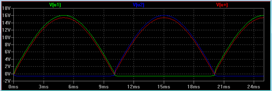

von Mike (Gast)
Wilhelm F. schrieb:
> Also in dieser Schaltung kommen bei weitem keine 80V an den
> Gleichrichter dran, sondern, nur alleine nach den Vorwiderständen und
> einem Lastwiderstand geschätzt, vielleicht was um die 10-20V.
Dann schmeiß doch mal eine Simulation an ;-)
Mit deiner Schätzung liegst du schon ganz richtig. Die Dioden bekommen
in Sperrrichtung um die 16V ab.

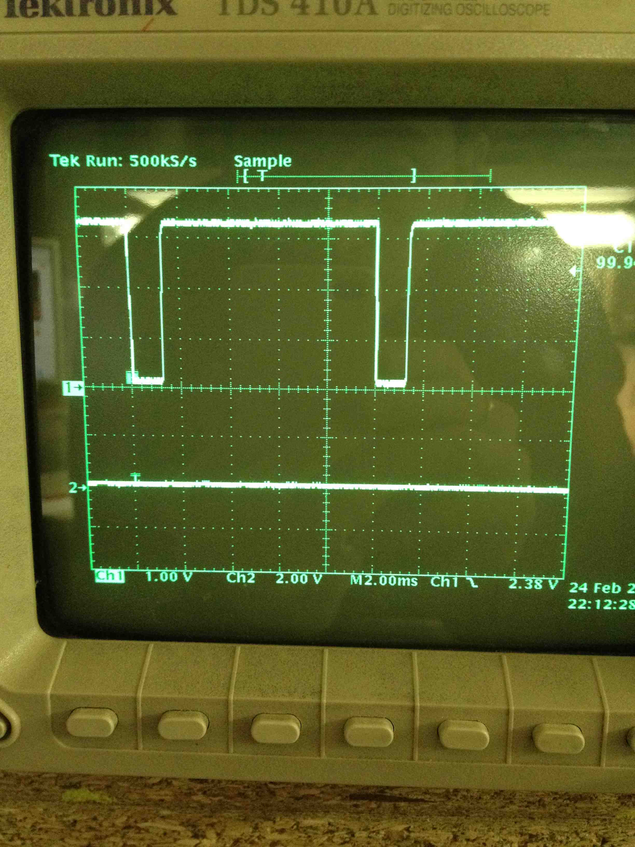

von Andreas R. (blackpuma)
Guten Abend,
Die Schaltung läuft soweit. Im Anhang seht ihr die Impulse. Ich hatte
leider nicht alle Bauteile bei der Hand. Jetzt habe ich einen SMD Elko
verbaut mit 10uF / 25V und am Eingang einen 10nF Kernikkondensator.
Mein Oszi hat leider eine gemeinsame Masse. :( Ich habe es mit dem
Durchgangsprüfer getestet.
Besteht sonst eine Möglichkeit beide Signale auf ein Bild zu bringen?
Danke
Andreas
von ArnoR (Gast)
Wow, 1,3ms-Impulse irdendwo am Nulldurchgang. Und das soll ein
"Nulldurchgangsdetektor" sein? Viel Spass beim Rausrechnen des
Versatzes.

von ArnoR (Gast)
Wilhelm F. schrieb:
> Das ist doch aber kein Thema, wenn der Versatz genau bekannt ist.
Genau, wenn er genau bekannt ist.
Angenommen, der echte Nulldurchgang ist in der Mitte, also 650µs nach
der ersten Flanke. In meiner Schaltung ist der detektiere Nulldurchgang
weniger als 10µs vom "wahren" entfernt. Die den Nulldurchgang anzeigende
Flanke der Dextrel-Schaltung ist gegenüber meiner Schaltung *>65-mal*

von Krangel (Gast)
ist diese Schaltung:
Beitrag "Re: Nulldurchgangserkennung mittels PC814" in der
Praxis erprobt oder nur eine Simulation und wie reagieren die beiden
Schaltungen auf Rundsteuersignale?
 GN8
von Matthias L. (Gast)
von ArnoR (Gast)
> Praxis erprobt
Allerdings:
Einige davon hab ich immer noch im Einsatz. Z.B. im Dimmer für die
Weihnachtsbeleuchtung (damit die nicht mehr erhältlichen Kerzenlampen
nicht kaputtgehen).
von Krangel (Gast)
ja sorry, hatte den ganzen Thread nicht gelesen.
Grüße
