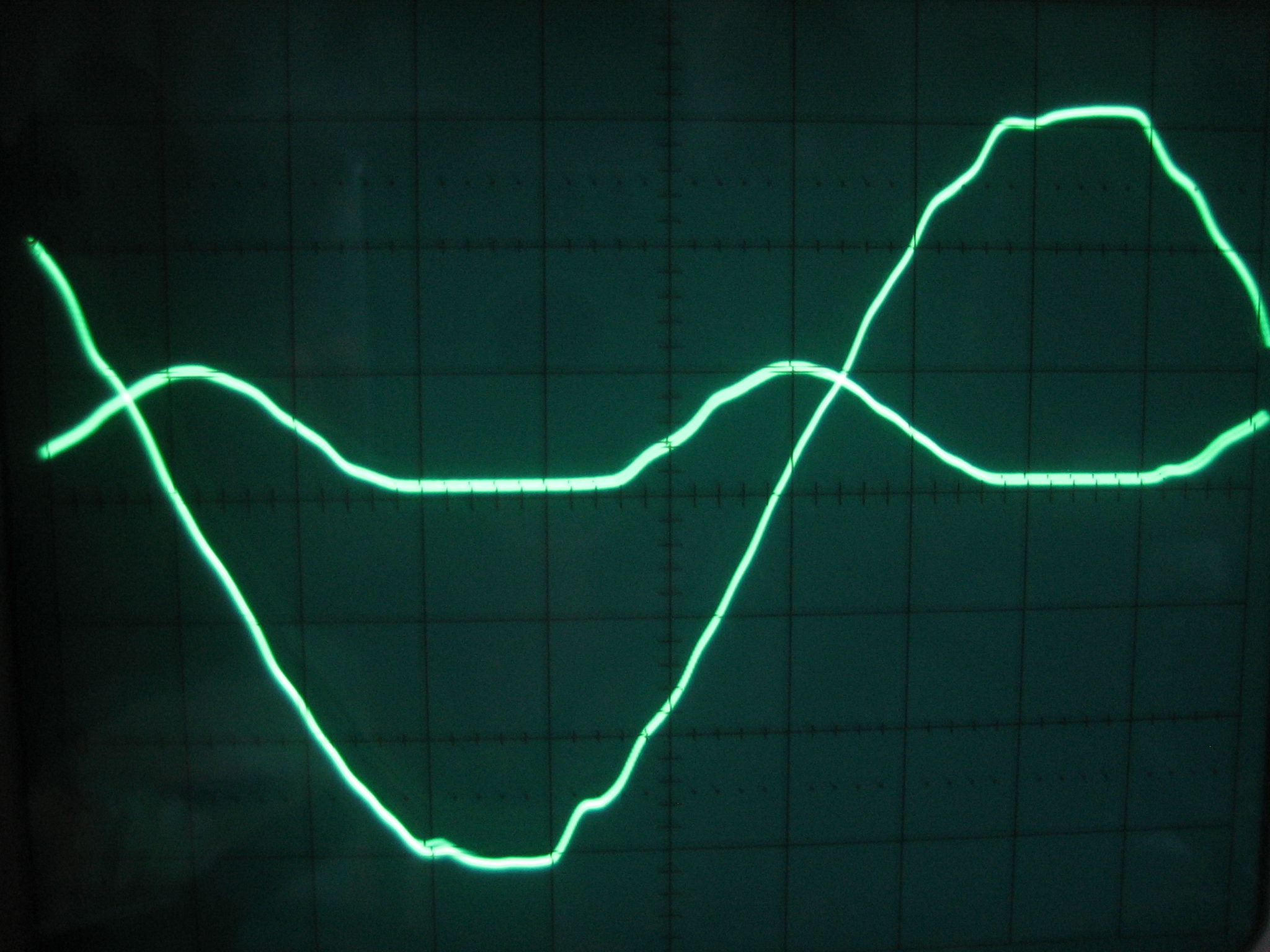

Hallo Leute,

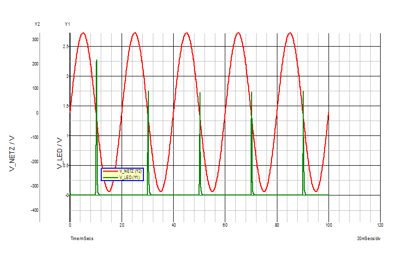

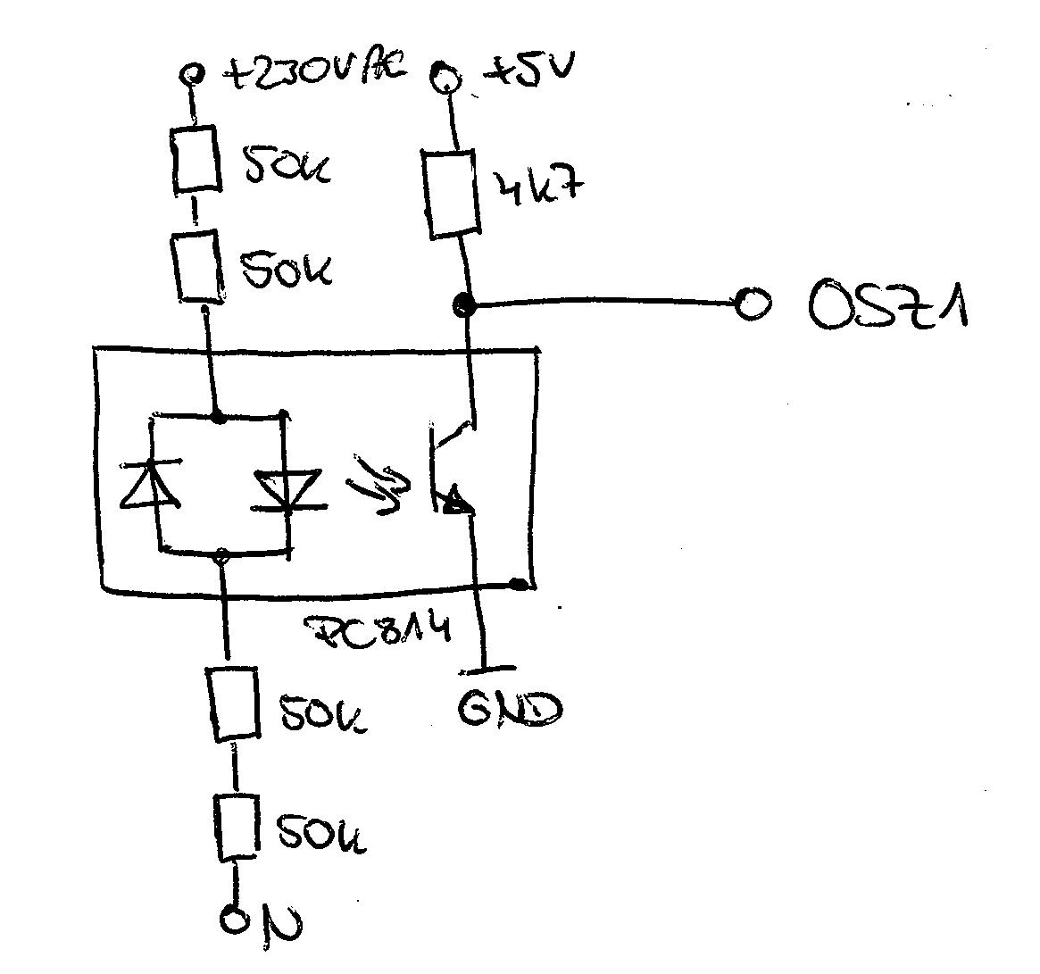

ich möchte den Nulldurchgang (230V AC) mittels des AC Optokopplers PC814
erkennen. Dazu habe ich die angehänge Schaltung aufgebaut, die
funktioniert soweit auch ganz gut (siehe angehängtes Oszi-Bild). [Signal
mit der größeren Amplitude = Netzsinus 240V @ 50Hz; kleineres Signal =
Ausgang des PC814, im Schaltplan mit OSZ1 gekennzeichnet].
Nur eine Sache stört mich, der Nulldurchgang tritt ja erst auf wenn ich
den
Scheitelpunkt der Ausgangsspannung des PC814 erreicht habe.
Ergo. müsste ich immer eine konstante Verzugszeit mit einrechnen um den
wahren Nulldurchgang zu detektieren. Ist die Idee richtig?
Oder aber ich Bastel noch einen Transistor dahinter, der erst ab einer
gewissen Schwelle schaltet, wie in
(http://projetoseti.com.br/hardware/eletronica/detector-de-passagem-por-zero-versao-2/)?
Oder ich hoffe darauf das bei anschluss an den Mikrocontroller
(Attiny2313, externer Interrupt) die High-Pegel-Schwelle ungefähr auf
höhe des Nulldurchganges liegt?
Sind meine Gedankengänge richtig, oder habe ich da einen Denkfehler?

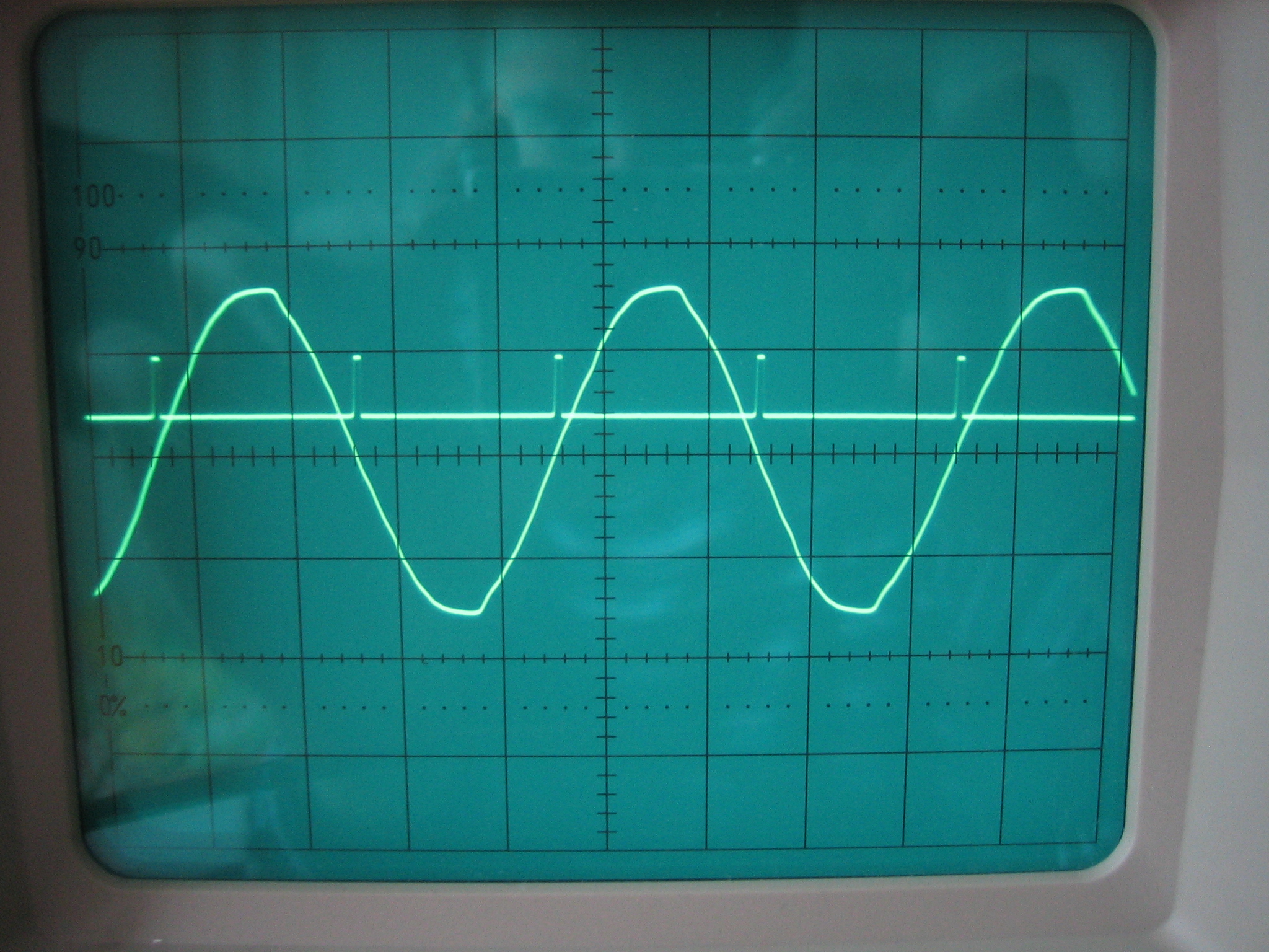

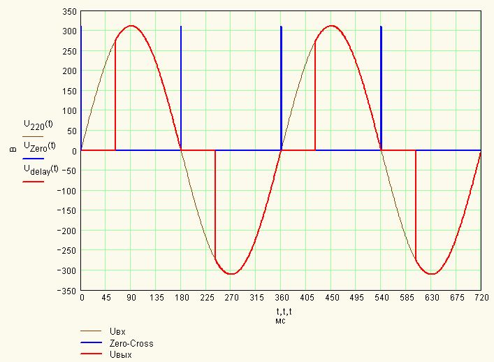

von VFD (Gast)
Hätte gerne sowas wie in dem angehängten Bild, nur einen kurzen Peak
wenn es zum Nulldurchgang gekommen ist. Ein Schmitt-Trigger am Ausgang
des PC814 wäre ja auch noch eine möglichkeit.

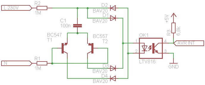

Also eine ungenauere (und damit unbrauchbare) Schaltung geht ja fast
nicht. Selbst bei +-200V noch ein gutes Ausgangssignal.
Viel besser als deine, aber immer noch schlecht ist diese:
http://www.dextrel.net/diyzerocrosser.htm
die hier manchmal als Standartschaltung bezeichnet wird. Auch die
liefert nicht genau den Nulldurchgang, sondern einen recht breiten
1ms-Puls, der dann im µC entsprechend verrechnet werden muss.

Nein, das taugt nichts. Den PC814 im Analogbereich betreiben ist viel zu
ungenau und instabil (Exemplarstreuung, Temperaturabhängigkeit, ...).

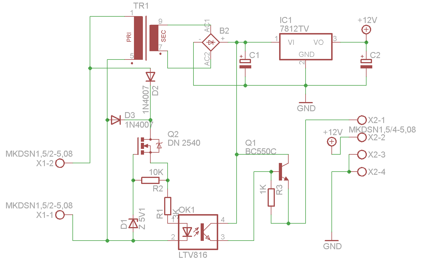

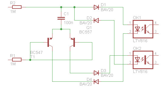

Naja, würde ich nicht sagen. Ich hab da eine Schaltung die einfacher und
viel präziser ist (20µs-Pulse im Nulldurchgang).
von Gerd E. (robberknight)
Da bin ich jetzt aber gespannt. Würde es Dir was ausmachen uns Deine
einfache und präzise Schaltung zu präsentieren?
von ArnoR (Gast)
Ja, macht es, ich tu es trotzdem. Siehe Anhang. Die rote LED steht für
die IR-LED im OK.

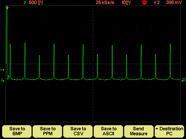

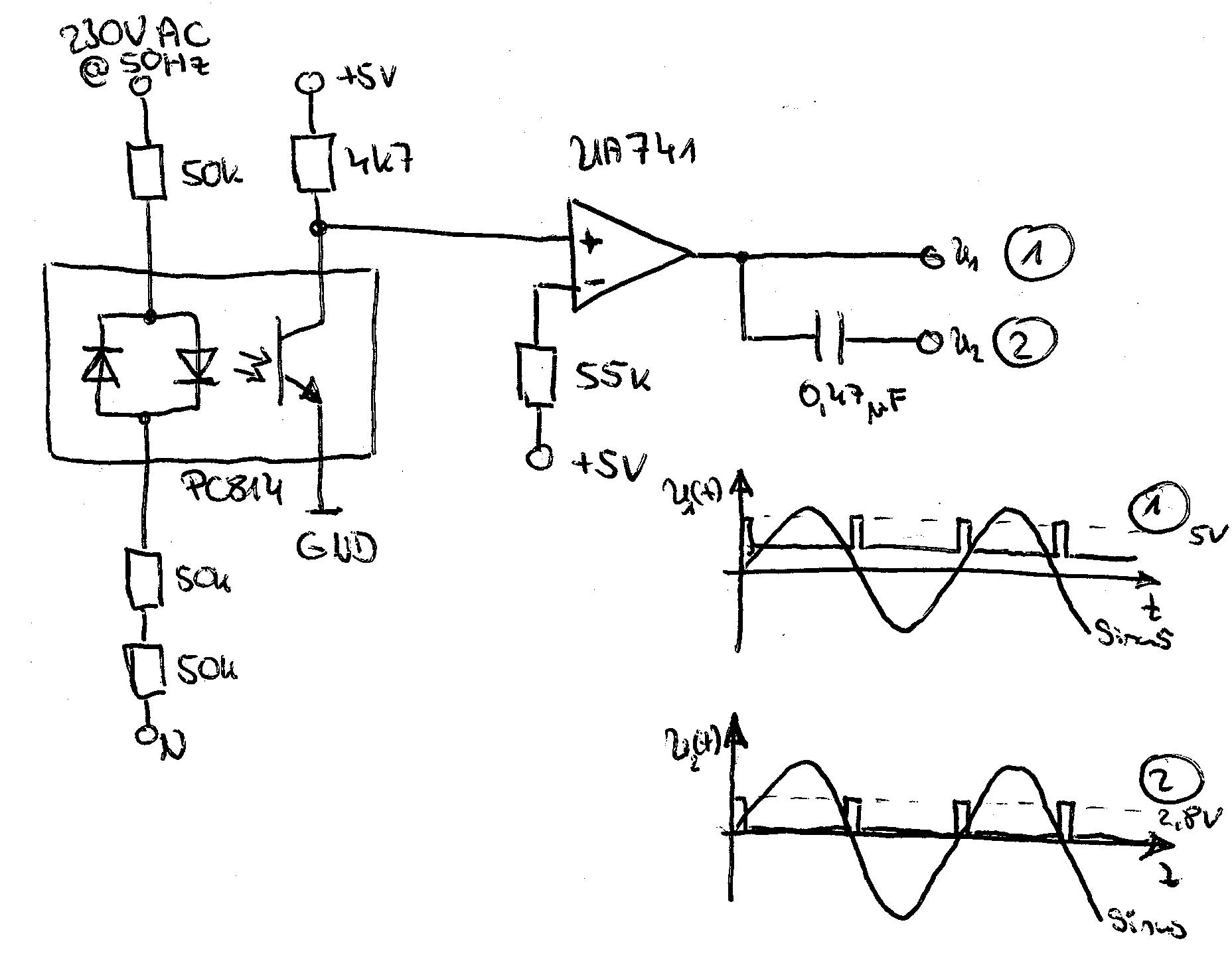

Hab das ganze jetzt mal mit einem OPV dahinter aufgebaut. Da
Schmitttrigger Schaltung nicht richtig laufen will, habe ich jetzt
erstmal etwas per trial-and-error zusammengebaut. Anbei das Oszi-Bild.
Relativ schmale Peaks überhalb der Nulldurchgänge. Was mich nur stört,
das der einseitig versorgte ua741cn, das signal nicht so richtig auf
masse ziehen will.

Wie auch, er braucht ~2V mehr, als er ausgeben kann, nach V+ und V-.
Horalte Bauteile in schrottigen Schaltungen. Jugend pfuscht.
von MaWin (Gast)
Welche Schaltung auch immer.
Dazu war in den 1.4MB wohl kein Platz mehr.
von VFD (Gast)
Jetzt seid mal nicht alle beleidigt. Anbei die Schaltung.
Du hattest bisher aber noch nie verstanden, was ein OpAmp ist
und wie er verschatet wird ?
Du kannst von Glück reden, daß dein 741 eine passende Offsetabweichung
hatte und scheinbar mit deutlich mehr als 5V versorgt wurde.

Dann werde ich wohl mal ausführen müssen warum ich die OP-Schaltung
dahinter gebastelt habe.
MaWin schrieb:
> So isses. Etwas hochohmigerer pull up und alles wäre in Ordnung, aber
> das wurde schon vorgeschlagen und VFD will partout nicht hören, also
> lasst ihn spielen.
Der Attiny erkennt einen High-Pegel ab ca. 3V. Den Ausgang des PC814
mittels eines Pull-Ups hochzuziehen ergibt keine steile Flanke (siehe
Oszi-Bilder oben), so wie es wohl einige Leute vermuten.
Deswegen der Komperator, dieser Schaltet erst bei einer Schwelle von 5V
durch. Die Signalflanke ist somit viel steiler, und exakter über dem
Nulldurchgang!
Irgendwelche Gegenargumente?
von Matthias L. (Gast)
>Den Ausgang des PC814 mittels eines Pull-Ups hochzuziehen ergibt keine >steile
Flanke (siehe Oszi-Bilder oben), so wie es wohl einige Leute >vermuten.
Das liegt, wie schon gesagt, an Deiner unsinnigen Ansteuerung des
Optokopplers. Du fährst ja den Primarstrom auch sinusförmig, also
langsam hoch und wieder runter. Wie soll da eine digitaltaugliche Flanke
entstehen?
DIe Ansteuerung der LED im Opto muss so sein, das diese nur kurz mit
genügend Strom angesteuert wird.
>Nulldurchgang!
Warum machst Du diese steilere Ansteuerung nicht auf der Primärseite?
Übrigens braucht deine Schaltung ca. 350mW gegenüber ca. <100mW von
meinem VOrschlag...
Edit: Wenns Dir um Platz geht: ich kann heute abend gern mal das Layout
posten.
von MaWin (Gast)
> keine steile Flanke
Mittels DEINES PullUps, der OptoKoppler bringt nicht die
benötigte CTR, etwas hochohmiger geht es dann schon.

von VFD (Gast)
Falk Brunner schrieb:
> @  VFD (Gast)
>>ich damit nicht. Jetzt habe ich am Ausgang des Optokopplers zwar saubere
>>Rechtecke
> Ist das nichts?
Doch da hast du recht, das ist im vergleich zu meiner Schaltung deutlich
schöner.
>> nur treten die Flanken nicht direkt über den Nulldurchgängen
>>auf sondern halt 1ms davor.
> Ja, aber die sind KONSTANT!
Sind die wirklich immer Konstant, was ist wenn sich aufrund von
Temperaturschwankungen die Diffusionsspannung ändert, dann schaltet der
Transistor auch bei einem anderen Schwellwert durch. Somit sind die 1ms
nicht in Stein gemeiselt.
von ArnoR (Gast)
> Rechtecke nur treten die Flanken nicht direkt über den Nulldurchgängen
Das hatte ich ja oben schon gesagt, die Schaltung ist nicht gut.
> Ist das nichts?
Die 1ms ist natürlich nicht KONSTANT.
Aber ja, lass dir mal vom Falk so eine Schrottschaltung schönreden.
Warum probierst du nicht meine? Die von der geliefert 20µs-Pulse sind
kürzer als die Unsicherheit in der Pulsbreite der Dextrel-Schaltung und
spielen bei 10ms Periodendauer kaum eine Rolle, dazu ist noch der
Aufwand geringer.
von Frank B. (frankman)
ArnoR--> Hab mir Deine Schaltung mal durchgefieselt. Ist ja auch nicht
gerade "Ohne".... Deine Schaltung finde ich, was die Pulsbreite angeht,
besser. Die vom "Dextrel" scheint mir Burst /Surge-mäßig aber robuster.
Der baut halt mit 2 x 220k und dem Kondensator auch ein wirksames Filter
auf. Wie schaut es bei Deiner Schaltung aus? Hast Du Erfahrungswerte mit
CE-Zulassung? Burst? Surge?
Vielen Dank trotzdem an Dich, ich finde Deine Schaltung echt
trickreich...
>trickreich...
Und sehr empfindlich. Ich habe mal etwas rumsimuliert. Exakt so
funktionierts.
Sobald man die Ts aber in BC807 und BC817 (meine Vorzugstypen) ändert,
gibt es nur noch bei der positiven Flanke des AC-Signals einen Impuls.
Ich vermute, das Problem liegt an der Unsymmetrie. Einmal wird der
Impuls durch den BC547B in der Mitter "eingeleitet" und bei der anderen
Halbwelle durch die Darlingtonschaltung der unteren Bbeiden
Transistoren. Somit ist die Stromverstärkung unsymmetrisch.
von ArnoR (Gast)
Die Schaltung verwendet in der positiven Halbwelle einen normalen
npn-Transistor, der bei positiver Basisspannung und positiver
Kollektorspannung leitet, und in der negativen Halbwelle eine
Konstruktion, die bei negativer Eingangsspannung und positiver
Kollektorspannung leitet, das ist KEINE Darlington-Schaltung. Da es
sowas nicht als Bauelement gibt, hab ich das aus einer Basisschaltung
(der Transistor leitet bei negativer Emitterspannung) und dem
pnp-Transistor nachgebildet.
Das Problem ist der pnp-Transistor, der nach Durchschalten nicht wieder
schnell sperren kann, weil seine Basisladung nicht ausgeräumt wird.
Daher muss man dort einen schnellen pnp-Schalttransistor oder einen
HF-Transistor verwenden.
Die Stromverstärkung ist im Übrigen nicht sehr unsymmetrisch, weil die
Basisschaltung etwa =1 verstärkt und der pnp-Transistor mit seiner
normalen Stromverstärkung arbeitet, genau wie der npn.
von ArnoR (Gast)
> Hast Du Erfahrungswerte mit CE-Zulassung? Burst? Surge?
> trickreich...
Danke.
Nein, derartige Erfahrungswerte hab ich nicht. Die Schaltung ist in
etlichen Geräten seit genau 32 Jahren im Einsatz. Ausfälle hatte ich
nie. Die Reserven bezüglich max. Basis-/Emitterstrom sind doch üppig.
Wenn man die Vorwiderstände zum Filterbau verwendet, verliert man aber
u.U. die schnelle Reaktion auf den Nulldurchgang.
von Falk B. (falk)
@  VFD (Gast)
Konstant genug.
Bist du Beamter? Schon mal über die Größenordnung nachgedacht? Die
BE-Spannung am Transistor ändert sich mit ca. -2mV/K, macht bei 50 K
delta T ~ 100mV. Wie stark sich dadurch die Schaltschwelle verschieb
weiß ich jetzt nicht, ich behaupte mal weniger als 10%, denn der
Detektor schaltet bei ca. 40V.
>Somit sind die 1ms nicht in Stein gemeiselt.
Wie konstant ist für dich denn ausreichend? 10%? 1%?

ich hatte die Schaltung wie im ersten Beitrag mit einen LTV814 aufgebaut
aber den Strom durch die Dioden nur mit 2 x 50 kOhm in Reihe begrenzt.
Interessieren die 1ms überhaupt? Interessant ist doch, daß der
Nulldurchgang in der Mitte des Signals am OK stattfindet. Ob das nun 1ms
oder 3ms sind ist doch schnuppe solange sich das nicht sprunghaft
verändert. Der µC rechnet das raus und fertig.
Bei ArnoRs Schaltung dagegen ist das Signal am OK dagegen nicht
symmetrisch um den Nullpunkt. Hier spielen die Toleranzen also sehr wohl
ein Rolle. Das halte ich neben der höheren Empfindlichkeit gegen
Überspannungen für einen Nachteil von ArnoRs Schaltung. Die schnellere
Reaktion dagegen ist relevant wenn ich keinen µC habe.
von ArnoR (Gast)
Naja, die gesamte Pulsbreite bei meiner Schaltung ist geringer als die
Unsicherheit der steigenden Flanke bei den anderen Schaltungen.
Und wo siehst du eine Empfindlichkeit gegen Überspannungen? Die
Schaltung hält etwa die 20-fache Eingangsspannung ohne Überschreitung
der Datenblattwerte aus.

von Falk B. (falk)
@  ArnoR (Gast)
Dann brauchst du aber 6kV Hochspannungswiderstände ;-)
Hast du reale Bursttest gemacht?
von ArnoR (Gast)
> Hmm, jetzt wo ich nochmal drüber nachdenke, gefällt mir die ArnoR
> Schaltung immer besser. Clever ;-)
Und das von Dir, Vielen Dank :-)
von ArnoR (Gast)
Nein, hatte ich oben schon gesagt. Einfach nur "etwas Sicherheit" nach
dem  DB der Transistoren eingebaut. Ich meinte damit nur die zulässigen
Ströme. Die Widerstände müssen natürlich nach der Spannungsbelastbarkeit
ausgewählt werden. Doch das gilt ja für alle derartigen Schaltungen und
nicht nur für meine.

von Mw E. (Firma: fritzler-avr.de) (fritzler)
Also ich find ja die Schaltung hier am schönsten.
Zieht wenig Strom und man kann die so umbauen, dass auch die Richtung
des Nulldurchgangs bekannt ist (falls mans brauch).
Oder wenn man nur inen pro Vollwelle braucht.
edit:
Schnellschuss...
Die Dioden bei null1.png kann man sich dann natürlich sparen,
bei null3.png kann man sich diese auch sparen wenn man eienn dual LED
Optokoppler nimmt.
Bei der von mir vorgestellten Schaltung kannste nen 10V Keramikkrümel
einbauen, hauptsache 100nF.
Durch die 2MegOhm Vorwiderstand kann der sich bei 50Hz nicht viel weiter
aufladen.
Die BCxxx überleben ja auch keine 320V ;)

von Wolfgang (Gast)
Wofür der ganze Zirkus mit den Dioden (D1..4). Die LEDs der Optokoppler
werden schon wissen, bei welcher Polarität sie leuchten.
Andreas schrieb:
> jeweils bei ganz anderen Bedingungen gemessen
Messbedingung: V_CE = -5 V, I_C = -2 mA (Tabelle Electrical
Characteristics)
Lern lesen!
Ich hab enn edit hinzugefügt.
Beim null3.png ist es der Gleichrichter und auch dazu steht ne
Alternative im edit.

von Simulant (Gast)
Laut LTSpice ist fritzler
(Beitrag "Re: Nulldurchgangserkennung mittels PC814") mit 25 mW die
sparsamste ZC Schaltung, die ich bislang gefunden habe.
Kann man das noch weiter drücken (jeder zweite Durchgang reicht auch,
kürzerer Puls, empfindlicherer OK, Übertrager / kapazitiv gekoppelte
Übertragung)?
von Falk B. (falk)
Wozu? Die 25mW kommen vom Netz, dort ist reichlich Leistung vorhanden.
Oder willst du das Klima retten? ;-)
von Simulant (Gast)
Ich will Dimmer-Millionär werden, und muss deshalb wegen der Stromkosten
knausern...
Warum denn nicht? Ich brauch nur eine Halbwelle. Kann ich Bauteile
einsparen? Meine Versuche, die Brücke zu eliminieren fruchten leider
bislang nicht.
von MaWin (Gast)
Wenn die 25mW aber 2.5W wären, wie bei 10mA Optokoppler- LED mit 23k
Vorwiderstand, dann macht die benötigte Bauteilgrösse und Abwärme schon
Probleme.
Und 250mW wäre die Hälfte des erlaubten Standby-Stromverbrauchs nach CE
Anforderungen, auch blöd wenn man die nur zur Nulldurchgangserkennung
investiert.
Ob nun 100mW oder 25mW ist wohl egal, aber die geringe Leistungsaufnahme
ohne speziellen Niedrigsteom-Optokoppler erreichen zu können, zudem kein
Problem mit einem Einschaltstromstoss wie beim Kondensatornetzteil
Vorschaltkondensator der gerne mal 1A durch die Bauteile jagt, ist schon
schön, das Kondensatornetzteil braucht auch noch einen
Sicherungswiderstand falls mal der Kondensator kurzschliesst, das ist
bei 2 x 1MOhm in Reihe auch nicht nötig.
