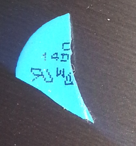

Ein Kondensator in einem Netzteil hat sich gestern mit einem Knall
verabschidet. Das einzige Teil das ich im Gehäuse noch finden konnte ist
im angehängten Bild.
Ich glaub zwar nicht, dass man hier noch irgendwelche Werte
identifizieren kann, wollte aber doch mal hier in die Runde fragen.

ich schätze das ursprüngliche Teil mal auf 15mm Durchmesser.
Da das Teil gleich am 230V Eingang saß, bin ich davon ausgegangen, es
muss ein Entstörkondensator sein.
Der Ansatz mit dem Varistor ist gut, hab ich bislang nicht darübe
nachgedacht.
Ich hab das Netzteil grad nciht zur Hand. Bei nächster Gelegentheit
werde ich mal dem Spannungsverlauf nachgehen und überprüfen ob das Teil
parallel oder in Reihe zur Eingangsspannung sitzt.

war ziemlich sicher ein Varistor, diese schmelzen bei starker
Überlastung. Schau mal ob ein par Zink-Tröpfen davon übrig geblieben
sind.
Bei eiem KOndensator wären mehr 'Trümmer' übrig geblieben. Scheibe mit
15mm
Durchmesser passt auch zu einem Varistor.
