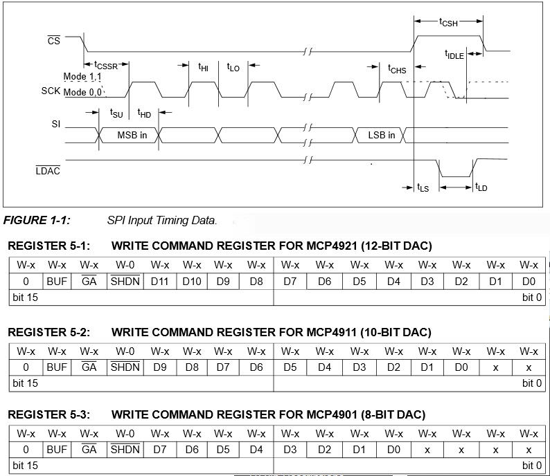

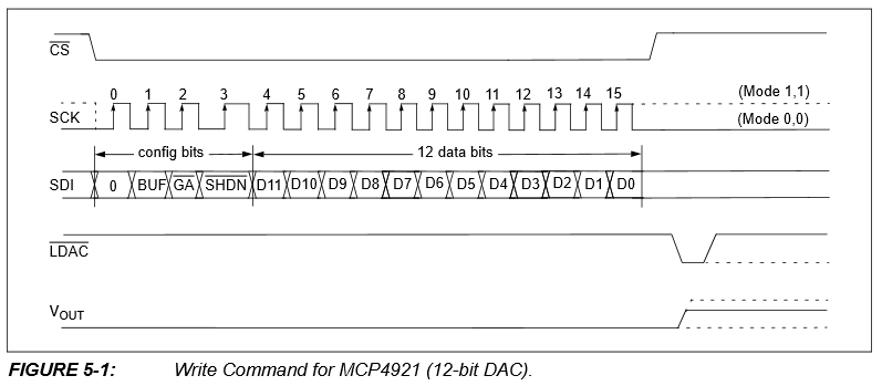

ich habe hier ein serielles Signal, welches eigentlich ganz simpel
aufgebaut ist. Es besteht aus einer Clock-Leitung, welche mit einer
fallenden Flanke den Wert auf einer Datenleitung als gültig markiert.
Zusätzlich gibt es auf einer dritten Leitung ein Sync-Signal, mit dem
sich (optional) Anfang oder Ende einer Übertragung markieren lässt. Die
übertragenen Daten sind ein 8 bzw. 16 Bit Wert, welcher jetzt mit einem
DAC nach analog gewandelt werden soll.
Nur, damit ich nach dem richtigen IC suche: gibt es eine spezielle
Bezeichnung für diese Art der Datenübertragung? I2C ist es nicht. Sind
das DACs mit rein serieller Übertragung?
Danke!

133 schrieb:
> Max H. schrieb:
>> SPI reagiert meistens auf die steigende Flanke.
> Blödsinn. Es gibt 4 SPI-Modes davon sind 2 auf die steigende und 2 auf
> die fallende Flanke sensitiv.
Ok. Ich wusste, dass es 4 SPI-Modes gibt. Ich habe aber noch nicht so
viel Erfahrung, aber alle SPI Geräte die ich bis jetzt gesehen habe
regieren auf die steigende Flanke, deshalb habe ich "meistens"
geschrieben.
