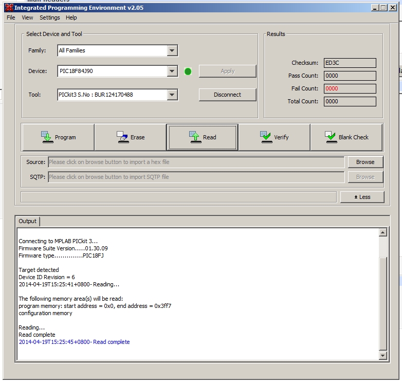

Der PICKit 3 ist angekommen! Erst nochmal eine Frage zum allgemeinen
Verständnis: Was sind das denn alles für Dateien im Sourcecode?
Ich hab Textdateien:
18f84j90.lkr
*.mcp
*.map
*.tagsrc
*.mptags
*.mcs
*.o  (in C)
*.h  (in C)
*.c  (in C)
Dann hab ich nicht lesbar:
*.o  (schon kompiliert?)
*.mcw
*.cof
Und einmal:
*.hex
Ich wollte 4 IC Pins tauschen. Wo finde ich diese denn? Sind die in
einer der C Dateien?

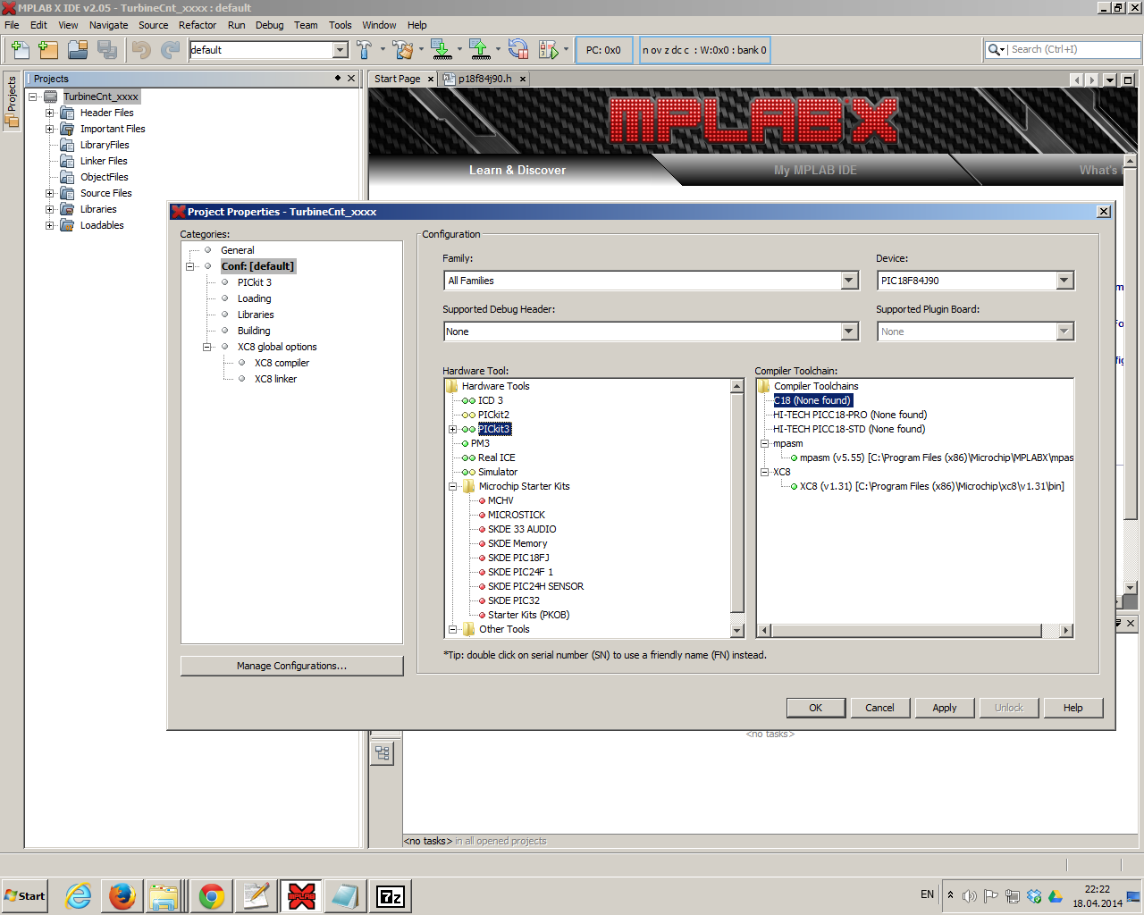

von Max H. (hartl192)
jan bader schrieb:
> 1x *.mcp
Das lässt daraif schließen, dass du ein fertiges MPLAB IDE (ohne X)
hast.
Wenn du es mit MPLAB öffnest, kannst du unter "Project"-->"Select
Language Toolsuite..." herausfinden, welcher Compiler benutzt wurde.
jan bader schrieb:
> Da ich jetzt den Source Code hab muss ich an den alten HEX ja gar nicht
> ran, oder?
Nein, aber es gibt ein paar feine unterschieden zwischen den C-Compilern
für PIC18. Wenn deine *.c und *.h z.B. für den C18 geschrieben wurden,
könnte es sein, dass sie sich mit einem anderen Compiler nicht
Kompilieren lassen.

COM0 bis COM3 sind verdreht. Das sind am PIC Pins 74-77
C18 ? Ich seh hier C16 - oder mix ich da was durcheinander?
https://www.microchip.com/pagehandler/en-us/family/mplabx/
OK, hab da was gefunden.....
http://www.microchip.com/Microchip.WWW.SecureSoftwareList/secsoftwaredownload.aspx?device=en010014&lang=en&ReturnURL=http://www.microchip.com/stellent/idcplg?IdcService=SS_GET_PAGE&nodeId=1406&dDocName=en010014#
> "Project"-->"Select > Language Toolsuite..." herausfinden, welcher Compiler
benutzt wurde.
Das sieht bei MPLAB® X IDE v2.05 anders aus....
C18 ist der "alte" C-Compiler für PIC18. Er wurde abgelöst vom XC8 für
alle 8bit PIC.
XC16 ist der C-Compiler für 16bit PICs (PIC24, dsPIC30 und dsPIC33)
"None found" heißt, du musst ihn noch runterladen.
Als erstes würde ich dann Testen, ob sich der Code mit dem C18
Compilieren lässt.

Der Screenshot sollte gehen.
Ich hab nun C18_V3.47 als 'Evaluation' installiert.
Kann ich eigentlich den HEX aus dem PIC wieder auslesen? Mit dem MPLAB
IPE hab ich zwar ein 'Read' - aber dann kommt nur ein 'fertiggelesen',
aber nicht was gelesen wurde.

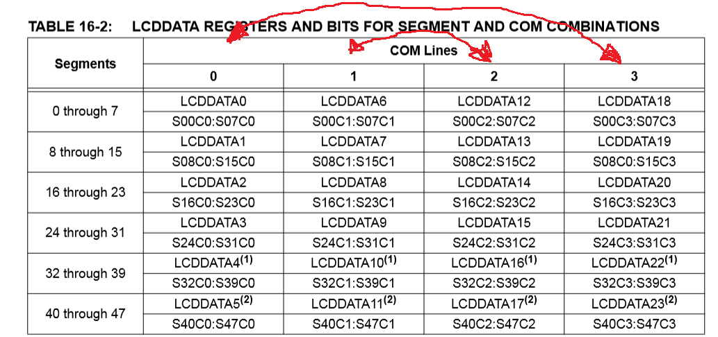

Ich habe mit dem "LIQUID CRYSTAL DISPLAY (LCD) DRIVER MODULE" noch nie
gearbeitet. Bei einem Blick ins Datenblatt habe ich festgestellt, dass
es
möglich sein müsste die COM<0:3> zu vertauschen, wenn man die
"LCDDATA0x" Register im gesamten Programm
vertauscht. Siehe Datenblatt TABLE 16-2 (S. 167)/Anhang:
LCDDATA0 <--> LCDDATA18,   LCDDATA6 <--> LCDDATA12,
LCDDATA1 <--> LCDDATA19,   LCDDATA7 <--> LCDDATA13,
jan bader schrieb:
> Das simple 4 Pins ausdrehen ist doch sehr viel komplexer als gedacht.
Weil es nicht irgendwelche IOs sind, sondern die Pins eines Hardware
Moduls...
