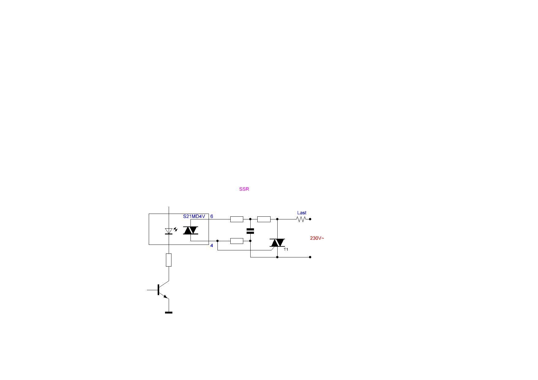

S21MD4V ausgangsseitig beschalten
dolf schrieb:
> im datenblatt sind keine werte für die drei widerstände und dem
> kondensator angegeben.
Oh man, wieder sowas Dahingerotztes.
Für die gesuchten Werte kann man auch nicht einfach so Standartwerte
angeben, weil die ua. vom eingesetzten Triac abhängen.
dolf schrieb:
> kann da wer helfen?
An Pin 6 und 4: 330/390/470 Ohm.
Der Dritte 33/47/68 Ohm.
Der C: 10nF/275V~/X2 bis 22nF/275V~/X2
Der Optokoppler ist ähnlich dem MOC3041 bzw. MOC3062
http://www.promelec.ru/pdf/MOC3052-M.pdf
http://exa.unne.edu.ar/ingenieria/sysistemas/public_html/Archi_pdf/HojaDatos/Optoelectronica/moc3041.pdf
In beiden Datenblättern findet man ähnliche Schaltungen inklusive
Begründung für die Werte aber nicht genau dieselben.
Der MOC3052 scheint besser zu sperren, so daß der Widerstand an 4 nicht
nötig ist. Daher denke ich, kann man dort auch 4k7 nehmen ohne Probleme.

triac typ ist z.zt. nicht bekannt mein nachbar organisiert den.
soll ein 16a/600v triac sein.
ach so fix geht das..
hab grad nen triac bekommen.
freitag ab eins macht halt jeder seins.
ist ein tg16c60 vom japsen (sanrex)
