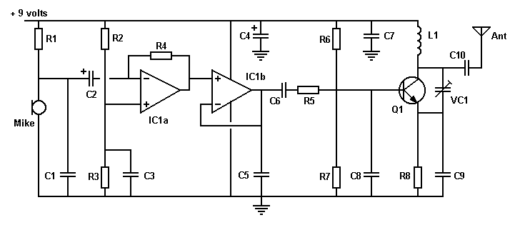

OP #3534355
Du meinst sowas als Basis für die Endstufe (Anhang). Opamp Verstärker
und dann übern Transistor raus? Mir macht die Dimensionierung von L1 am
meisten Sorgen, irgendwie muss ich ja rechnerisch auf 27Mhz kommen.
Mit dem Analog Speki könnte ich zumindest schauen ob ich die Frequenz
treffe und wie die Signale aussehen. Reicht aber leider nur als
Vergleichsmessung.
edit: Was für eine Sendeleistung bekomm' ich mit so einer Schaltung hin?
Schätze so max. 0.5mW?
Die Schaltung ist ein zweistufiger NF-Verstärker und ein HF-Oszillator.
Diese Sorte Oszillator kann durchaus ein paar hundert mW HF erzeugen.
Für deinen Zweck sollte der Oszillator schon (anders als im Bild)
quarzgesteuert sein. Den NF-Kram brauchst du nicht, stattdessen eine
Pulserzeugung um den Oszillator zu tasten.
Ich würde ein fertiges Oszillatormodul nehmen.
Das ist wieder die uebliche Schrottschaltung aus dem I-Net.
1. Das Ding ist nicht Quarz stablisiert
2. Das Ding hat kein Oberwellenfilter am Ausgang
3. Das Ding macht irgendeine Modultaion zwischen AM und FM
4. Bei dem Ding ist die Antenne nicht vom Oszillator entkoppelt.
Kurz gesagt: Unbrauchbar, schade um die Bauteile.

Achtung: 27MHz Quarze sind fast immer Oberwellenquarze, da muss man beim
Oszillator schon ein bisschen tricksen das der dort schwingt.
