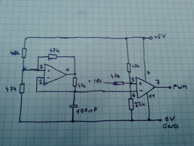

von MaWin (Gast)
Das ist die Schaltung, vorderer Teil ein mal, hinterer pro PWM Kanal
 +-----------------------+---+---- +5V
47k +---47k--+          47k  |
 +--+--|+\   |   0-10V   |   |
 |  +--|-/  47k   o-47k--+--|+\
 |  |        |           |  |  >-- PWM
47k          |           |   |  TS914
 |         100nF        22k  |
 +-----------+-----------+---+---- GND
Die kann man auf eine Lochrasterplatine auflöten.

Schaltung die MaWin gepostet hat schneller ans Ziel kommst.

von Markus M. (iceagekommt)
Εrnst B✶ schrieb:
> Die Frage hat sich nun nach fast einem Monat wohl geklärt.
> Die Schaltung mit dem 10-Cent-OpAmp + Hühnerfutter wär nach 10 Minuten
> am Steckbrett einsetzbar
hab in der Tat noch ein flackern im unteren dimm Bereich und brings
nicht hin.
Den besagten Schaltplan konnte ich nicht nachbauen, da ich in nicht
verstehe wie ich in auf den Steckbrett umsetzen soll! vieleicht könnte a
irgendwer den umzeichnen das in auch so ein Dummkopf wie ich in
nachbauen kann! Danke !
>  |  |        |           |  |  >-- PWM
> 47k          |           |   |  TS914
>  |         100nF        22k  |
Kann mir den keiner helfen???? Weiß nicht wie ich das umsetzen soll!
Sprich an welche Pins ich die einzelnen Widerstände und den Kondensator
an den Ts914 löten soll. Wo soll ich dann meine 0-10v rein schicken?und
was soll das 0-47k sein ? Danke schon mal.

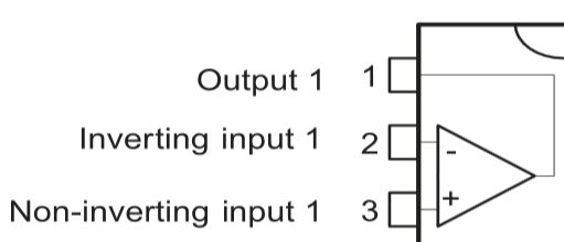

von Max H. (hartl192)
Schon mal einen Blick ins Datenblatt geworfen?
http://www.st.com/web/en/resource/technical/document/datasheet/CD00000990.pdf
Auf der ersten Seite findest du die Pinbelegung...
ja hab ich und trotzdem bringts mich nicht weiter! wo sind den oben im
Schaltplan die Punkte bezeichnet? Wo ist der Inverting Input, der
Non-Inverting Input? oder der punkt genau wo ich meine 0-10v einspeisen
muss?
Non-Inverting Input ------|+\
                          |  >------- Ausgang
    Inverting Input ------|-/
Erkennst du Parallelen zu meinem Anhang (Ausschnitt aus dem oben
verlinkten Datenblatt)?
Anschluss für die 0...10V   o-47k--
"o" ist der Anschluss für das 0-10V signal, "47k" ist ein 47kOhm
Widerstand
Ja Danke erkenn ich ! Heißt das das ich jetzt zum Beispiel an
Non-Inverting Input 1 dann die 5v Betriebsspannung und an Non-Inverting
Input 2 mein Steuerspannung einspeise und somit an Output 2 mein
gewünschtes PWM signal raus kommt ? Dies bedeutet dann das ich mit einem
TS914 2 PWM Signale erzeugen kann,richtig?
von mh (Gast)
ja dann hast du dir halt das falsche hobby gesucht... briefmarken
sammeln soll auch ganz schön sein und strengt das köpfchen nicht so an.
Wie kommst du darauf?
Masse kommt an den Pin Nr. 11 und +5V kommt an den Pin Nr. 4
Das gibt es das ja zwei mal im Schaltplan:
Einmal rechts als PMW Ausgang und einmal links und da kommt über einen
47k Widerstand die +5V auf Plus rein. Soll also das Linke die Pins 4 und
11 symbolisieren? Danke schon mal für Deine Geduld
Wenn ich morgen Zeit habe, zeichne ich dir einen schönen Schaltplan mit
den Pinnummern...
das wäre super! dank Dir schon mal in vorraus!
Bitte...
Danke vielmals! Teile sind geordert sobald ichs probiert hab erstatte
ich Bericht!
