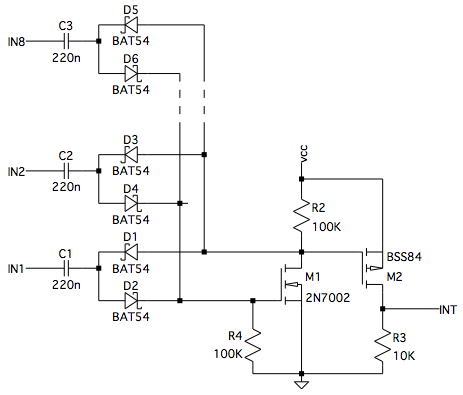

Hallo Ich will mit einen Controller unter anderen Schieberegister Ansteuern und Auslesen. Das ist ist ja kein Problem. Um aber die Polling Abfrage der 4021 zu vermeiden möchte ich bei einer Veränderung an den 4021 Eingängen ein Signal generieren,welches einen Int auslösen kann. Welche Einfachste Lösung gibt es dafür?

Wilhelm F. schrieb: > Wenns besonders zeitkritisch ist, kommt man wohl nicht um etwas Hardware > an den Schieberegister-Eingängen herum. Z.B. gibt es 8-bit-Vergleicher > in der Logikserie 74xx. Es ist Zeitkritisch,ich muss möglich das maximale an Zeit heraus schinden. Der Controller ist wirklich langsam;-) Es soll bei jeder Veränderung des Eingangs Musters immer ein Impuls entstehen,die Vergleicher machen dies nicht. Mit dem 4030 Gatter habe ich schon öfters bei Pegeländerung ein Ausgangsimpuls erzeugt. Mit 8 Gatter 16R 8C und 8D könnte ich dies erreichen. Erscheint mir aber recht aufwändig.

juppi schrieb: > Mit dem 4030 Gatter habe ich schon öfters bei Pegeländerung ein > Ausgangsimpuls erzeugt. Das wäre denkbar, daß man an jeden Eingangspin z.B. einen nicht invertierenden Buffer schaltet, und an dessen Ein- und Ausgang ein XOR-Gatter wie den 4030 oder 4070. Die Gatterlaufzeit wird dort ausgenutzt, und erzeugt am XOR-Ausgang einen kurzen Impuls. Diese Impulse könnte man über ein großes UND-Gatter (oder Dioden) zu einem Interrupt-Request zusammen fassen. Die Buffer müßten eine größere Signallaufzeit als die XOR-Gatter haben. Nur mal so ne spontane Idee von mir.

Mit welcher Versorgungsspannung arbeitest du? Wenn es 5V ist könnte ein SN54F521 bzw. SN74F521 helfen. http://www.ti.com/lit/ds/symlink/sn74f521.pdf Oder ein anderer sogenannter "8-bit identity comparator". Es vergleicht 2 8-bit Worte. Du müsstest an deine Ausgabe-Schieberegister-Kette noch 1 Register dranhängen, in das du den letzten Stand der Inputs reinschreibst. Die 8 Ausgänge dieses Schieberegisters gehen zum SN54F521, sowie die 8 Eingänge. Wenn sich etwas im Vergleich zum letzten Stand an den Eingängen ändert, geht der "P=Q" Ausgang des SN54F521 auf low. Dieses Signal könntest du als Interrupt nehmen, den neuen Input-Zustand auslesen, und dann wieder in das zusätzliche Ausgabe-Schieberegister schreiben. Ab dem Moment ist "P=Q" wieder high. Gibts auch mit invertiertem P=Q Signal. http://www.ti.com/lit/ds/symlink/sn74als518.pdf Update: Wenn du bei der 4000er CMOS Serie bleiben willst, könnte man auch 2 4063 (HCF4063B, CD4063B) oder 4585 (HEF4585B, MC14585B, CD4585B) kaskadieren.
Eine Sparversion fällt mir noch ein. Prüfen, ob die Schieberegister mit der SPI des Mikrokontrollers angesteuert werden können. Läuft autark bis alle Bits im Kontroller sind und wirft im Idealfall dann einen Interrupt. In dem kann man dann zeitnahh auf Änderungen testen.
Hallo, eine mögliche Hardwarelösung hat oben Wilhelm F. (ferkes-willem) schon geschrieben. Gatter + XOR. Das Gatter kann auch invertieren sein, also 74HC04 + 74HC4030 o.ä. Die Impulslänge kann man mit kleinen Kondensatoren am Gatterausgang gegen GND ausreichend beeinflussen. Die Ausgänge dann mit Wired-OR oder Wired-AND über Dioden zusammenfassen, je nachdem ob das Gatter invertierend oder nicht. Gruß aus Berlin Michael
Michael U. schrieb: > Gatter + XOR. Naja, die meisten Gatter (Inverter) habe 6 Gates, brauchst du also schonmal 2 ICs dafür. XOR: quad -> nochmal 2 ICs. Dann noch Kondensatoren, Widerstände und Dioden. Da finde ich Kombi aus 1 zusätzlichem Ausgangs-Schieberegister und 8-bit identity comparator (insgesamt 2 ICs) günstiger.
Joe F. schrieb: > Oder ein anderer sogenannter "8-bit identity comparator". Da käme z.B. auch der HC688 in Frage. Um das zweite Schieberegister zu sparen, lassen sich auch die Signale einmal direkt und einmal über ein kleines RC-Glied verzögert an die Vergleichseingänge legen. Dann bekommt man bei jedem Pegelwechsel einen kurzen "ungleich" Impuls bis das RC-Glied umgeladen ist.
Dieter W. schrieb: > Um das zweite Schieberegister zu sparen, lassen sich auch die Signale > einmal direkt und einmal über ein kleines RC-Glied verzögert an die > Vergleichseingänge legen. Auch ne schöne Idee. Wenn man gerne Kondensatoren und Dioden auflötet, kann man es natürlich auch ganz analog erledigen (s. Anhang).
