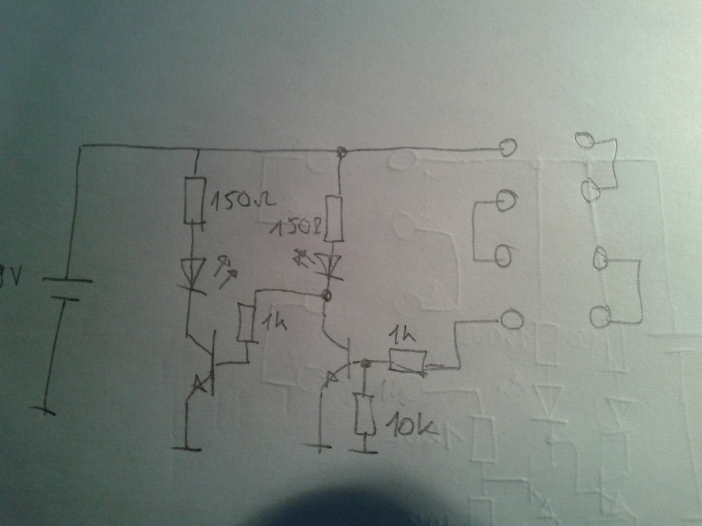

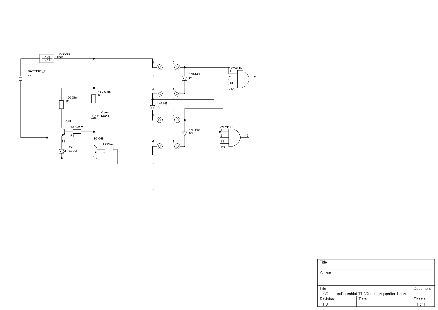

habe eine Zeichnung gemacht.
Sinn der Schaltung ist es zu Prüfen ob zwischen den Anschlüssen 1-5 2-6
usw. ein durchgang ist. Wenn nicht dan soll die Rote LED leuchten wenn
ja soll die Grüne LED leuchten.
Passte das so oder habe ich noch einen Fehler.
Ich habe mit absicht auf die Spannungsversorgung des DM7411 verzichtet.
Bestünde die Möglichkeit die Rote und Grüne LED über ein weites And
Gatter anzusteuern um so die Transistorschaltung zu ersetzen?
Gruß Stich

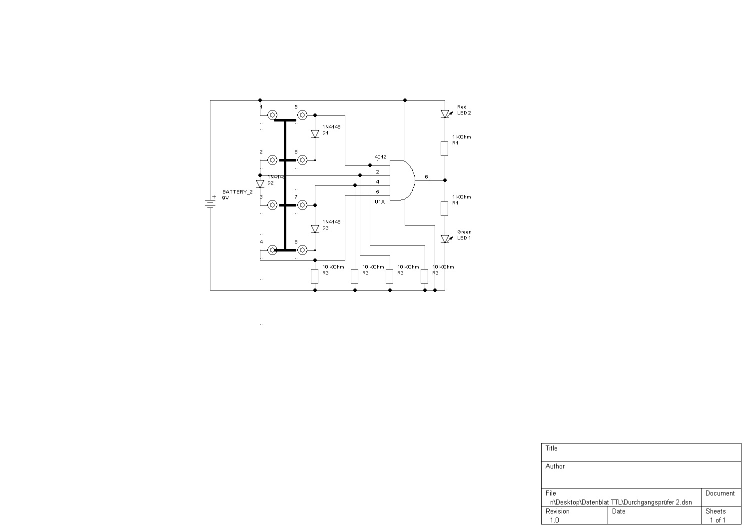

Der 7411 braucht noch ziemlich starke pull downs, so 330 Ohm von jedem
Eingang nach Masse, daher und wegend er 5V Versorgung ist er ein eher
ungünstiger Chip
Ein CD4012 ist besser, der läuft auch direkt an 9V.
   |      |                     | LED |
  9V      +-1   2-----+-10k-+   | rot |
   |                  |     |   | 2mA 1k
   |  +-----3   4-|<|-+-----(--| \    |
   |  +-------+-------------(--|  \___|
   |  +-|>|-5 | 6-----+-----(--|  /   |
   |          |       |  +--(--| /4012|
   |  +-----7 | 8-|<|-+  |  |   |     1k
   |    |     |       |     |   | 2mA |
   |   10k   10k     10k    |   | LED |
   |    |     |       |     |   | grn |
Gast #3535543
Wie ganz oben ausgeführt soll zwischen den Kontakten ein Kabel gemessen
werden und nur bei Korrekter beschaltung leuchtet dann Grün. Darum
benötige ich die Sperrdioden.

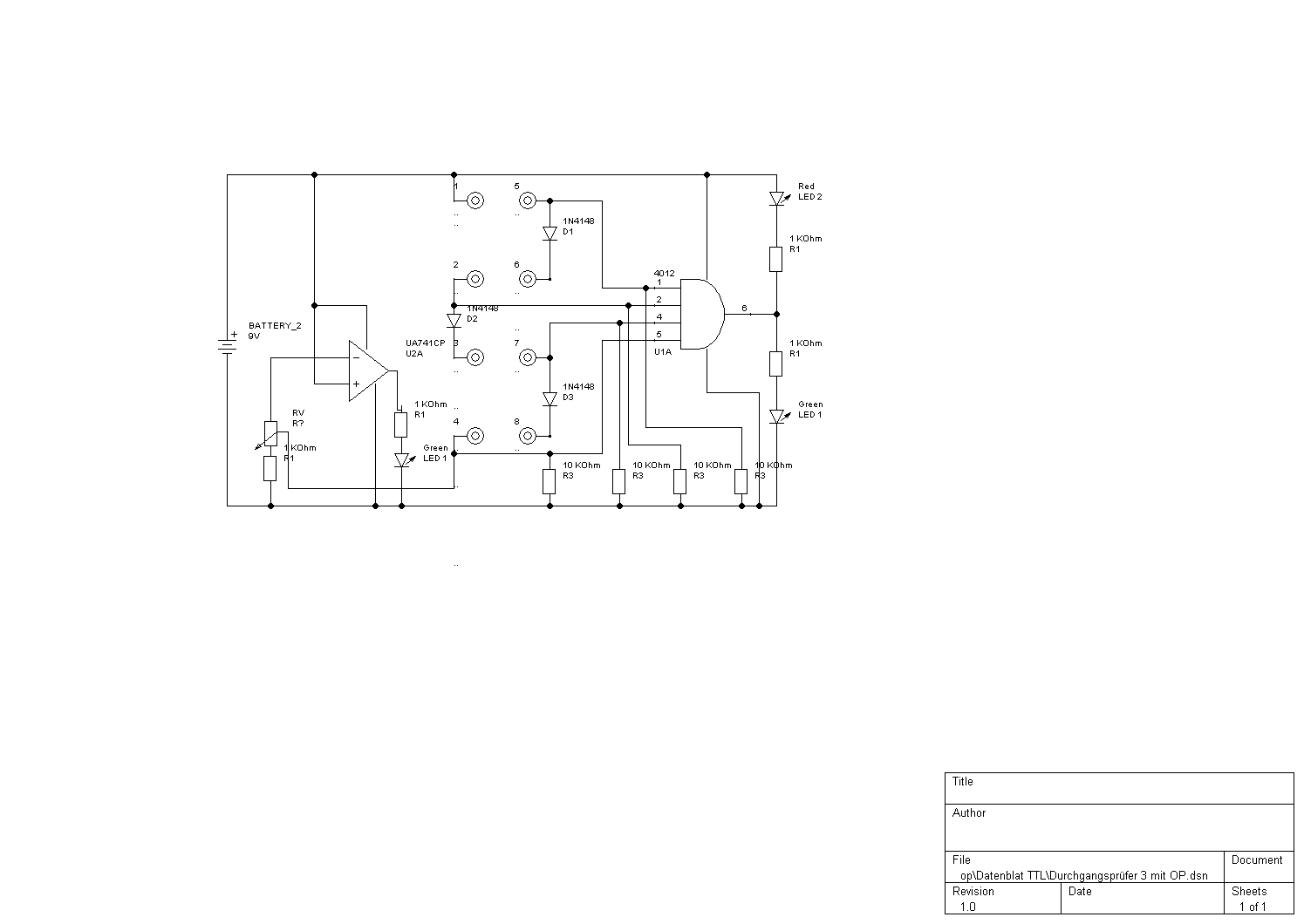

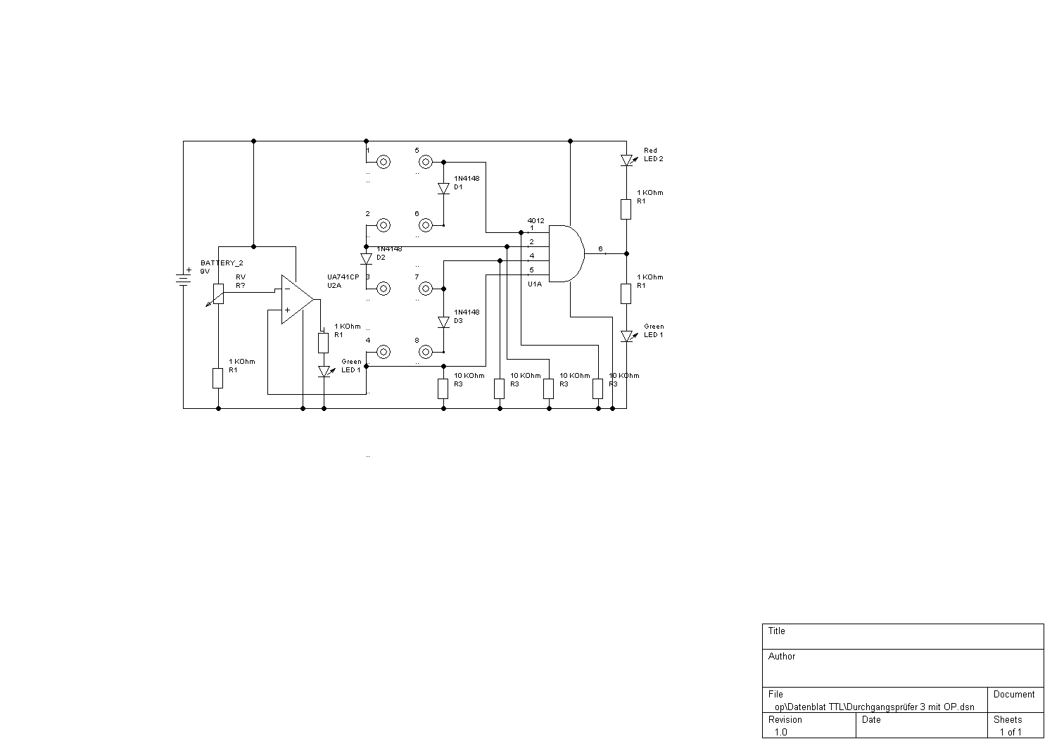

Hallo habe eine Schaltung die Prüft ob zwischen den Anschlüssen 1-5 2-6
usw. das Kabel ordnungsgemäs angeschlossen ist. Wie kann ich aber jetzt
noch Prüfen das im Kabel wie auf dem Bild zu sehen kein Kurzschluß ist
und somit die Schaltung wieder auf Grün geht?
Ich hatte mir Überlegt einfach die Spannung zwischen 1 und 4 zu
Überwachen.
Da im Normalfall die Dioden dazwischen sind habe ich einen
Spannungsabfall von c.a 1,8 V im Kurzschluß oder bei Vertauschen der
Kabel ist die dann geringer. Ich hätte auch noch einen OP Verstärker
UA741CP den ich dafür nehmen könnte. Nun meine Frage geht das überhaupt?
Wie muß ich den Beschalten mit Wiederständen usw. oder sollte ich alles
in die Tonne werfen und ganz neu von Vorne beginnen?
Z.B. mit Taktgeber jeden Eingang einzeln ansteuern und über mehrere AND
die Ein-Ausgänge abfragen und mit FLIP FLOP die Auswertung machen.
#3536814
Das sollte gehen. Wenn ein Kurzschluss ist, dann wird min. 1 Diode
überbrückt und die der Spannungsabfall sinkt.
Den OPV würde ich als Komparator verwenden und die Spannung an '4' mit
einer über ein Poti einstellbaren Spannung vergleichen.
Am einfachsten wäre es mit einem µC mit >=10 IOs.
#3536898
