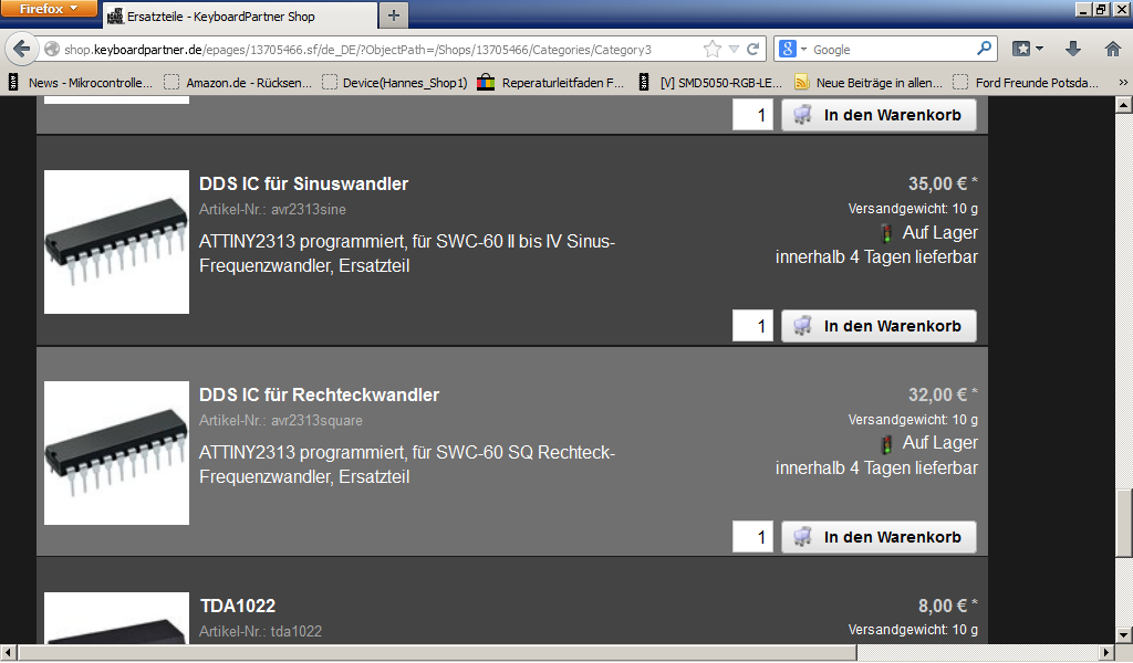

2.  Frequenzwandler Sinus für Hammond Orgeln
Laut Beschreibung „Betrieb von elektromagnetischen US-Hammonds (60 Hz
Netzfrequenz) in 50-Hz-Netzen.“
Das klingt recht ideal, vor allem weil mit 50W belastbar und fertig
aufgebaut nur 169 €.
Aber ich habe gehört, dass diese angeblich auf die Hammondmotoren
angepasst sind, und die Anbieter können natürlich nicht sagen ob sich
das Gerät für den „zweckentfremdenden“ Einsatz eignet.
http://shop.keyboardpartner.de/epages/13705466.sf/de_DE/?ObjectPath=/Shops/13705466/Products/swc60iv&OrderBy=CreationDate&OrderDesc=1
http://hamtech.de/frequenzwandler.htm (1. Produkt)

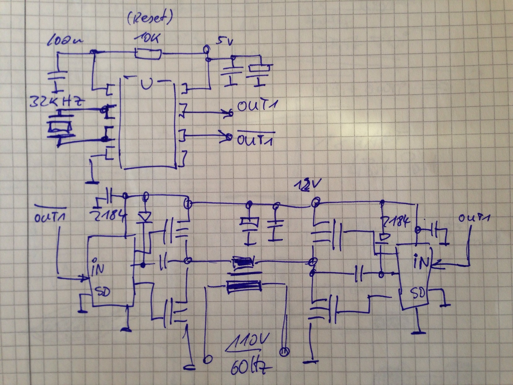

von Achim H. (anymouse)
Helge A. schrieb:
> Lassen sich diese Dinger vielleicht auf 230V umrüsten?
Bestimmt, wäre aber keine Lösung: Dann bräuchten die 230V @ 60 Hz. Und
das 60Hz-Problem besteht immer noch.
Hm, bei 60Hz, 50W denke ich erstmal immer spontan an
Subwoofer-Verstärker :) allerdings haben die meist niedrigere
Ausgangsspannungen, aber höhere Ströme.
Wie genau muss denn die Ausgangsspannung sein? Und wie genau willst Du
die 60Hz erzeugt haben?
Meine Idee wäre: 230V~ Runter auf Kleine Spannung (+/- 24 ... 48V), dort
mit einer Audio-Verstärkerschaltung ein entsprechendes 60Hz
Leistungssignal erzeugen und dann mit einem üblichen Trafo wieder auf
115V@60Hz .
Bliebe noch das Problem mit dem "sauberen" 60Hz-Signal. ICh vermute aber
eher, dass Klirr-Oberwellen kein Problem darstellen, solange nur die
Grundfrequenz stabil auf 60,000 Hz steht.

von Ingo W. (Gast)
Hatte zu dem Hammond-Orgel-Thema, irgendwann mal im Netz, den Vorschlag
aus dem Anhang gefunden.
Hier werden aus 115VAC mit einer Spannungsverdopplerschaltung die
erforderlichen 350VDC gewonnen. Das erfordert noch einen Trafo am
Eingang, den Du ja schon hast. Wenn man damit leben kann, das der
Ausgang galvanisch mit dem Netz verbunden ist, könnte man hier auch mit
einem Brückengleichrichter von an 230V versorgen. Der Wechselrichter
dürfte auch mit kleinerer Last, kein Problem haben. Wenn dein Angebot
wirklich darauf beruht, wäre das meiner Meinung nach durchaus eine
Option.
Für motorisch angetriebene Uhren dürfte das die Optimalvariante sein
(sauberer Sinus, guter Wirkungsgrad).

Das kommt mir bekannt vor:
http://www.roehrenkramladen.de/Inverter/iv.htm
Hier wird auch ein TDA2040 Audio IC verwendet.
Die Ausgangspannung ist denke ich nicht so das Problem. Auf der Uhr
steht 120V, derzeit läuft sie mit 115V.
Die 60Hz hingegen sind ausschlaggebend für die Ganggenauigkeit, sollten
also sehr genau und stabil sein.
Da Einzige ist eben die Leistung. Diese Schaltung ist für 6VA ausgelegt.

Genau diese Variante wäre mir die liebste vor allem da sie mit 50W
belastbar ist. Ja, die 115V habe ich schon.
Ich warte hier noch auf eine Antwort des Anbieters ob die Schaltung auch
für den Dauerbetrieb geeignet ist. Hammond Orgeln laufen ja nicht 24/7.

von Axel R. (Gast)
man kann doch auch nen DDS mitm Tiny45 oä. programmieren und an den
beiden OC1n Ausgängen je einen IRS2184 und je zwei MOSFETs hängen (eine
Halbbrücke links und rechts) und da einen Trafo hinten drann. Die
mesiten Trafos haben eh zwei 115V Wicklungen, die man parallel schalten
kann.
Man muss den Trafo allerdings größer dimensionieren, weil die ja
eigentlich für 50Hz ausgelegt sind.
Soll ich das mal aufmalen?
Axelr.
von Axel R. (Gast)
Damit diese wichtige Sprache nicht verloren geht: anbei eine Skizze
von Axel R. (Gast)
http://elm-chan.org/works/mxb/report.html
Hier kann man sich die Erzeugung der 60 Hertz "herborgen". Ich habe das
schon mal für 880Hertz gemacht. Geht schnell und klingt erstaunlich
sauber. Hier ohne Quartz, könnte ungenau werden, muss man da etwas mehr
hirnschmal reinstecken...
Ich habe mit nem Tiny45 auch mal einen kleinen Wechselrichter mit
H-Brücken Ausgang (PWM) gebaut. Müsste man auf Quarz umstellen, dann
wäre er genau genug:
http:///www.schoeldgen.de/avr/  'Variable frequency drive with Tiny
25/45/85'
Am Ausgang der Schaltung den kleinen Trafo auf 115V und fertig ist der
Synchronantrieb.

von Axel R. (Gast)
Der programmierte Tiny2313 kostet stolze 35 Euro dort!
Marktwirtschaft, aber richitg :)
Ich glaub, ich bau da mal was auf Lochraster...
