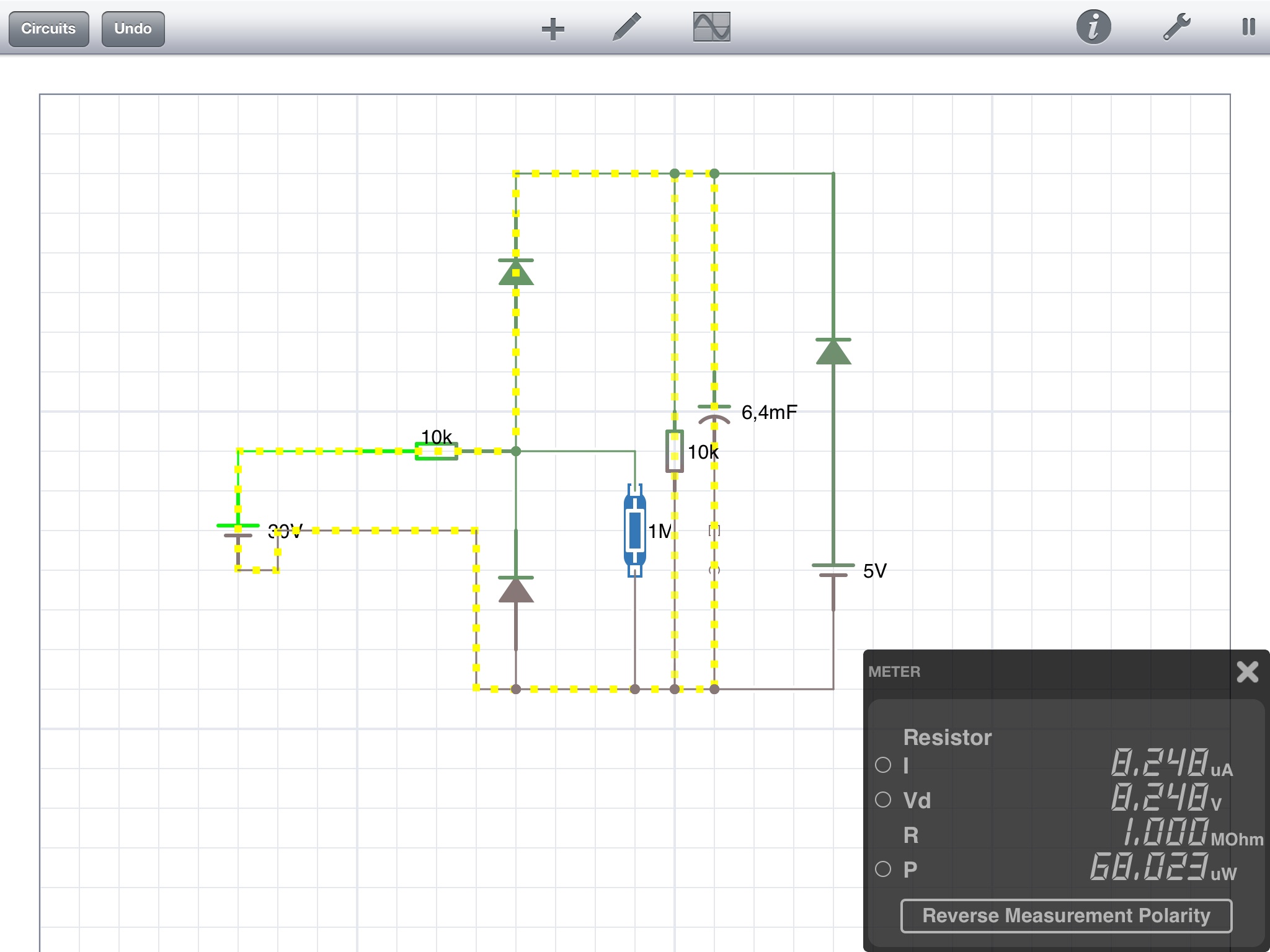

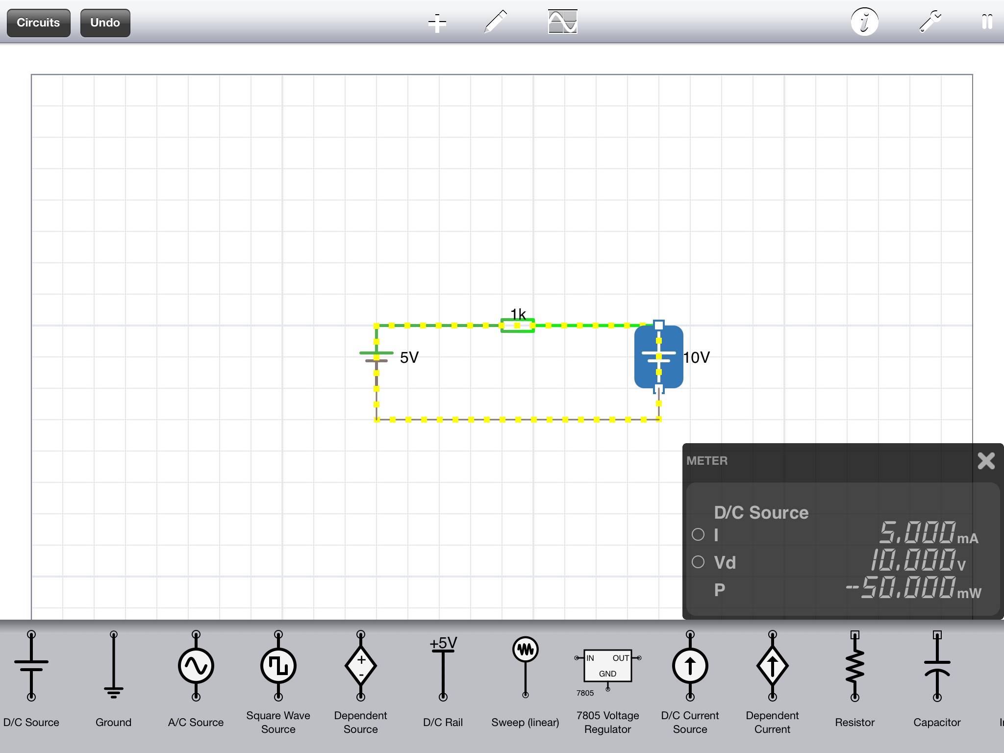

Ich muss jetzt echt mal allgemein fragen. In welche Quellen kann ein
Strom hineinfließen, wie auf dem Bild gezeigt.

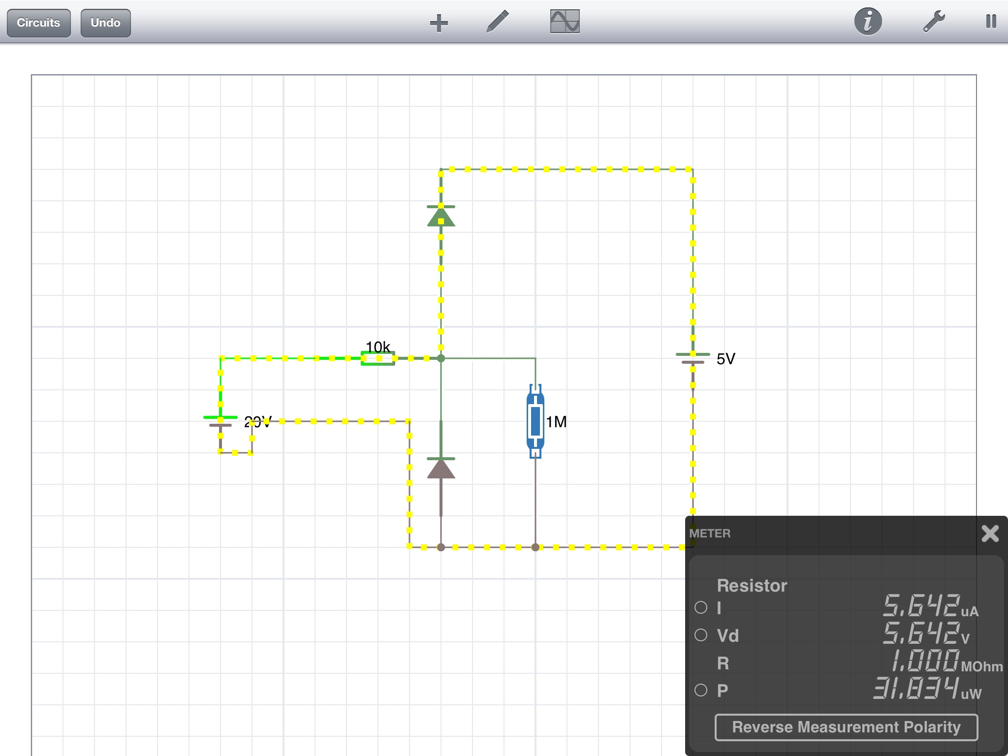

Als Anwendungsbeispiel habe ich zwei Diodenschutzschaltungen, die
garnicht funktionieren könnten,wenn kein Strom in die quelle fließen
könnte.
(Bild 2 ideale symetrischenSpannungsquelle Bild 3 Ausgangszwischenkreis
Labornetzgerät.)
Wie kann so eine Schaltung funktionieren, denn keines meiner
Labornetztgeräte sowie PC netzgeräte, lässt solch einen Stromfluss zu..
Deine Schaltung verbraucht 1 Watt. Dein Netzteil liefert 1 Watt.
Wenn Du jetzt eine Überspannung so ableitest, dann kannst Du das bis zu
genau dieser Leistung auch machen. Dann würde nämlich Deine Schaltung
die 1 Watt aus der Überspannung beziehen und dann Netzteil hätte gerade
nichts zu tun.
Die allerwenigsten Netzgeräte können Leistung aufnehmen. Das geht nur
mit idealisierten Spannungsquellen und mit Batterien oder Akkus.
Schutzdioden z.B. an induktiven Lasten geben aber nur sehr kurz Leistung
ab, und diese kurzen Spitzen müssen in Kondensatoren aufgefangen und von
einer Schaltung auch wieder verbraucht werden.

Dann funktioniert es eben nur kurzfristig, bis Kondensatoren (die müssen
vorgesehen sein, sonst geht garnichts) aufgeladen sind soweit zulässig,
dann fliegt einem irgendein Teil der Schaltung um die Ohren. Beim
Abbremsen von Motoren allein ist die Energie klein genug, so dass man
mit Kondensatoren hinkommt. Bei grossen Schwungmassen muss aber die
Energie entweder in Echtzeit vernichtet werden oder in die Versorgung
zurückgespeist, was bei Netzversorgung sehr aufwendig ist, wenn
überhaupt zugelassen. Beim E-Auto gehört es zu einem sinnvollen Konzept,
die Energie beim Bremsen zum Wiederladen der Batterie zu benutzen, auch
das ist ein erheblicher Aufwand. Selbst Red Bull hat das in der Formel 1
nicht immer im Griff.
